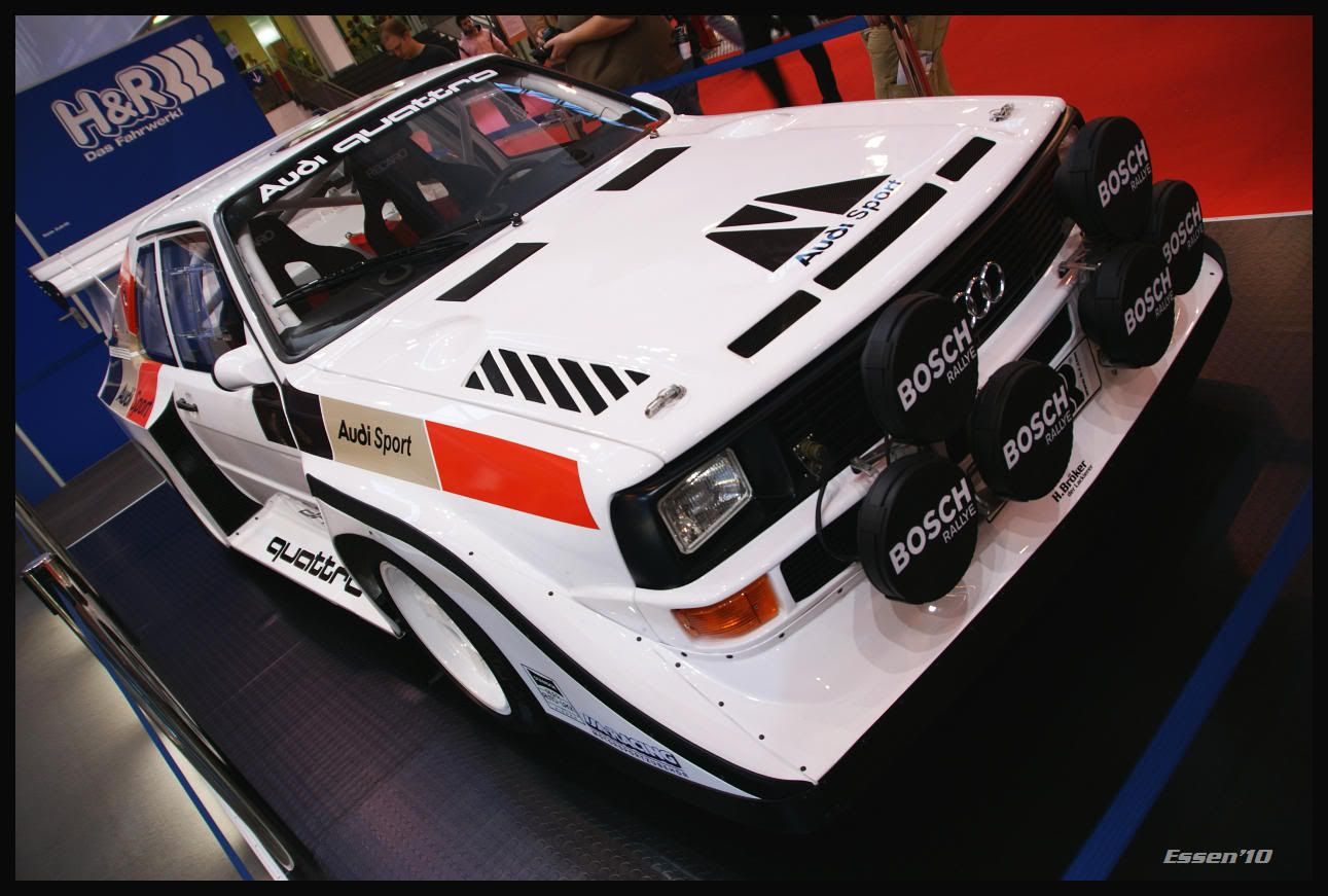

http://img402.imageshack.us/img402/3327/audi1q.jpg
Jest moc! :ok:
 Temat postu: Re: [audi 80 b2] quattro 2.8 VR6 24V turbo cowboy
PostWysłany: Pią 21 Sty, 2011
Rejestracja: Śro 02 Kwi, 2008
Posty: 856
Auto: f**k this place
prezencja bryly auta rysuje sie swietnie :ok:
prawie jak ... ;)
pozdro
