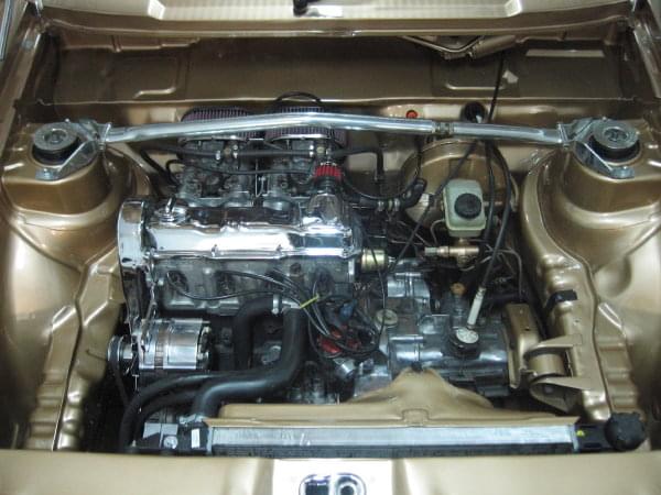

co do paliwa to tak jak kolega Classic napisal to nie ma wiekszego znaczenia
kolektor kupilem uzywke na ebayu
pompa paliwa firma HARDI 0.35 bara 130 litrow na godzine chyba da sobie rade w zupelnosci co do akumulatora paliwa to zostal narazie org ztylu przy belce taki z GTI
co do modow to walek ale nie okresle go dokladnie bo dostalem go z demontazu wzgledem org. wypada pozytywnie , dodatkowo doszlo lzejsze kolo zamachowe i splanowana glowica , obrobione z grubasa kanaly w glowicy

ile odchudziles kolo?
pompe paliwa zamontowales w miejsce starej?

co do pompy to jest w miejscu starej wedlug instruktarzu montazu maxymalnie 1m od baku czyli umnie w polowie auta to juz musiala zostac z tylu
co do wagi kola to nie pamientam na ta chwile ale duzo chyba nie bylo napewno jeszcze mozna cos tam odchudzic jak by ktos chcial ( za lekkie tez nie moze byc jak wiadomo )

szeryf85 napisał(a):
kolo do wagi kola to nie pamientam na ta chwile ale duzo chyba nie bylo napewno jeszcze mozna cos tam odchudzic jak by ktos chcial ( za lekkie tez nie moze byc jak wiadomo )
i tak bedziesz go krecil bardzo wysoko wiec mozesz maks odchudzic ile sie da
ja odchudzilem 3400g :)
jestem ciekaw ile bedzie mial ps

szeryf85,a jak rozwiazales zaisalnie paliwa,bo widze ze przewody paliwowe zostaly te od wtrsyku
podpiales sie pod nie czy pusciles przewody od silnika na gazniku np. z 1.1 lub 1.3

jesli chodzi o przewody paliwowe to zostaly te od GTI srednica 8mm podpasowala pod gazniki wiec nie bylo powodu do zmiany ( nie wiem czy przewody w gaznikowych nie mialy 6mm i w tedy byly by nie bardzo )

Jak by jeszcze te kabelki troszke ogarnac pod maska :)
Pozatym wszystkie punkty zanznaczone plusikiem od zewnatrz , do srodka , od gory na dol jest dobry na maksa :ok:

wywalić pokrywe zaworów od EG i założyć od gażnikowca i będzie perfekto pod maską :D

aktualnie nadal w fazie regulacji gaznikow ale lekki porzadek nastapil pod maska
