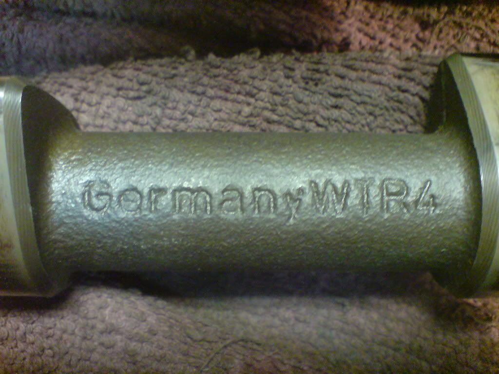

podobno w moim vr6 siedzą sportowe wałki rozrzadu schrick. Zdjałem kape i na jednym z nich są takie oznaczenia: Germany WTR 4 021 102. Czy to schrick ? seria? czy jakis inny producent?

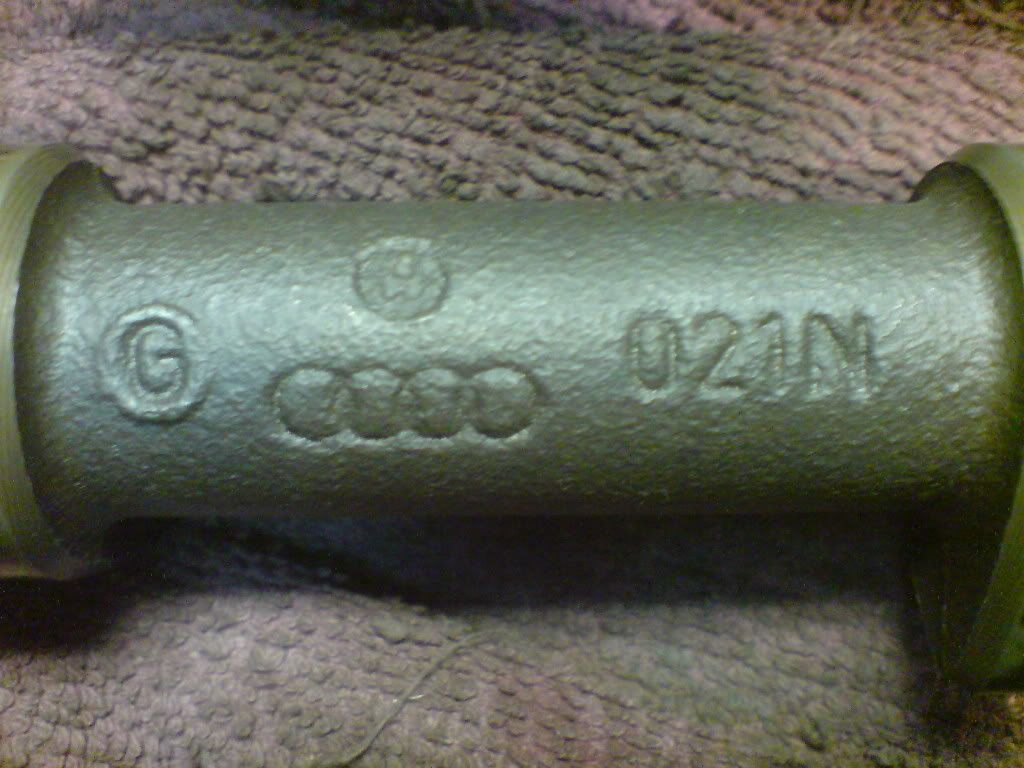

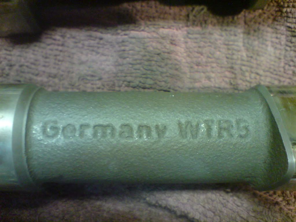

pierwszy
drugi
Wychodzi na to ze jeden z 2.9 a drugi z 2.8 czy jak?
Tak by z numerków wynikało.
