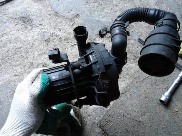

chciałbym się do wiedzieć co to jest i do czego służy;p 2.3 AQN

mietqs, jak na moje oko to pneumatyczna pompa wtorna czy jakos tak sie to nazywa.. w skrocie SAI.. najlepiej zrobic sobie flanszke z zaslepka, wylaczyc w kompie i wypieprzyc to, bo jest zbedne i zasmieca komore :P
z tego co gdzies czytalem to niby ma zagrzac katalizator na zimnym silniku, zeby spaliny byly mniej toksyczne czy cos takiego.. ale tu juz dokladnie nie umiem sie wypowiedziec ;)

Jest to pompa powietrza wtórnego, ma pomóc w "dopaleniu sie" tego co nie zostało spalone w komorze spalania, pomaga w szybszym rozgrzaniu się kata, pompa uruchamia się na kilka minut po odpaleniu zimnego auta. Dodatkowe powietrze wstrzykiwane jest zaraz za zaworami w głowicy powodując efekt dodatkowego spalania.
Jeśli coś pokręciłrm proszę niech ktos poprawi.

wywal to, możesz sobie pokój odkurzyć jedynie tym :-D
cały egr wywal też łącznie z wyjściem z dolotu, to są te zbędne elementy, ja się kilku "bajerów" pozbyłem :-D

Witam. Naczytałem się po forach jak to ludzie usuwają te Pompy SAI w 1.8T itp. Ale w 2.3 AQN jest rozdzielnik na 2 otwory w bloku. Wydaje mi się że obu zaślepić nie można, górny prowadzi do kolanka do którego przykręca się ten zawór kombinowany , a dolny to prawdopodobnie wąż wodny domyślam się że zaślepić nie można tak ?
Zastanawiało mnie gdzie umieścić zaślepkę
Czy jednak na głowicy czy między kolankiem , a zaworem ?
Po odkręceniu tego "dwójnika" ukazują się dwa otwory
Zdaje mi się że jednak zaślepkę trzeba umieścić między zaworem , a kolankiem
Fajnie by było jakby ktoś potwierdził mi co i jak, no i przy okazji te wężyki te chude idące na przód do tych czujników można śmiało usunąć ? Czy No i czy same czujniki jakieś można usunąć ewentualnie zaślepić ?

jest kilka opcji.. mozesz zrobic flansze bez gornego otworu przykrecana bezposrednio do silnika.. mozesz uciac na tej oryginalnej te gorne wyjscie i tylko zaspawac otwor (ja zrobilem tak w swoim v6, ale od razu mowie, ze to alu, wiec musisz odpowiednio ogarnac zeby zaspawac), albo trzecia opcja jest taka, zeby zrobic mala zaslepke bezposrednio na te wyjscie w gornym kolanku..
tak wiec masz spora dowolnosc ;)
