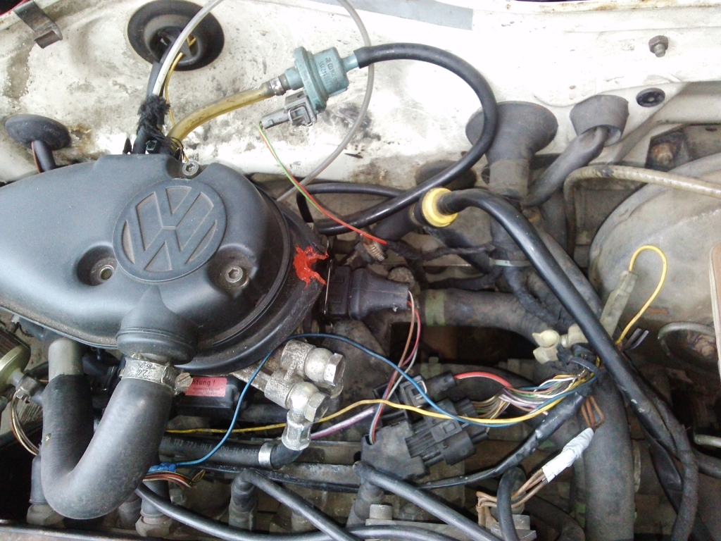

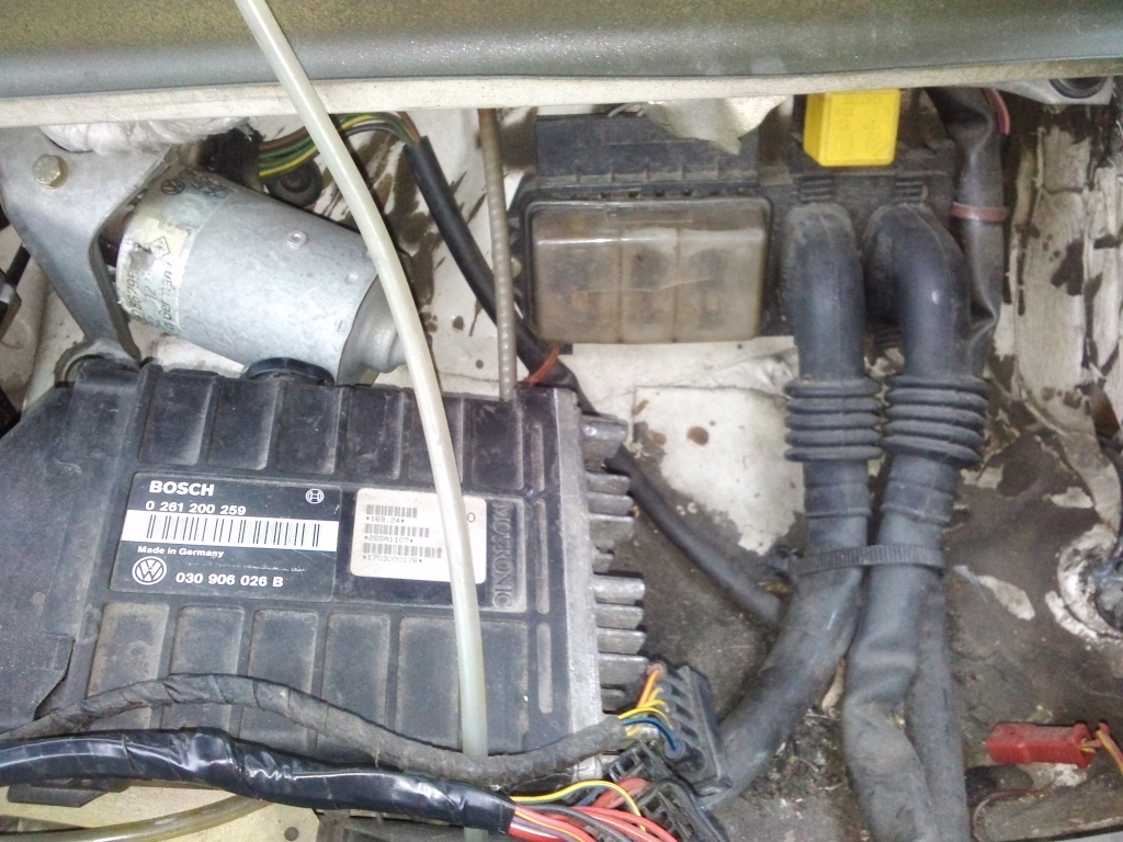

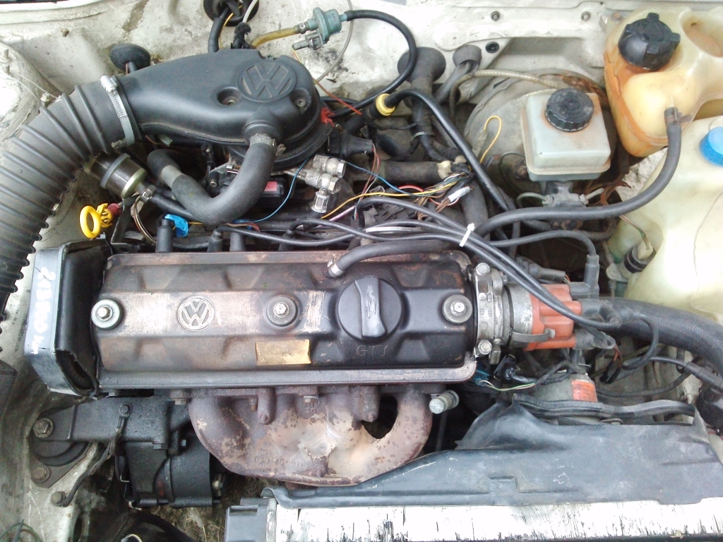

mam foty kupilem auto bo zaryzykowalem ,ze to 3f zbiera sie ladnie. teraz pytanko dla znawcow 3F czy NZ?

Ten silnik na twoich fotkach jest na jednopunkcie, chyba AAV 54km ;)

Na pewno? W sumie dziwi mnie to troche bo mial by o 9km wiecej tylko niz moje derby a buja sie do 170km/h dosc zwawo i w sumie nie na maxa pozatym odchodzi tez bardzo szybko wzgledem derby wiec az mi sie wierzyc nie chce zeby mial tylko 54km nie ma ani grzybka przy przy zaplonie a wtyczka jest czarna

Na 10000000000000000000% to nie jest 3F. 2 sprawa nie masz listwy wtryskowej w swoim silniku zaznaczonej na zdjęciu Image także masz silnik na mono aau

To dlaczego sie tak zwija ladnie? Bo kurcze roznica jest kolosalna z silnikien 45km
