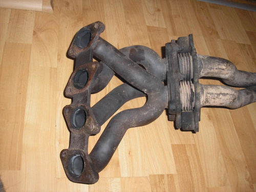

Najlepiej 2Y skrzynia a wydech w ABF-ie seryjny jest bdb jeżeli posiadasz kolektor wydechowy "ten lepszy" bo były dwa rodzaje czyli mozna powiedzieć rurowy ten jest dobry http://images32.fotosik.pl/446/26c3cef285eb36e0med.jpg
Możesz go odetkać czyli zrobic przelot ale średnicy rury bym nie zmieniał żeby go nie odprężyć za dużo. Jeżeli przelot to na 3 tłumikach a i tak będzie dość głośno.
