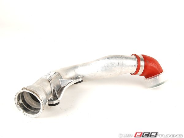

Witam, nie wiedziałem jak sprecyzować. Czy orientuje się ktoś czy idzie dorwać ten metalowy element wciskany w turbo k04 z TFSI ze złączką silikonową bez całej tej długiej rurki czy jest to całość?

ten "metalowy element" to część turbiny, nie do kupienia osobno, to samo tyczy się tej rurki z gumowym złączem na końcu (jedna część)

Moja turbina wygląda tak: Image
Myślałem, że na turbinkę nachodzi rurka z zakończeniem takim nakręcanym jak na foto. To w takim razie jak się łączy ten silikon z turbiną?

normalnie, wciskasz ją do środka i zabezpieczasz tą metalową zawleczką

Aha, kurczę tylko nie mam tej zawleczki. Ogólnie turbina będzie montowana do innego motoru niż TFSI i szukam rozwiązania zrobienia dolotu od góry bo fabrycznie w TFSI dolot do IC idzie dołem po stronie pasażera i myślałem, że kupię ten metal który myślałem, żę się wkręca w turbinę z silikonem i puszczę to kolanko do góry a tu trzeba kombinować jednak jakimiś złączkami z fmic.pl ;p

kolego taki patent na szybko złącze ale ta zawleczka w serwisie z 20zt bo prawie wszystkie tdi majom takie złącza i nie raz kupowałem albo odkręć ten króciec i utocz rurkę z falcem i przy spawaj do tego można też dotoczyć złącze z jednej strony na zawleczkę a z drugiej na wąż
