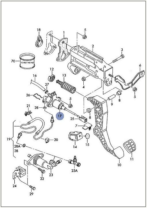

Auto stało ok 10h, po tym czasie wciskając homoseksualista sprzęgła ten wpadł w podłogę i sam nie odbija. Mogę go wyjąć do stanu przed wciśnięciem.
Chciałem odpowietrzyć wysprzęglik, ale płyn nie poleciał.
Oddałem do mechanika, powiedział, że pompka, która znajduje się przy pedale przepuszcza.
Dodał też, że płyn gdzieś ucieka. Auto stało dwa dni u niego, nie naprawił (partacz nie mechanik), a ja nie mam czasu, bo potrzebuję auto na wczoraj.
Co mogę sprawdzić, aby sprzęgło działało? Gdzie może wyciekać ten płyn?
Ma ktoś jakieś schematy sprzęgła, lub pomocne zdjęcia? Silnik TDI (AJM).
Dodam jeszcze, że wysprzęglik jest lekko luźny, mogę nim poruszać trochę w górę i w dół trzymając za przewód, w którym jest płyn dochodzący z pompki. Czy to normalne?
ps. Proszę o sprawdzone metody, a nie domysły..znawcom, którzy w d***e byli i g***o widzieli - od razu dziękuję za zbędne wypowiedzi ;)

jak pompka sprzegla przepuszcza to ona nie jest szczelna w srodku i przepuszcza na uszczelnienu. jak mowisz ze naciskales na pedal i nie lecial plyn z odpowietrznika to prawdopodobnie trzeba bedzie ja wymienic bo nie widze zestawu naprawczego. ale przed tym sprawdzilbym zamocowanie pompki bo to dziwne ze sie rusza

Na 99% pompka przy ped@le. 1% zostawiam na wysprzęglik w skrzyni.
Zmieniałem to dwa razy u siebie.
Ściągnij dolną część deski nad ped@łami i powciskaj ped@ł. Powinieneś słyszeć zapowietrzoną pompkę.
Nie będę pisał co i jak bo dojdziesz do tego sam. Jak masz sprawne dłonie to w 1h wymienisz.
Potem musisz to odpowietrzyć. Ja mostkowałem odpowietrznik lewego przodu z odpowietrznikiem wysprzęglika. W ten sposób poradzisz sobie sam.
