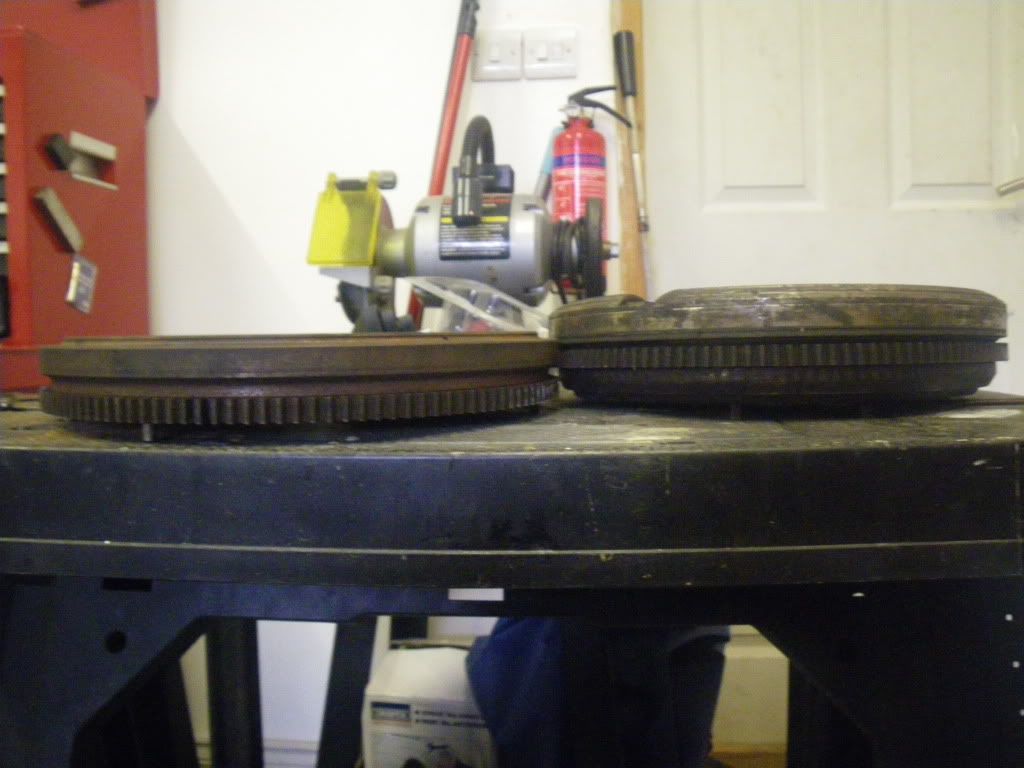

Małe sprostowanie MK4 z silnikiem 2.8 (AFP) ale jeszcze 12V wypuszczone na rynek USA mają normalne sztywne koła zamachowe o nr 021 105 269 B/BX. Szły tam skrzynie DZC, EHC, EWW.
I dla porównania wizualnego dwumas vs jednomas :

Teraz już nie pamiętam dokładnej wagi ale dwumas z V5 ważył jakoś 13kg, jednomas z VR6 trochę ponad 8kg a po odelżaniu przez gościa o nicku otoczak7 (z allegro, Radomsko) ważył 4.8kg.
Po przesiadce z dwumasu na odelżony jednomas odczułem sporą różnicę w przyśpieszeniu, szczególnie pierwsze biegi. Silnik wkręcał się znacznie szybciej na odcinkę, dużo szybciej też spadał z obrotów. Polecam taki mod.
