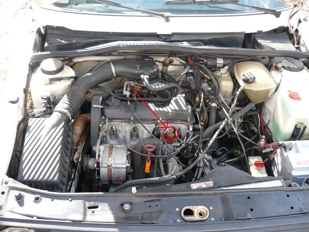

jak w temacie, może ktoś napisać do czego był czerwony czujnik na kolanku wodnym? bo czarny jest do licznika, niebieski do sterownika, bo nie chcę, żeby kostka leżała mi luzem. Ewentualnie czy ma ktoś schemat rozmieszczenia czujników do 1.8 rp

do podgrzewacza mieszanki w kolektorze ssącym, tego "jeżyka" pod wtryskiem

jeśli nie będzie podpięty to na zimnym silniku będzie nierówno pracował

spoko dzięki za info, pytam tylko dlatego, bo robię swapa i nie wiedziałem co z tą wtyczką zrobić
