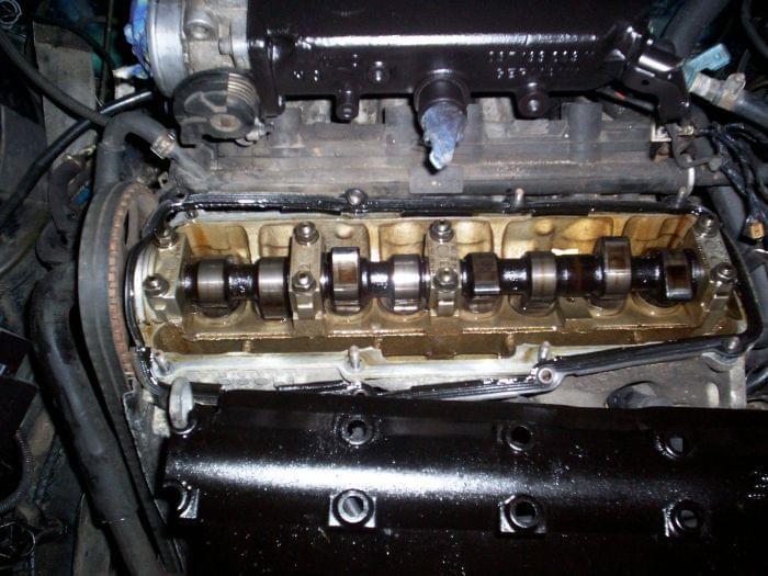

Szukałem czegoś na ten temat ale jako że jestem leszczykiem chyba kompletnie nie umiem znaleźć na tym Forum tego co chcę. Mam pytanie dotyczące silnika 2E. Znajduje się on w Corrado 1993. Dodam ze silniczek śmiga jak zły, i elegancko trzyma ciśnienie na cylindrach. Po zdjęciu pokrywy ukazał się taki widok:
Najpierw mocno się przeraziłem. Ale oglądając zdjęcia głowic od 2E chociażby na allegro to jest tak samo. Jako że tutaj jest trochę speców od 2E może ktoś wie czy na pewno ma tak być a jak tak to dlaczego nie dali tego jednego łożyska? Głowica ma numer048 103 373
Etka pokazała coś takiego
U mnie w passacie, jest ten sam silnik i jednak są wszystkie łożyska, więc nie podpowiem dlaczego nie ma go u Ciebie :(

Etka nie pokazuje wielu rzeczy, które niezaprzeczalnie istnieją. Również w 2E.

Adanio, nie masz sie czym denerwowac, zauwaz, ze na walku miejsce gdzie powinien byc mostek jest powierzchnia nieobrobiona, czyli tak powinno byc.

Lucius Snow dzięki za słowa otuchy. To auto mojej baby więc i tak się nie martwię. ]:)
A na poważnie to właśnie chcę dociec czy to w każdym 2E tak jest. A Rolek właśnie napisał, że nie.

duza czesc silnikow vw nie ma 4 lozyska walka... niepotrzeba
