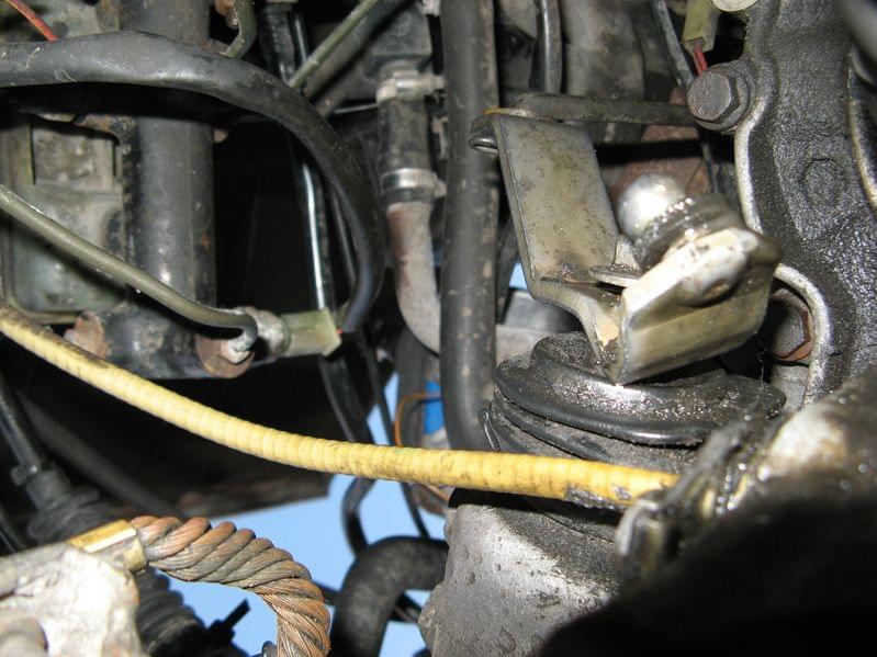

Miałem małą katastrofe bo odkręciły mi się wszytkie śruby trzymające półośkę(lewą) w skrzyni - jedna nawet się ukręciła i została w gwincie( i nie mam pojęcia jak ją wyciągnąć ale to mniejszy problem) skręcając półośkę zauwarzyłem że nie mam jednego cięgna ( tego krótkiego) musiało chyba gdzieś wypaść przy holowaniu...
W każdym bądź razie kupiłem Cięgna ( sprzedający zapewnia że pasują) Jedno krótkie gdzie główki są skierowane w tę samą stronę u--------u i drugie dłuższe łamane gdzie główki są skręcone jedna jest o 90'... i wszystko ok ale jest takie urządzenie które wychodi ze skrzyni biegów i które na końcu ma taką zakrzywioną w trzech miejscach blaszkę która może się przekręcić raz w prawo i raz w lewo a prócz tego jeszcze rusza się do przodu i do tyłu. Ma ona długość może 10cm-15cm na górze jest ona połączona z jakimś długim prętem(chyba jest to pręt od wstecznego) i u dołu ma kulkę na którą zakłada się do krótkie cięgno - problem jest taki że nie mogę założyć cięgna bo nie sięga a do teg powinno być i tak przekręcone o 90' tak ja to długie chyba że to ramie które na kttórym jest kulka jest pokrzywione ...ze zdjęć nie umiem tego stwierdzić ale wy napewno zobaczyćie o co camon. Pytanie jest takie , jak mam zdjąć tą pogiętą blaszkę żeby ją wymienić i jak wogóle nazwya się ta część i gdzie mogę ją dostać.
Sorry za długi i wyczerpujący opis ale nie wiem jak ta częsć się nazywa....mam nadzieje że wszystko będzie jasne po obejrzeniu zdjęć . Skrzynia jest 5.
Z góry bardzo dziękuję !

wybierak biegow jest wywiniety, powinien byc poziomo (ten element z kulką) a jest wywiniety do dolu, naprostuj to i bedzie wszystko pasowac

Dzięki za odpowiedź właśnie o to mi chodziło tylko teraz jak mam to wyprostować tzn po odkręceniu nakrętki i tak nie mogę tego zsunąć...a nie moge tego wyprostować jak jest zamontowane bo nie mam jak gźwigni zrobić a to cholernie twarde jest. Nie lupiej kupić nowe > i ile coś takiego kosztuje > gdzie moge to dostać ? i czy jest to od 2 czy od 1 ?

Jesli nie jestes w stanie jej wyprostowac to te blache z kulka polecam kupic nowa, jest na tyle powszechna ze wystepuje zarowno w mk1 jak i mk2.
Co do odkrecania, nie ma tam wielkiej filozofii, najprawdopodobniej to co spowodowalo wywichrowanie tej blachy spowodowalo takze "nabicie" jej na trzpien wybieraka. Przyloz sie bardziej do sciagania.
