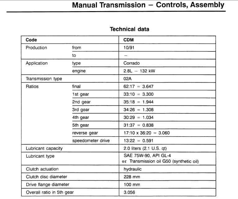

Jak w temacie , jaki nalac olej do srzyni chodzi o lepkosc itd.

Fragment z oryginalnej instrukcji napraw Corrado G60 i VR6 SLC stosowanej w serwisach w USA:

BONK Tez Dzieki Za Info Ale niestety nie moge wcisnac pomogl bo nie moj temat i jeszcze mam male pytanko 2 litry wchodzi ? tak ? czy lepiej kupic wiecej?
