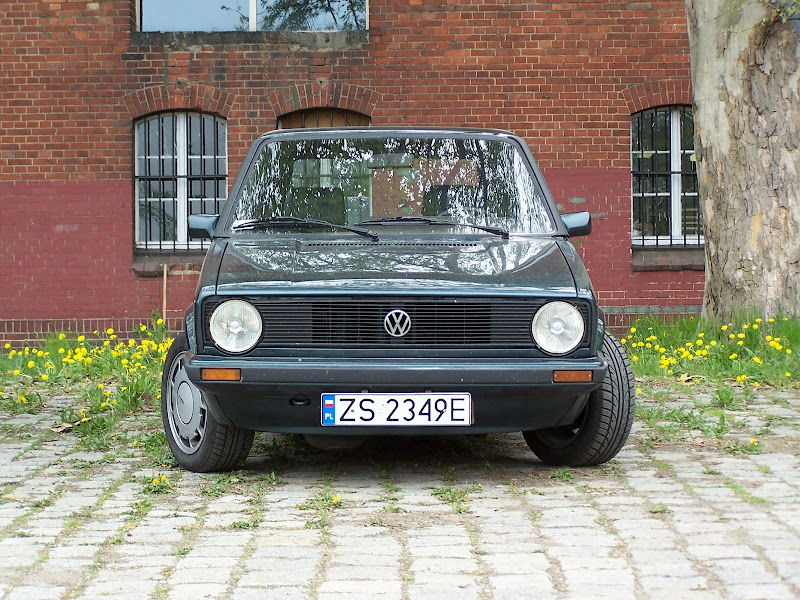

Masz moze tą fotke w wyzszej rozdzialce?
Czasami jak poduchy pod motorem juz maja dość tak sie dzieje ze silnik opada wzgledem mocowan i miska szoruje po piachu. Generalnie na starym motorze (DX) miska wystawala aż tak
Na misce od PG wystaje zza pasa polowa tego co wczesniej. Nie mam dokladnej fotki na sieci, ale zrobie i wrzuce.
Podejzewam ze mozesz miec cos nie tak z mocowaniem no ale na tamtej fotce malo widac a wieszkosc innych zdjec jest robiona "z gory" wiec nie widac. Mozesz puknac fote referencyjną na wprost? Ja postaram sie puknac tez fote tego jak miska z PG wystaje i bedzie wiadomo czy jest sens sie bawic w zmiany miski, ssakow itepe, moze wystarczy nową poduche przy rozrzadzie dac.

na focie na ktorej jest moj golf byl jeszcze stary silnik 1.1 i tam moglem sobe pozwolic na jazde na ostrej glebie bo miska byla niska i silnik inaczej ulozony i jeszce byla oslonieta kolektorem wydechowym
