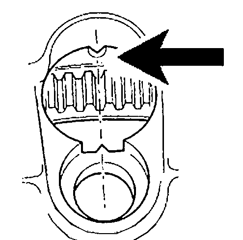

Najlepiej przed wymiana ustawic rozrzad na znaki wlacznie z kolem posrednim z ktorego napedzany jest aparat. Zeby to zrobic musisz zjac obudowy rozrządu, na kołach zębatych i osłonach są znaki. Koło zebate wałka rozrządu ustawiasz na znak OT, znak koła pośredniego musi sie pokrywac ze znakiem na kole pasowym wału korbowego. Zeby sprawdzic poprawnosc ustawienia wału korbowego zdejmujesz zaslepke w obudowie skrzyni i szukasz znaku na kole zamachowym. Pozniej wlozyc aparat tak zeby palec pokrywal sie ze znakiem na aparacie. Natomiast zeby poprawnie ustawic zaplon potrzebna jest lampa stroboskopowa lub VAG.
Poglądowy rysunek ustawienia rozrządu Image i znak na kole zamachowym Image
