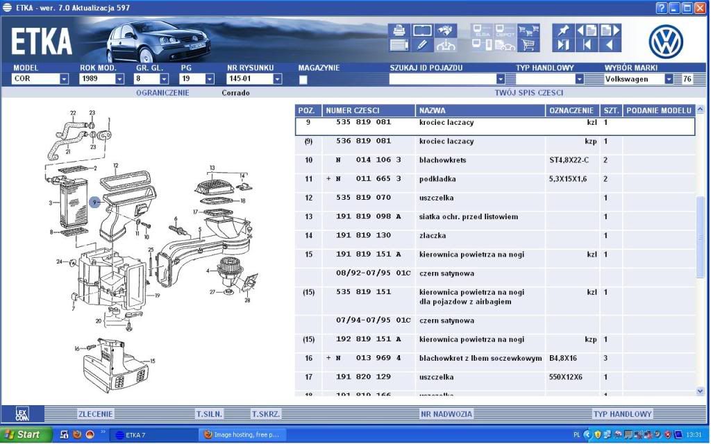

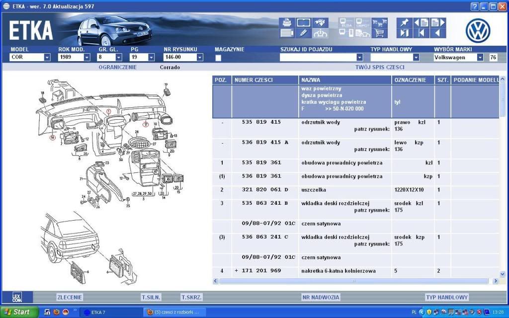

dobrze jest mieć także te elementy zaznaczone w kółka
do tego kilka przeróbek i wszystko będzie działać :ok:

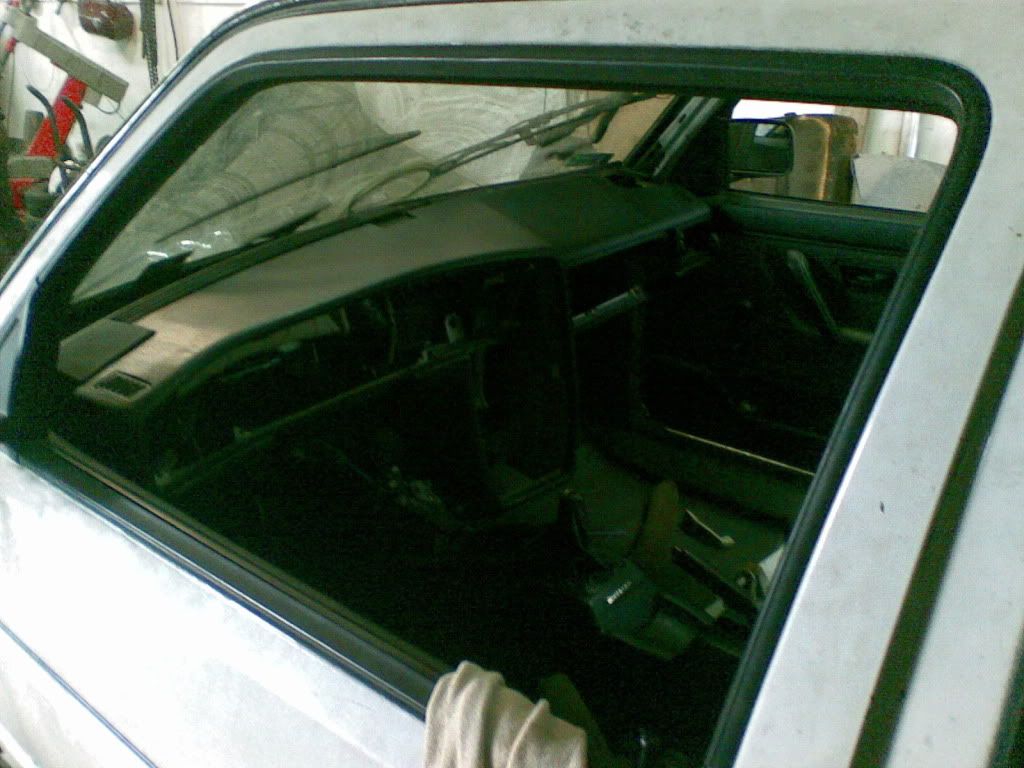

Ja narazie osiągnąłem taki level :-D
