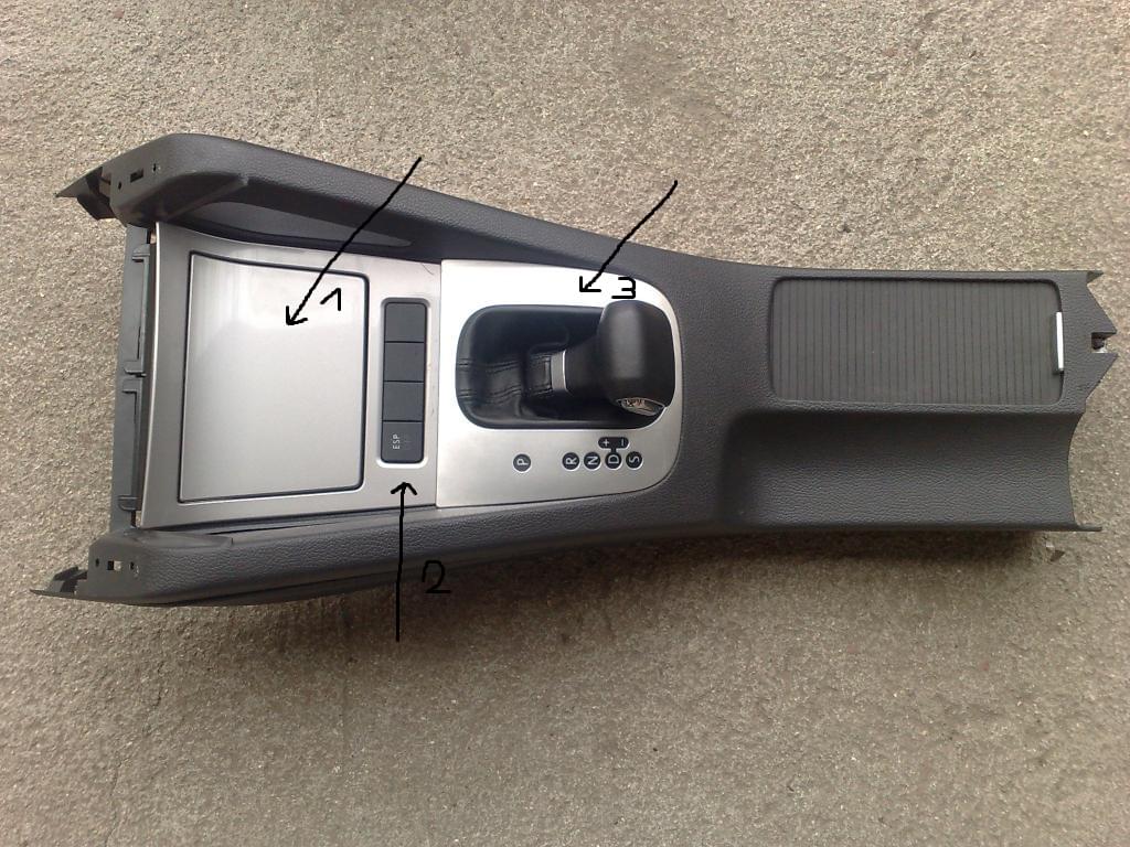

Chciałbym bezpiecznie wymontować plastikowe elementy z tunelu środkowego w Golf V - wersja Manual
Zaznaczyłem na dołączonym zdjęciu o które elementy dokładnie mi chodzi.
Wymontowanie pod kątem oddania elementów do polakierowania.
Tunel jest cały czas zamontowany w aucie. Próbowałem lekko pociągać, ale boję się, że mogą tam być jakieś śrubki lub inne rzeczy a chciałbym całość bezpiecznie wymontować i później zamontować ponownie.
Wymontować chcę wszystkie 3 elementy,
Proszę o pomoc.Image

3- jest na wcisk
2-jak wyciagniesz 3 to bedziesz mial dwie srubki torx 20
1-wychodzi razem z 2
