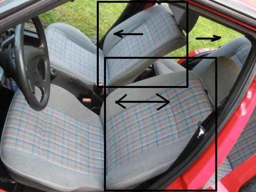

4) Czwarte pytanie odnośnie samych foteli... Zauwazyłem ze fotel kierowcy i pasażera zarówno w tych fotelach z jetty jak i z golfa mają luz na opieradle. Jest to luz w którym fotel rusza w przód i tył - luz powstał pewnie w okolicach mechanizmu regulacji oparcia. Wiecie czy da się to zniwelować i jeśli tak to w jaki sposób? jest to denerwujące jesli sie jedzie samemu i opieradło drży na nierownościach dlatego chce to zrobic czy przekładce foteli. Na zdjęciu postaram się pokazać o jaki luz mi chodzi.

Kiwa się cały fotel czy tylko oparcie? Kiwanie całego fotela wyeliminujesz zmianiając plastiki z nóżek fotela, one wyrabiają się w prowadnicach, kiwanie się oparcia, niestety ciężko coś z tym zrobić.
Kiwa sie wlasnie samo oparcie - i nie wiem jak temu zaradzic...
U mnie są składane fotele, kiwanie wyeliminowałem zakładając kawałek termokurczliwej folii na tulejki od siedziska na który zatrzaskiwało się oparcie, może u Ciebie zda to też egzamin ?
