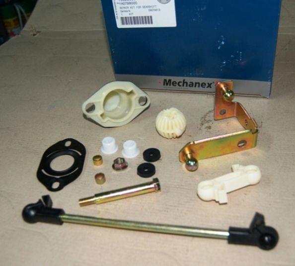

Ogladałem dzisiaj golfa III w komisie wszystko oki tylko coś ze skrzynią było nie tak. Otóż bardzo ciężko było wbić jedynkę i wsteczny. Poprzez wcisnięcie lewarka aby wbić bieg wsteczny czasami wchodziła jedynka. Aby wbić bieg pierwszy należało czasami wcisnąc lewarek tak jakby się wbijało wsteczny i czasami zaskakiwalo, natomiast wszystkie nastepne biegi wchodziły normalnie. Chciałem się Was doradzić co to może mniej wiecej być i i jaki będzie tego koszt naprawy, czy w ogóle zajmować sobie głowę tym golfem, chociaż oprócz tej skrzyni bardzo mi się spodobał.

Moze to byc sprawa jakiegos wybieraka lub ciegna.Trzeba bylo by zobaczyc pod maska jak wszystko to chodzi czy cos sie juz nie wykruszylo.u mnie problem z biegami wystapil gdy ta kulka co na foto poprostu pekla.Jesli tu byl by problem koszt znikomy

Witam. Napisz jaki rok auta i jaki silnik bo były skrzynie na tych cięgnach(ten zestaw wyżej jest do tego)są to starsze skrzynie. Ja mam golfa mk3 i mam na linkach a do tego zestawu napr. Nie ma tylko fabryka i ponad 2tys wychodzą te części . Najlepiej napisz jaka skrzynia. Ale z tego co piszesz to raczej kwestia regulacji albo ta kulka jeśli jest starsza skrzynia. Skrzynia powinna być ok.

Niewiem gdzie to sprawdzić jaka jest skrzynia ale jak zobaczysz pod maskę i do skrzyni będą metalowe cięgna zakończone plastikiem jak na zdjęciu wyżej to luz. Jest to łatwo ustawić i części tanie. A jak idą 2 linki to też można ustawić ale nie gwarantuje że coś innego nie będzie a części drogie. Ja sam dorabialem i trochę nerwów to kosztowało. Jak nie zgrzyta przy wrzucaniu biegów i jest tylko to co piszesz to bym go brał.
