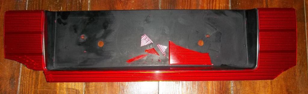

Dzisiaj wypadła mi blenda z rąk, oto efekt...
da się to jakoś pokleić by nie było śladów? czym jak?

może spróbuj to potraktować po prostu kropelką? ja kleje nią wszystko i trzyma bardzo ładnie. idealnie tego nie posklejasz, bo rysa w miejscu złamania zostanie, ale powinno być ok :)

Nie ma szans.

po kropelce i kwszystkich klejach z cyjanoakrylem na takiej bledzie wykonanej z abs zostana biale slady lepiej dac to do plastikarza zeby to ogarna tak jak nalezy a pozniej to wszystko prysnac struktura z pistoletu i powinno juz to jakos wygladac
można tego uniknąć. wystarczy nie przesadzić z ilością kleju. można kilka kropel dać w miejsce złamania i poczekać aż złapie, a po tym od tyłu zalać sporą ilością kleju - taki myk też nieźle działa, lecz trzeba się postarać żeby nie było śladów - to fakt :D ja z kropelką w ręku się chyba urodziłem :D

Kropelka może strzelić po jakimś czasie, to tylko prowizora. Blende jedyne można oddać do plastikarza i pomalować strukturą tak jak koledzy powyżej mówili.

kropelka odpada
tak też chyba zorbie jak radzicie, poszukam jakiegoś dobrego magika od klejenia plstików i zobaczymy co on powie na to
