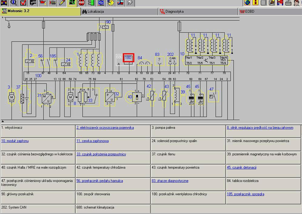

Witam ,bardzo mi jest potrzebny schemat elektryki silnika 1.8T AGU golfa IV , schemat tych kostek co wchodzą w podszybie .
prosze zapoznac sie z regulaminem i UŻYWAC PRZEDROSTKÓW !!

Bardzo bym prosił schemat tych 3 kostek co są wpinane w podszybie .

Tu jest coś opisane http://www.elektroda.pl/rtvforum/topic2323782.html
Moim zdaniem najlepiej wziąć miernik w rękę, przelecieć pinout sterownika i samemu zrobić sobie rozpiskę.
http://images49.fotosik.pl/1945/f25c2de2d2a04c41.jpg

Wielkie dzięki ;) na pewno skorzystam z tego . piwko

Hejka , mam wielką prośbę. Ogarnął by mi ktoś co do czego podłączyć żeby działało ? Bardzo proszę .
NP . brązowa: 3.czerwony - rozrusznik +12 -- do F/1..........r/n.........włączanie rozrusznika
Tu mam rospiskę tych 3 kostek silnika co jaki kabelek w nich znaczy :
brązowa 5drm
1.czarno fioletowy - wsteczny
2.czerwono zielony - podtrzymanie pamieci ecu
4.czerwono fioletowy - wtryskiwacze
5.niebiesko żółty - elektrozawór zbiornika
pomarańczowa 6drm
1.szaro biały - deska wskaźników
2.zielono biały - deska wskaźników
3.fioletowo biały - przekaźnik pompy paliwowej
4.brak
5.brak
6.niebiesko biały - deska wskaźników
7.zielony - klimatyzacja
8.niebiesko czerwony - klimatyzacja
9.zielono brązowy - deska wskaźników
10.brązowo czerwony - czujnik wstecznego
zielona 2drm
1.biało czerwony - f96 - czujnik wysok. n.p.m
2.pomarańczowo czarny - moduł abs/eds
3.pomarańczowo brązowy - moduł abs/eds
4.biało czerwony - OBDII
A tu link do tematu gdzie jest schemat skrzynki bezpieczników mk3 .
http://forum.vwgolf.pl/viewtopic.php?f=140&t=435405 2 post ;)
Byłbym bardzo wdzięczny , piwko
