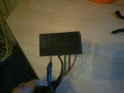

witam , takie pytanko wie ktoś może jak powyciągać kable z kostek ? bo chcę zrobić sobie na nowo instalację a moja sie juz nie nadaje :smutny: chodzi mi o to jak powyciągać te pojedyncze końcówki z kostek .

slabe zdjecie ale najprawdopodobniej w tej kostce musisz od czoła wlozyc cienki drucic po 2 stonach zeby sie schowaly zabezpieczenia

ok dzięki piwko cos pokombinuje ,

ja do wyciągania każdego rodzaju pinów z wtyczek mam dobrze na ostrzony śrubokręt, najlepiej taki który sie wygina a nie pęka bo jak zostanie w wtyczce to trzeba sie męczyć żeby wyjąć. :)
