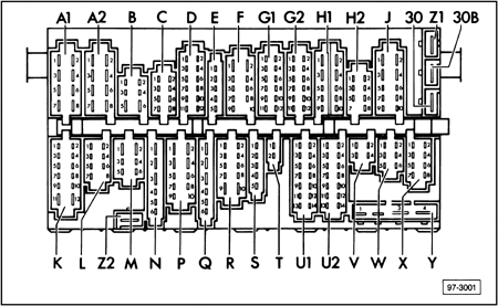

jak wyciągniesz przekaźnik to dalej podaje? jaki nr przekaźnika?
Co jest podłączone do pinu Z1 w skrzynce? sprawdź czy tam nie ma napięcia na kablu. Jak jest to go odłącz i zobacz co się dzieje.

ten z1 to jest głowny plus z tego co mi sie wydaje bo to jest gruby czerwony kabel .a przekaznik to 167

Z1 jest polaczone z wyjsciem przekaznika pompy, patrzac od przodu na skrzynke to po prawej od dolu. A to o czym myslisz to pin "Y"
