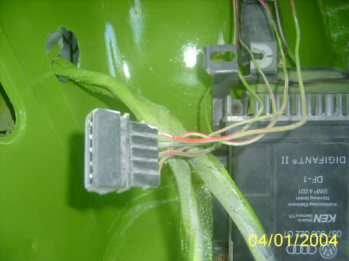

Witam, po swapie mam problem z elektryką a dokładniej z DIGIFANT II, nie wiem które kable którego koloru gdzie, niektóre już po podczepiałem ale nie jestem pewny czy dobrze, może ktoś posiada rozpiskę DIGI II?
A tak na szybkości ktoś może wie gdzie idzie ta kostka?

jest to jedna z dwoch kostek, łączników dwoch wiazek.. czesci z komputerem i czesci ktora idzie do skrzynki..

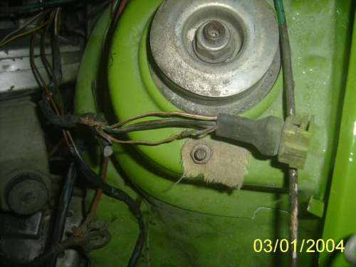

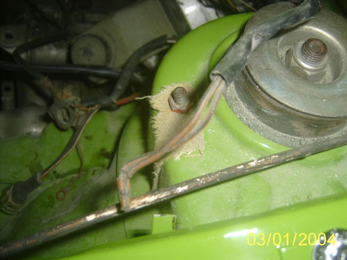

Czyli gdzie mam wpiąć tą kostke co jest w pierwszym poście?
Tak to już wszystko po podczepiałem tylko zostało mi pare przewodzików:
kolory: brązowy i brązowo-biały (podejrzewam że to alternator?)
kolory:
biała kostka - kable: biało-czerwony, czarny, brązowo-czarny
obok białej kostki jest oczko
kolory: 2x brązowo czarny łączą się

wiec tak z pierwszej fotki sprawdzę jeszcze zaraz
a z drugiej to podłączasz do sondy do wtyczki a oczko do masy tez spinasz do pokrywy np.
a z trzeciej fotki do masy normalne do gwintu z pokrywy zaworów
aha zmasuj jak co dobrze sterownik silnik do budy bo te sterownik z PF nie lubia kiepskiej masy
a z pierwszego postu wtyczkę spinasz do drugiej czesci tej wiazki z komory ale pewnie nie masz jesli masz ori wiązkę z mk1 to pozostaje podpiac to bezpośrednio po przekaźniku plusowe i masowe napięcia

Wszystkie wiązki i wtyczki są od mk2, skrzynka oczywiście też i nie mogę znaleźć żadnej wtyczki żeby wpiąć tą z pierwszego postu

zrob fotki całej wiazki to ci pomoge bo musi byc
