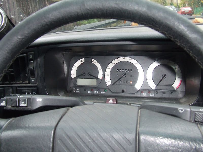

Witam ;)
Jak dokładnie się go włącza?

No tempomat sterowany jest lewą manetką przelacznika zespoloneg, na tej manetce masz przelacznik i stycznik, przelacznik ma dwie pozycje on i off, a stycznik sluzy do ustalania predkosci i nazywa sie fix. Zeby włączyc tempomat trzeba przelacznik ustawic na on, zeby ustalic predkosc podrozowania nalezy ustabilizowac manualnie predkosc na żądanym poziomie i nacisnąc przycisk fix. ;)
a teraz tak na serio, o co pytasz? schemat elektryczny? czy moze jakis schemat ideowy? czy szkic konstrukcji, montazu/demontazu?
Czyli jadę sobie powiedzmy 100km/h, przesuwam przełącznik na ON, przyciskam FIX, puszczam gaz i autko dalej jedzie 100km/h?
Hmmm... to u mnie tak to nie działa... Wygląda na to że w ogóle nie działa :$
Wszystko co się da :-D Włącznie z pomysłami dlaczego u mnie to nie działa :o

sproboj przytrzymac ten przycisk FIX przy 100km/h pedal z pod nogi powinien Ci uciec, niewiem jak jest w Corrado ale tym przyciskiem jak go trzymasz auto powinno Ci przyszpieszac...

Dzięki naprawdę ogromnej pomocy ze strony nezzo jamajama bez której to pomocy nie byłbym w stanie cokolwiek z tym zdziałać, wszystko obadane i diagnoza postawiona. No prawie bo jeszcze jedną rzecz muszę obadać dla 100% pewności.
Tak czy inaczej, na 99% wiadomo że uszkodzony jest sterownik tempomatu :/ W najbliższym czasie ostateczne sprawdzenie czy to na pewno to bo istnieje cień szansy, niestety bardzo nikły, że ożywienie tempomatu będzie mnie kosztować jakieś... max 10zł :)
Jeśli okaże się że to na 100% sterownik, wówczas wyjmuję go spod deski (co nie będzie łatwe bo wciśnięty jest że masakra a dojścia do jednej ze śrub go trzymających praktycznie zerowy) i spróbuję go jakoś reanimować ;) Nie wiem co z tego wyjdzie ale na pewno nic na tym nie stracę ;)

nezzo napisał(a):
jak tam stoja sprawy?
Po podłączeniu tego przewodu o którym rozmawialiśmy na gg (masowy który nie był podłączony) tempomat nie działa jak powinien ale jest już jakaś reakcja. Jak włączę tempomat i przytrzymam SET (lub inaczej nazywany FIX) przez jakieś 2-3 sekundy to wyraźnie czuć pod nogą drżenie pedału gazu. No ale niestety prędkość opada i ogólnie kupa.

witam chciałem się spytać gdzie znajduje sie dokładnie sterownik tempomatu, bo chciałbym wyciagnac cały kompletny tempomat i nie moge go znaleźć z gory dziekuje za pomoc
PostWysłany: Pon 06 Paź, 2008
Tech Mod
Tech Mod
Rejestracja: Pią 22 Lip, 2005
Posty: 2583
Skąd: Bargłów (podlaskie)
Pod deską - okolice między zegarami a tunelem środkowym deski. Bardzo blisko sterownika ABS tyle że sterownik jest bliżej tunelu (bliżej radia). Uważaj tylko bo dojście jest ciężkie a na jednej ze śrub (są dwie) zamocowany jest też sterownik od ABS.
