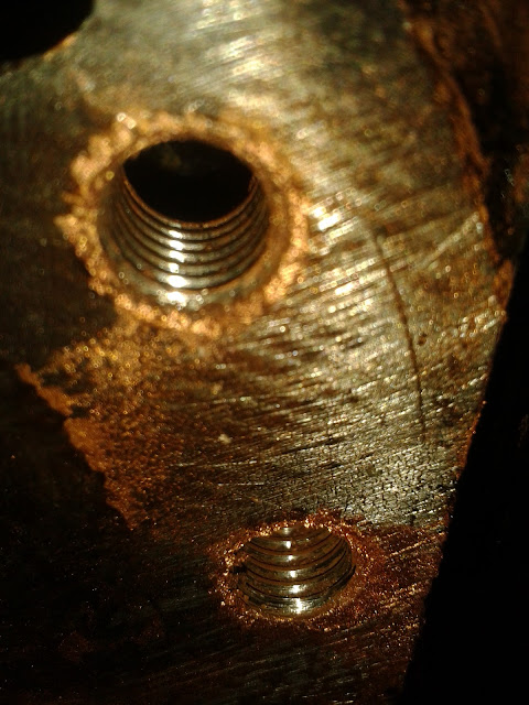

Mając gotowy przód, zabrałem się za tył. Lewa strona, od momentu rozbiórki do momentu założenia zacisku (nie podłączenia) poszła gładko. Przeniosłem się na prawą stronę i się zaczęło... Ostatnia z 6 śrub trzymających czop w belce ukręciła mi się
Straciłem na nią tydzień. Nie pomógł palnik i
. Potem przyszła wiertarka, ale wiertła boscha nie dawały rady. Kupiłem, też boscha, ale tytanowe, ostre. Było lepiej.
Po dwóch dniach wiercenia spróbowałem za radą kolegów torxa. Skończyło się tak, jak się spodziewałem (w kontekście mojego farta):
Na wiercenie w złamanym torxie nie miałem już czasu, siły, chęci, narzędzi i kasy na nowe. Za radą kilku osób z forum śruba została w belce. Oszlifowałem ją na kształt pierwotny. Czop jest na 5 śrubach przykręconych, ale wspiera się na 5,5

Przed montażem śruby i otwory w belce przeczyściłem... gwintownikiem, od razu lepiej robota szła.
