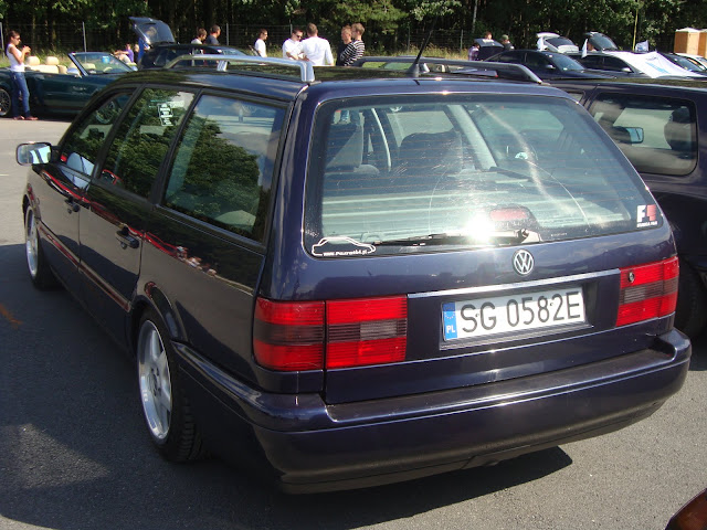

Kilka zdjęć z VagoVWiska 2011 - moich, na "znalezione w sieci" jeszcze sobie nie zasłużyłem niee Może za rok...

Czas na chyba ostatni aktual w tym roku :)
Trochę ostatnio podziałałem przy aucie. Mam nadzieję, że odwdzięczy się bezawaryjną jazdą. Nie wszystko, co bym chciał, zdążyłem teraz zrobić, ale i tak sporo się udało.
Może najpierw wizualnie, bo tu tylko drobnostki.
Pojawiły się wlepy na bocznych szybach:
Kupiłem oryginalny bagażnik VW montowany na reling.
Świetny jest, nawet dość cichy przy większych prędkościach. Fajnie wykonany, ori gumowe podkładki. Niby nic, ale bardzo się cieszę z tego zakupu.
Kupiłem nowiutkie obrysy:
Dlaczego nowe? bo zapłaciłem 200zł z oprawkami na miejscu, za nowe fanty. Używki były w takich cenach, że z wysyłką zaoszczędziłbym kilka zł. Nie ma to najmniejszego sensu. Obrysy będą przerobione. Póki co nie są, bo nie miałem czasu, więc i zdjęcia nie ma ;)
I najważniejsze - zrobiłem wszystkie zaprawki na nowo, na spokojnie, powoli i delikatnie. Wyszły dużo ładniej, a po przepolerowaniu prawie ich nie widać. To musi na jakiś czas wystarczyć. Docelowo muszę się zastanowić, co dalej, bo nawet jeśli ten passat będzie serią, to chcę, aby był bardzo dobrą serią. Więc nie wiem, czy malować elementy, czy szukać dobrych używek. Lewe drzwi tył i przód na pewno wymienię, bo są za mocno poobijane od idiotów na parkingach. Pod światło wygląda to okropnie...
Poprawiłem też troszkę zderzak. Było tak: (sorry za stare zdjęcie :D)
a potem:
Troszkę pobawiłem się wnętrzem, choć też nie tak, jakbym chciał. Pomalowałem kilka plastików na szaro, (listwy w klapie, plastik pod mieszkiem zmiany biegów, zaślepki podłokietnika oraz spinki tapicerki klapy) choć będę chciał mieć je ori szare, jednak łatwo nie jest je znaleźć... Wróciły też lampki w klapę, które były za czasów czarnego wnętrza. A lampki nad drzwiami pasażerów pomalowałem na jasny szary, zbliżony do alcantry, która jest wyraźnie jaśniejsza od ori plastików. Kilka zdjęć:
Na żywo nie ma takiej różnicy odcieni w stosunku do ori szarego.
Wrócił cd-box, który został podświetlony. Niestety nie mam zdjęcia. Wróciły też lampki podświetlające nogi pasażerów z tyłu, które leżały od czasu zakładania szarego wnętrza.
Kupiłem nowe, szare dywany. Grubość 10mm. Są super i mimo tego, że są jasne, na prawdę dobrze się trzymają.
Dokupiłem dwa plastiki na szyny foteli, które trafią na szyny, na których VW oryginalnie montował tylko krótkie zaślepki.
