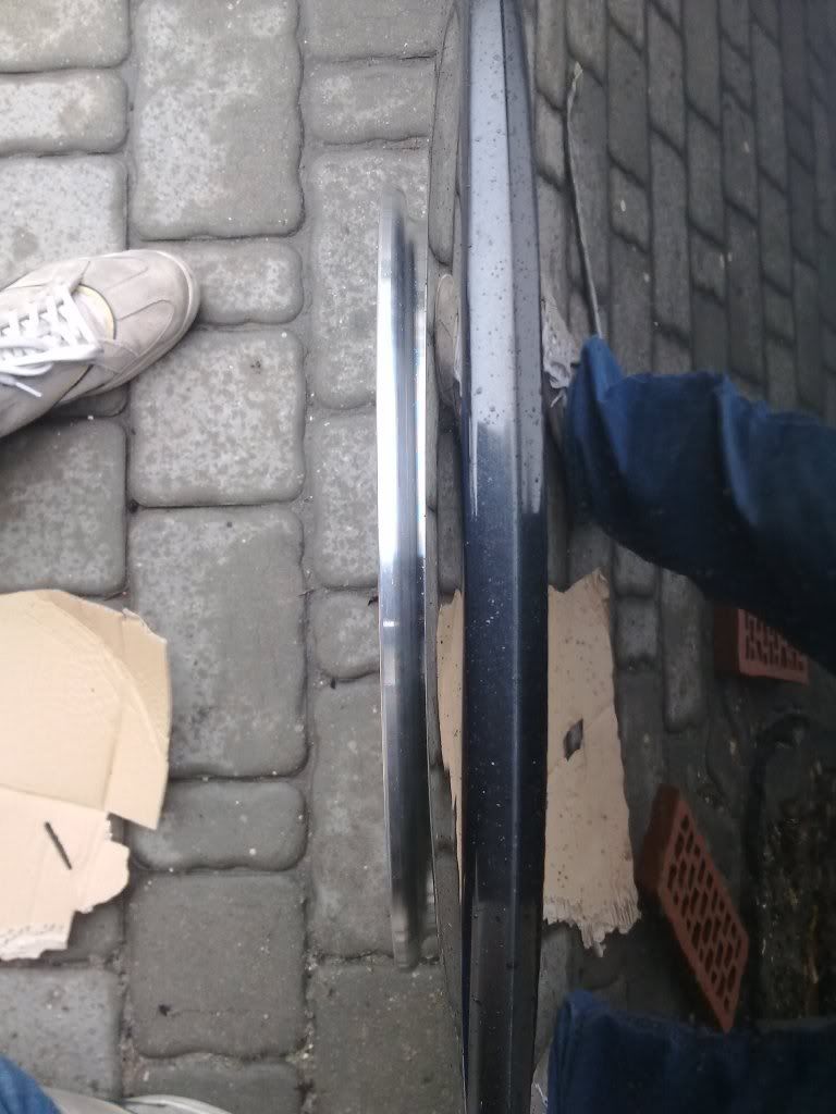

śrubki wysłałem do chromowania, wcześniej spędziłem 120x8min nad przygotowaniem powierzchni do chromowania
25.03.2012
odebrałem ranty :)

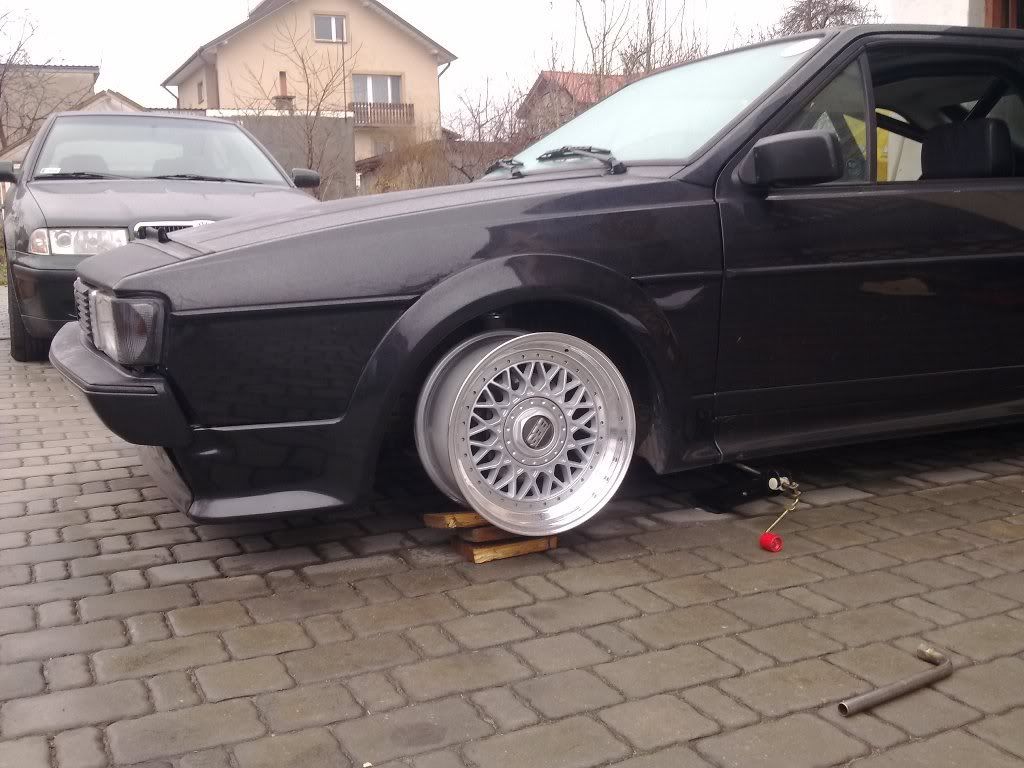

a rano juz przymiarka :)
Image Image Image Image
i dla porównania 6,5" vs 8 i 9" :)
