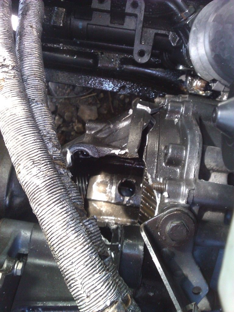

a więc, dawno mnie tu nie było, nie zmieniło się puki co zbyt dużo, golf chodził bez większych awarii, nie licząc awarii cewki i kolejnego pękniętego węża, zrobiłem w sumie w tym sezonie gdzieś 6-7tys i byłem zadowolony do pewnego momentu, do powrotu z jednego z gorszych zlotów (czyli summer cars party), jadąc na autostradzie skrzynia nie wytrzymała presji :(
przy okazji rozwaliło docisk, ale już przyszedł nowy:

Wygląda jakby na zdjęciu wyleciał seger razem ze sworzniem z różnicówki i przemieliło po obudowie?

Widzę standardowo jeśli chodzi o skrzynie vr6 wypadł klin z mechanizmu różnicowego i rozwalił obudowę.
Poszukaj skrzyni od v5 co prawda krótsza i biegi szybko się kończą ale za to ma już ta wadę wyeliminowana ;)
