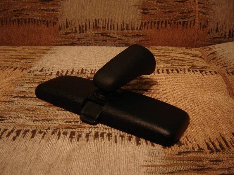

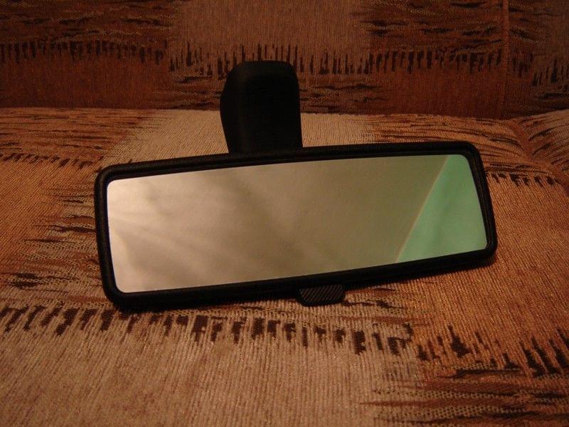

Brakujące lusterko wewnętrzne za oszałamiającą kwotę 15zł :-D Oryginales oczywiście ;)

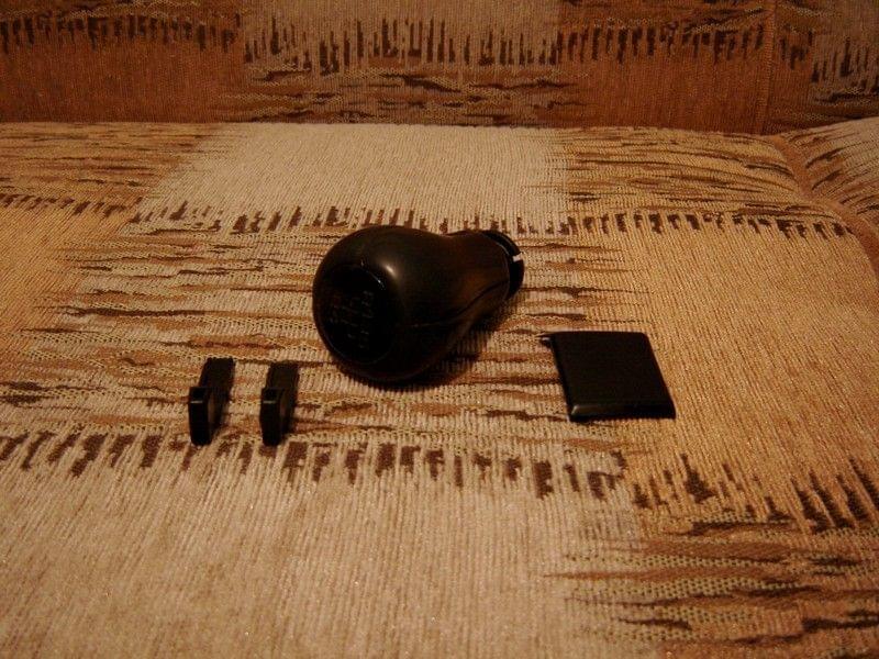

Oraz po tym jak wczoraj Globus dał mi cynk że na pobliski szrot trafiło Corrado, dzisiaj czym prędzej po pracy pojechałem na mały szaber :-D No i w cenie 20zł udało mi się z niego wyciągnąć oryginalną gałkę zmiany biegów, "suwaki" do panela ogrzewania oraz plastik maskujący zawias tylnej klapy - drobiazgi których mi brakowało ;)

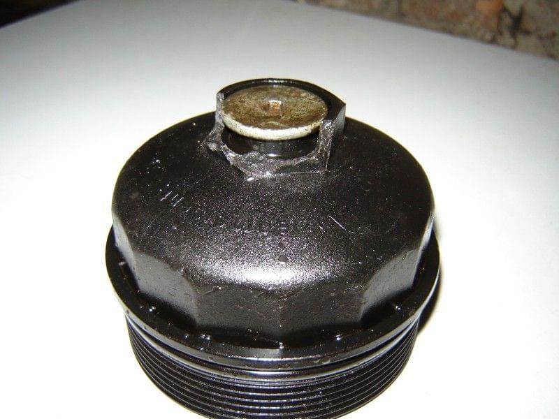

A tak w ogóle to troszkę zadziałałem dzisiaj przy autku. Udało mi się odkręcić obudowę filtra oleju którą wczoraj troszkę połamałem :$ Co ciekawe okazało się że ukruszyła się tylko ta część na którą zakłada się klucz a ogólnie obudowa jest cała :) Przyłatwiłem konkretny przyrząd do odkręcania filtrów i poszło bez większych problemów ;) Ucieszyło mnie to dość mocno bo obudowy te można kupić tylko w serwisie "za jedyne" 107pln i tylko na zamówienie (sprowadzenie z Niemiec).
Fotka obudowy filtra:

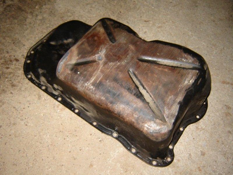

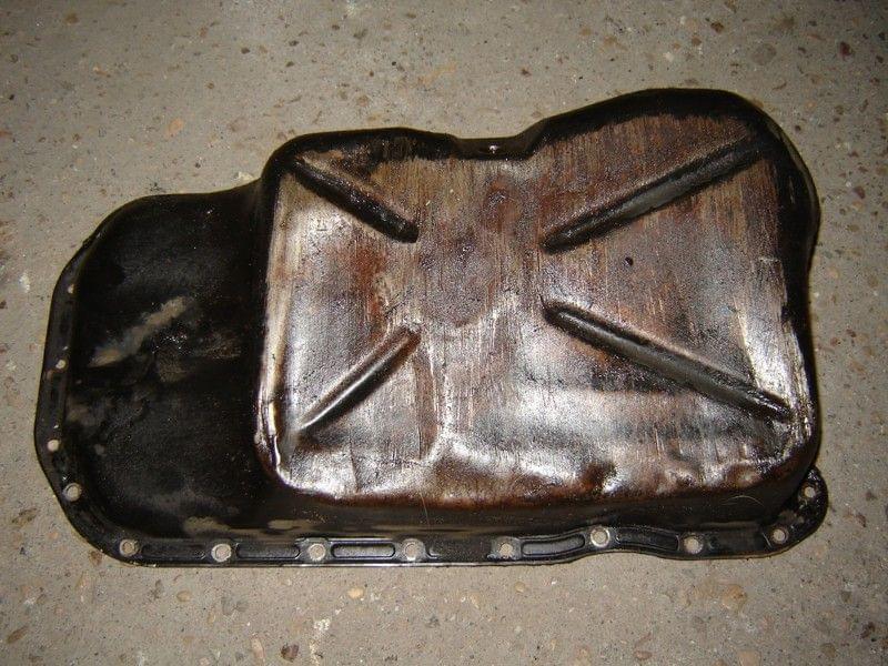

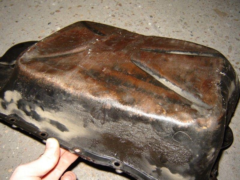

Następnie odkręciłem misę którą będę musiał nieco odklepać i ewentualnie podskoczyć do kogoś na spawarkę aby założyć w jednym miejscu mały spaw. Autko chyba kiedyś jeździło na konkretnej glebie bo misa jest po "małych" przejściach :$ Jednak mam nadzieję że przy pomocy gumowego młotka i spawarki wszystko wróci do normy ;)

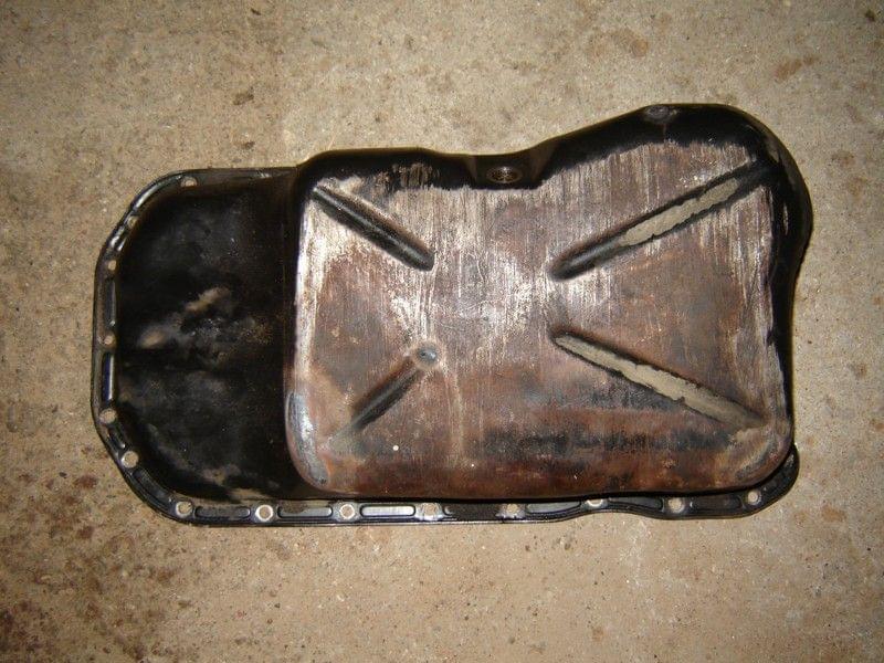

Stan misy olejowej troszkę nie dawał mi spokoju. Nawet zacząłem zastanawiać się nad kupnem drugiej ale szybka rundka po Allegro przekonała mnie że nie ma sensu tego robić - ceny mis wcale nie były okazyjne a co ważniejsze ich stan sporo odbiegał od ideału. A więc trzeba było coś zrobić z tą co jest. Szybki telefon do zaprzyjaźnionego lakiernika/mechanika (w tym miejscu chciałbym pozdrowić Jarka o którym właśnie mowa ;) ) i wszystko było jasne - "Przyjeżdżaj, będziemy działać" :) Na miejscu u Jarka małe klepanie, później niewielkie spawanie (na wszelki wypadek w miejscach gdzie była najbardziej pogięta) i misa prawie jak nowa :) Oczywiście żart z tym że jest jak nowa ale na pewno lepiej wygląda i ma bardziej zbliżony kształt do oryginału niż wcześniej ;)

ta miska jest niezle duza.... male dziecko mozna by w niej okapac :)

Duży silnik, duża misa :) A na poważnie to jakby nie było 6 litrów oleju musi się w nią zmieścić.
