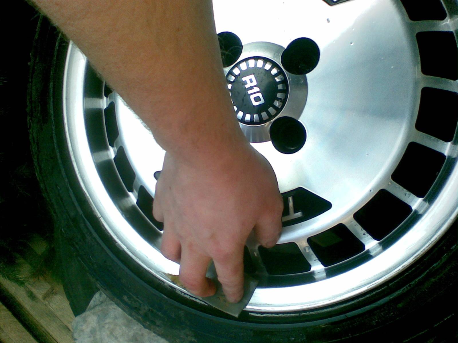

i zaczynam dłubać felgi :D
papierek 2500 i wsztstkie nierówności i ryski ścieram
po wstępnym zczyszczeniu rysek wyszło tak
jeszcze 3 sztuki i mam nadzieję że bedzi uz dobrze
polerowales ten klar na felgach? :>

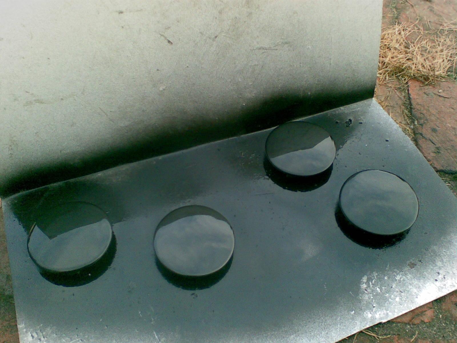

A DZIS BAWIłEM SIE Z KAPSLAMI I SĄ W CZARNYM MACIE
Z tej jednej ścągne clar bo jest fatalny :(( i nanowo pomaluje clarem :$
na łatwizne idziesz :P scansol i polerka do gołego aluminium,sam mam polerować felgi tej zimy? ;P

arczi_MKII_GTI, Nie radze polerowanego alu malowac klarem....zacznie wszystko odlazic i zrobi sie zolty...zobaczysz. Zostaw gole alu bo tak powinno byc. Zdejmij clar z wszystkich i zrob tak jak byc powinno:) Jakie masz ET przy tych ronalech??
PostWysłany: Wto 11 Lis, 2008
Posty: 2439
Skąd: bydgoszcz
Auto: jetta a2
et 37 chyba macie racje może zdejme clar i spoleruje ale jak zapodam skansolem to nie zejdzie ten fajny carny kolor? co wtpełnie napisy ronal Turbo ?

arczi_MKII_GTI, Nie zejdzie. Mam u siebie sciagniete scansolem i ten czarny nie zszedl...ciul wie co to jest teflon czy co....tylko zmatowial lekko. Ale ja i tak bede chyba usuwal ten czarny i robil czale w polerce:)

myślałem tez nad zrobieniem nedatywu tzn dał bym całe w czarny połysk i te wgłębienia co były czarne w polerke co ty nato?

arczi_MKII_GTI, Tez nie glupi pomysl z tym czarnym:) To byla moja 2 opcja ale wybralem cala polerke. Ja tez mam felgi do prostowania i to 2 sa konkretnie krzywe ale ponoc dadza rade.

ale jeśli całe w polerke to zobacz czy nie masz rowków na feldze.Bo w większości są i to trzeba łądnie zjechać zeby polerka dobrze wyszła :cfaniak:
