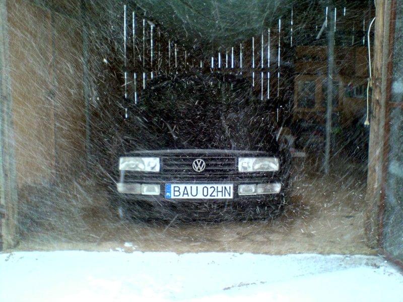

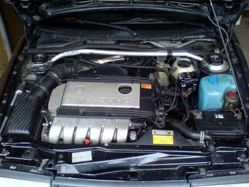

W ostatni weekend byłem u rodziców to zajrzałem do garażu gdzie stoi Corek :)
A że pogoda była taka jak widać to nawet przez myśl nie przeszła jakakolwiek przejażdżka.
Za to kuken pod maskę obowiązkowy :)

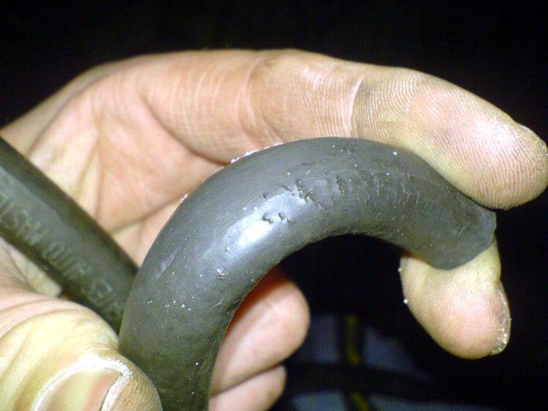

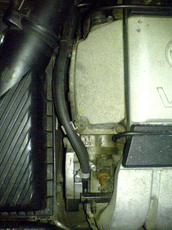

A że jak już podniosłem maskę to postanowiłem coś zdziałać i wymieniłem przewody paliwowe bo stare zaczęły się lasować...
Oczywiście plastiki do mocowania przewodów paliwowych są połamane więc wygląda to jak wygląda.
No ale najważniejsze że nie będzie strachu śmigać ;)

ladna puszka filra :P szach na pas przedni :P
[ Dodano: Pią 06 Lut, 2009 ]
aha i zmien ta pseudo rozporke na cos konkretnego ;)
Zaje***ta, co nie? :D
Po co Ci drugi? :P U Jarka widziałem jakiś Twój pas? To nie od VRa jest?
A co Ty chcesz od mojej oryginalnej rozpórki sparco? niee

PostWysłany: Sob 07 Lut, 2009
ma srube rzymska no_coment

Była założona jak kupowałem autko to już jej nie wywalałem ;) Fakt, nie jest to jakiś wypas ale lepsze to niż nic ;)
Pozdrówka :)

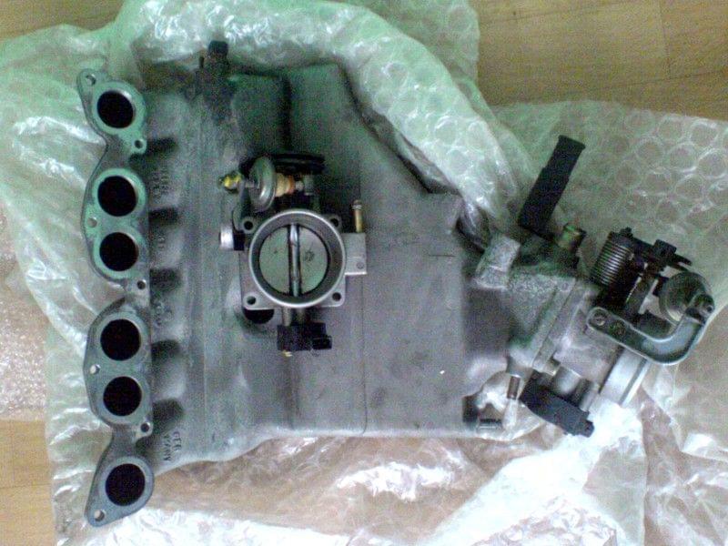

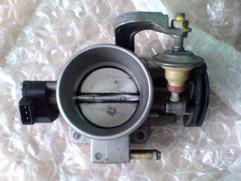

Świeżo odebrane rarytasy ]:->
Pozdrówka :)
[ Dodano: Nie 15 Lut, 2009 ]
PS: ta przepustnica przykręcona do kolektora oczywiście też pochodzi z ABV :D

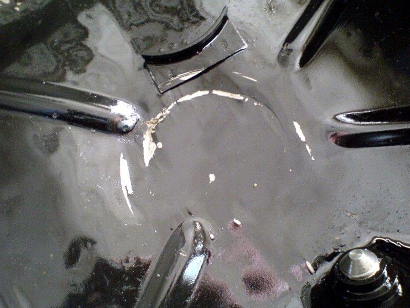

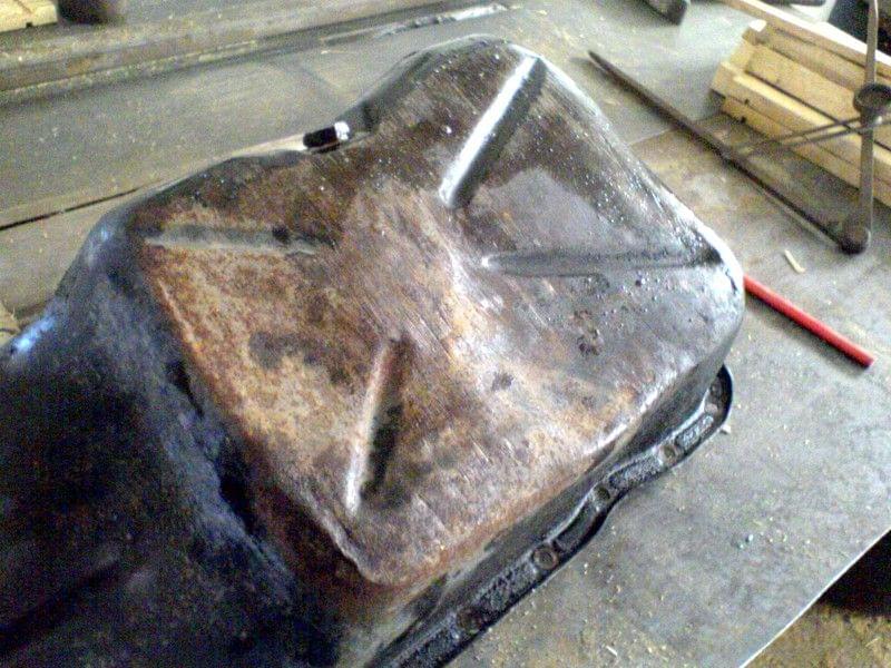

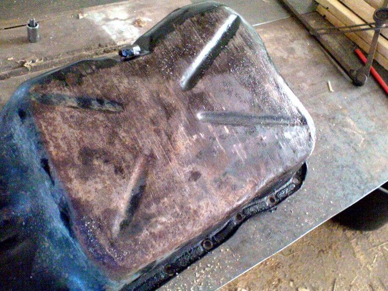

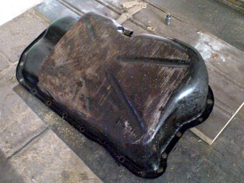

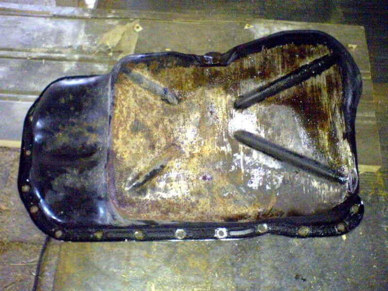

Dzisiaj odwiedziłem rodziców to od razu pobiegłem do garażu żeby troszkę posiedzieć nad Corkiem... a raczej poleżeć pod nim :) No i tak się złożyło że przyszła pora na wymianę oleju. Co prawda od ostatniej wymiany przejechałem coś około 3,5tys km ale minął już rok i chcąc, nie chcąc olej wymienić trzeba.

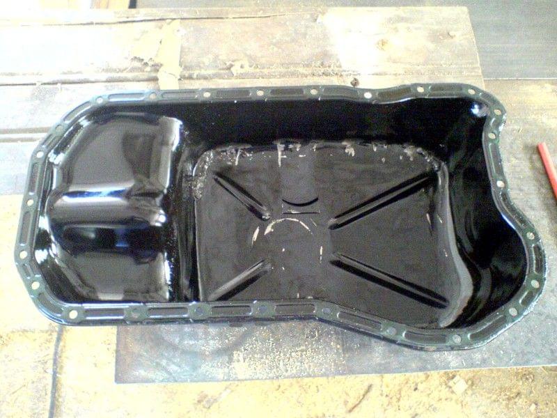

Przy okazji wymiany oleju nadarzyła się okazja do odklepania misy, która dzięki naszym niezwykle równym drogom oraz sporemu obniżeniu autka, miała wiele okazji do spotkania się z asfaltem :hmm:
No i po odklepaniu ;)

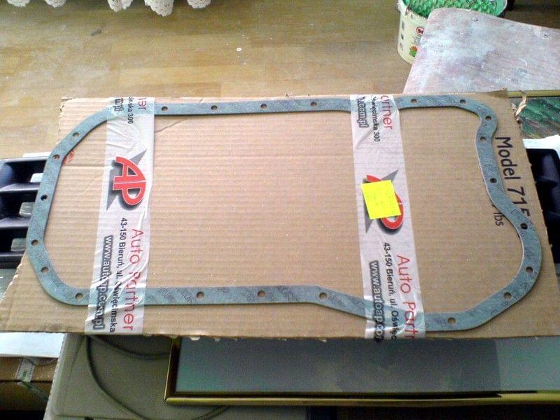

Oczywiście do tego nowa uszczelka pod misę

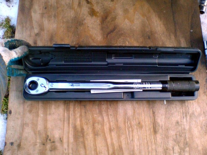

A wszystkie śrubki dokręcone za pomocą tego :) Jak fabryka przykazała ;)

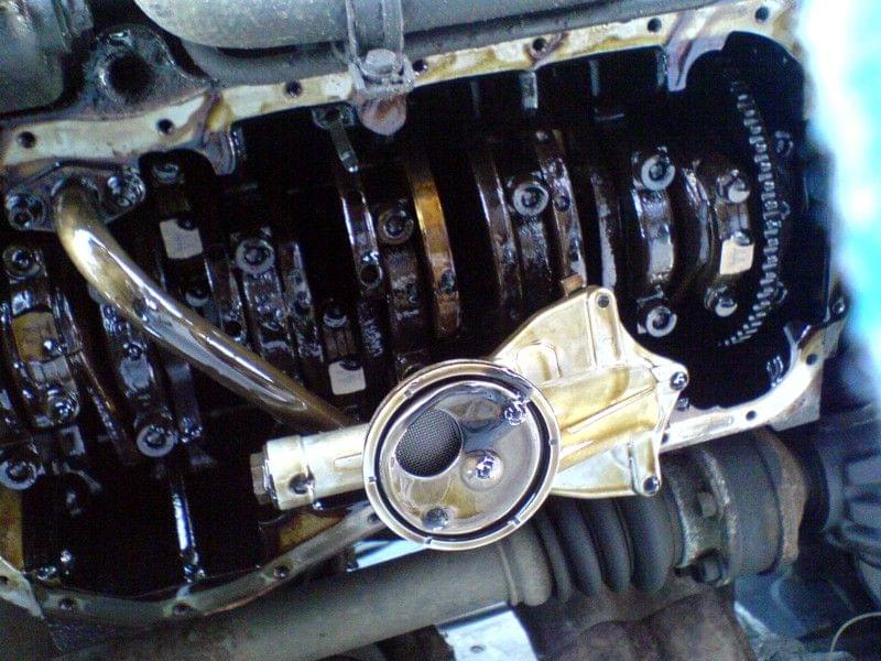

No i wał który od zawsze mnie szokował - ułożyskowany w siedmiu miejscach, wyposażony w 12 przeciwciężarów a jednocześnie tak krótki :o

z puszka to musze u siebie sprawdzic jak to bedzie grało, ale rozporeczka do wywalenia, ona kompletnie nic nie usztywnia

A rozpórka... tak jak pisałem wcześniej - była już przy zakupie to jej nie wywalałem ;)
