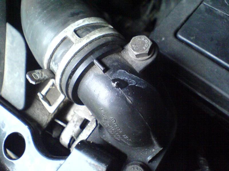

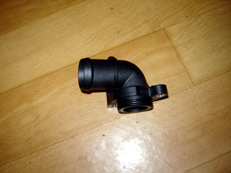

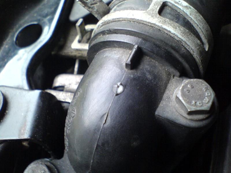

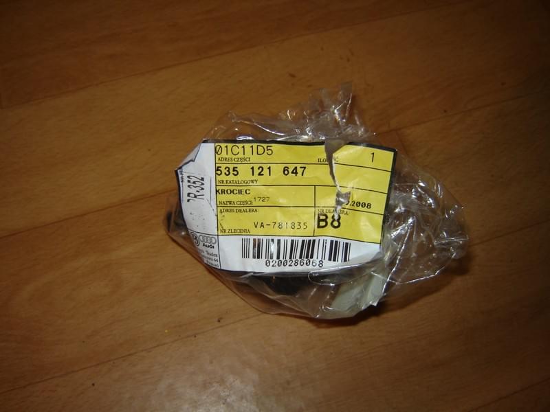

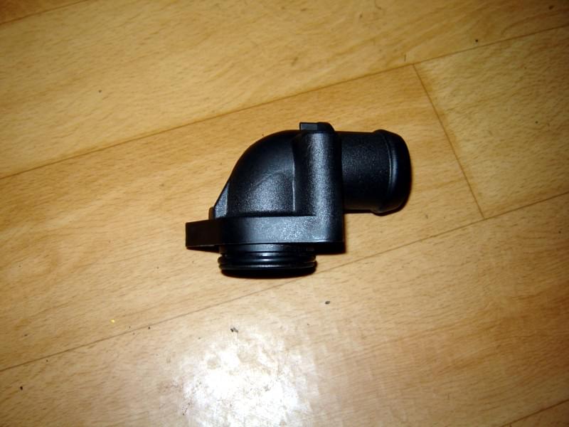

Hmmm... gdy już myślałem że kłopoty z układem chłodzenia mam za sobą zauważyłem delikatny wyciek:
Jako że w sklepie gdzie zawsze kupuję części do autek nie znaleźli żadnego zamiennika, zaproponowali mi ściągnięcie oryginału. W sumie pasowało mi to bo nie musiałem specjalnie jechać specjalnie do serwisu (najbliższy jakieś 50km) i tak za kilka dni miałem już w ręku oryginał ;)
Wymieniałem w swojej "karierze" parę króćców kupowanych jako zamienniki ale trzeba przyznać że oryginał jest od nich o wiele, wiele lepiej wykonany :o Nie ma co porówywać :$
No ale najlepsze jest to że jak kupiłem króciec, dobrałem do niego oring to okazało się że stary przestał cieknąć :o Tak czy inaczej i tak go wymienię bo pewnie któregoś dnia i tak zacznie cieknąć... i znając życie zrobi to w najmniej odpowiednim momencie :$

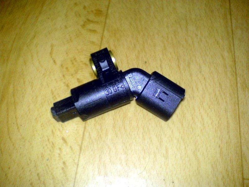

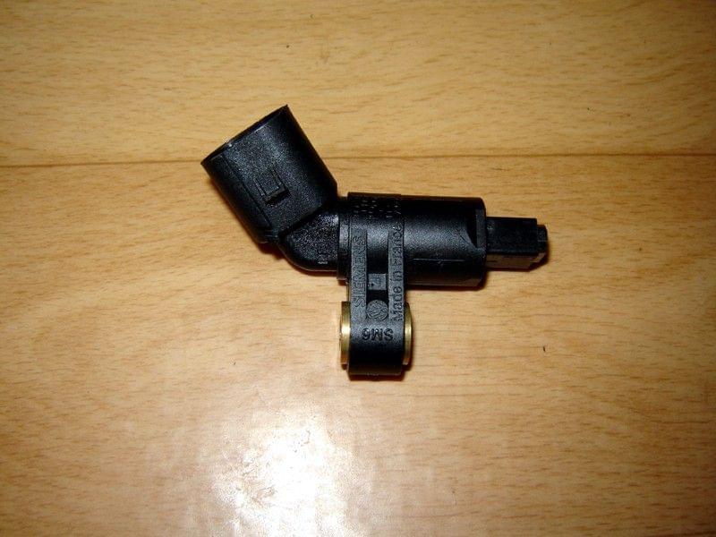

Z ostatnich rzeczy przy których działałem to ABS. Pewnego dnia zaglądając pod maskę zachciało mi się odłączyć przewód od ABSu znajdujący się na kielichu. Po co? W sumie nie wiem. Chyba z ciekawości jak wygląda wtyczka :D Po ponownym podłączeniu i przy najbliższej przejażdżce okazało się że lampka od ABSu nie gaśnie a ABS, jak się łatwo domyśleć, nie działa :o
Po sprawdzeniu czujnika który odłączałem okazało się, że jest on uszkodzony. Za bardzo z tego powodu się nie zmartwiłem bo czujniki ABSu to na Allegro groszowa sprawa i za niecały tydzień po wylicytowaniu miałem nówkę sztukę SIEMENSA ;)
Chwilka i czujnik był już włożony. Co prawda przy wymianie stary czujnik stawiał nieco oporu ale nie było tragedii. No to co? Podłączenie przewodów, odpalenie autka i... tylna część ciała. Kontrolka nie gaśnie i ABS dalej nie działa :zly: Miernik do ręki i sprawdzanie czujnika - sprawny. Sprawdzanie przewodów - przejście jest. I co się finalnie okazało? Uwalony czujnik po drugiej stronie :o
I znów Allegro, kilka dni oczekiwania na listonosza i drugi czujnik u mnie.
Wstawienie, podłączenie i wszystko bangla jak należy ;) Tyle że trochę dziwne że tak nagle padły obydwa czujniki :o
Aha, co do czujników z Allegro - są jak najbardziej ok i w ich działaniu nie zauważyłem jakiejkolwiek różnicy porównując je do oryginałów. Tyle że przy montażu jest pewne ale. Tulejka przez którą przechodzi śrubka, którą się przykręca czujnik, jest nieco krótsza niż w oryginale i przez to lepiej wymienić tą śrubkę na nieco krótszą. No albo założyć podkładkę. Poza tym żadnych problemów ;)

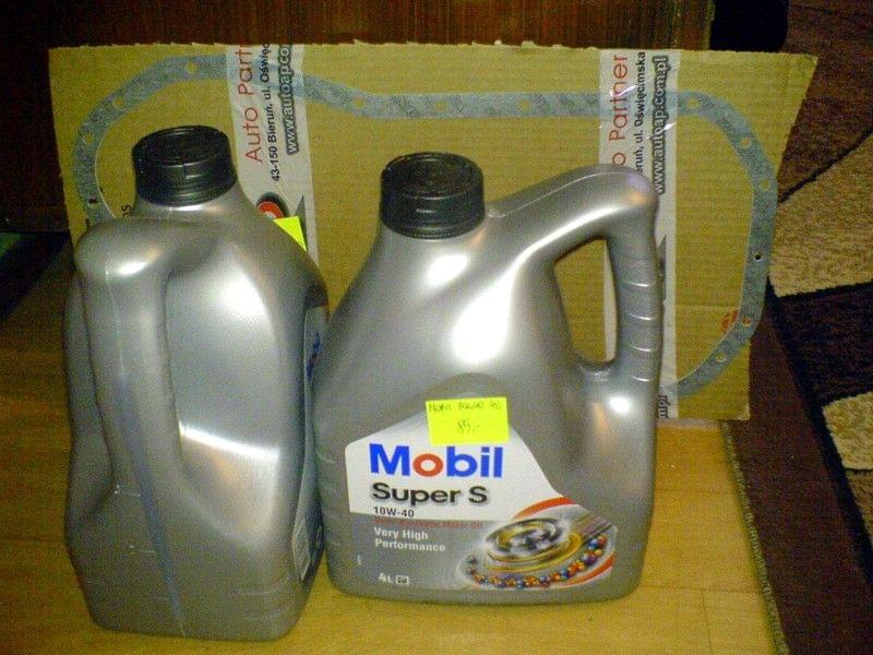

W ogóle to od jakiegoś czasu stoi u mnie w pokoju olej i uszczelka pod misę (znów muszę troszkę odklepać misę :D ) i nie mam kiedy tego wymienić :/
Jeszcze żeby chodziło o samą wymianę oleju to luzik - znalazłoby się chwilkę czasu ale oprócz wymiany oleju i odklepania misy muszę coś wymyślić z jedną przekręconą śrubą od przykręcania misy. Ktoś kiedyś chyba musiał krzywo ją wkręcać (trochę utrudniony dostęp) i zerwał gwint w bloku. Teraz nie można dobrze dokręcić tej śruby i miejscu tym troszkę się poci. No ale chyba będzie trzeba przegwintować otwór z 6 na 7mm i wkręcić śrubę M7 i będzie po kłopocie ;)

PostWysłany: Nie 28 Gru, 2008
B_O_N_K po Ci aż 8 litrów oleju ? Jakaś promocja była, czy aż tyle wchodzi ? :D
Rejestracja: Nie 06 Lut, 2005
Posty: 1001
Skąd: Gdansk ( okolice )
jedna banka 4L nie styka do vr6 :P
6l wchodzi :)
a chlondniczego prawie 10 :D
vr lubi wypic :D

Dokładnie jak jeloniusz pisze - jedna bańka nie starcza bo na wymianę wchodzi 6 litrów ;)
