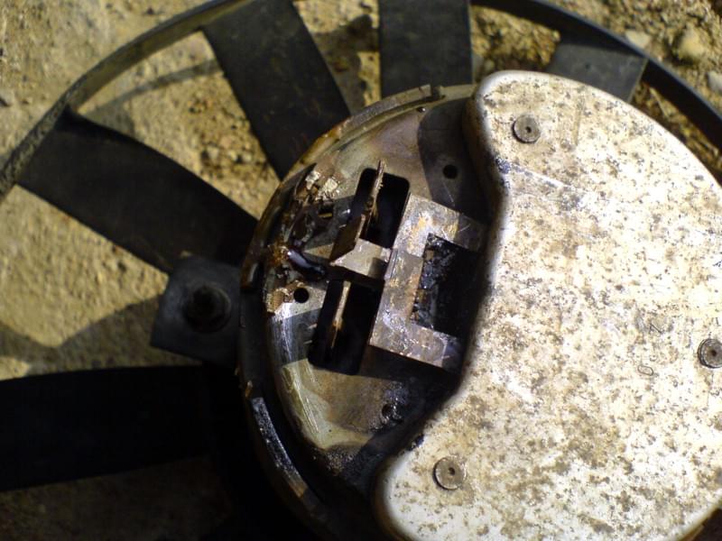

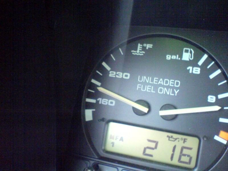

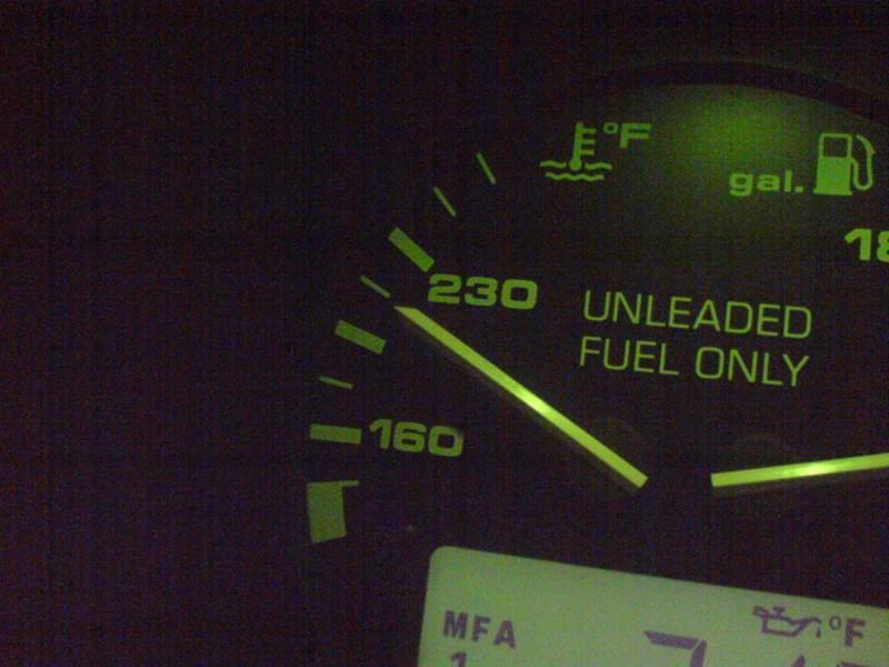

Od 5:04

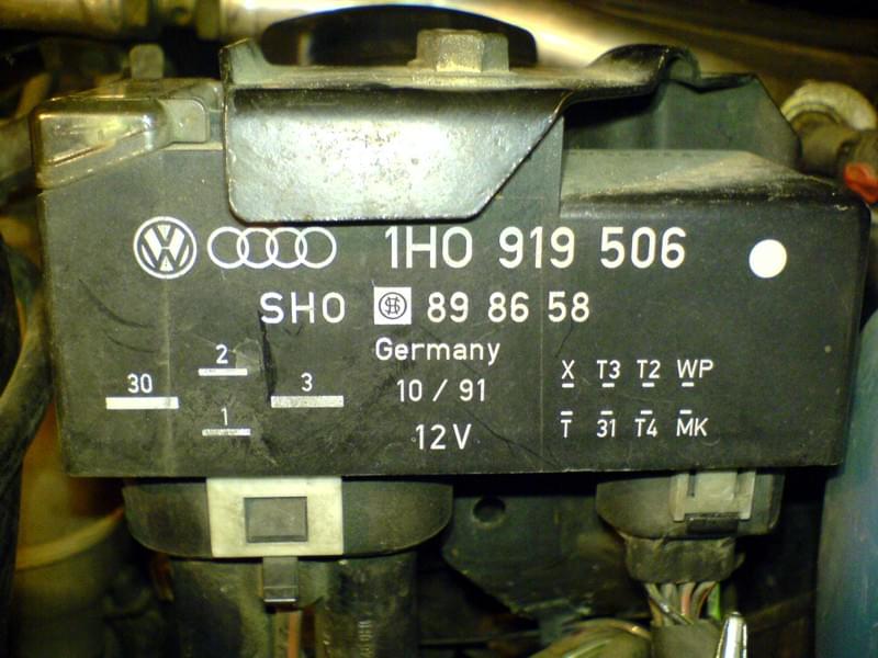

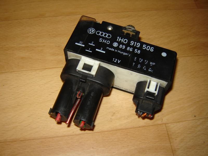

Podnoszę maskę i moim oczom ukazuje się przyczyna nieco zwiększonej temperatury - przytopiona wtyczka wentylatorów na chłodnicy
Co prawda jakiś czas temu troszkę popiskiwały wiatraki pod maską ale nie były to jakieś głośne odgłosy, a do tego niedawno ustały, więc nie zwróciłem na to większej uwagi. Niestety jak się okazało powinienem

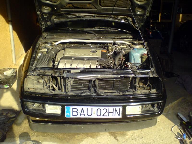

Czyli zostały odkręcone reflektory, atrapa, zderzak, przedni pas i w ogóle wszystko co nie pozwalało na to aby przechylić chłodnicę w stronę przodu autka.

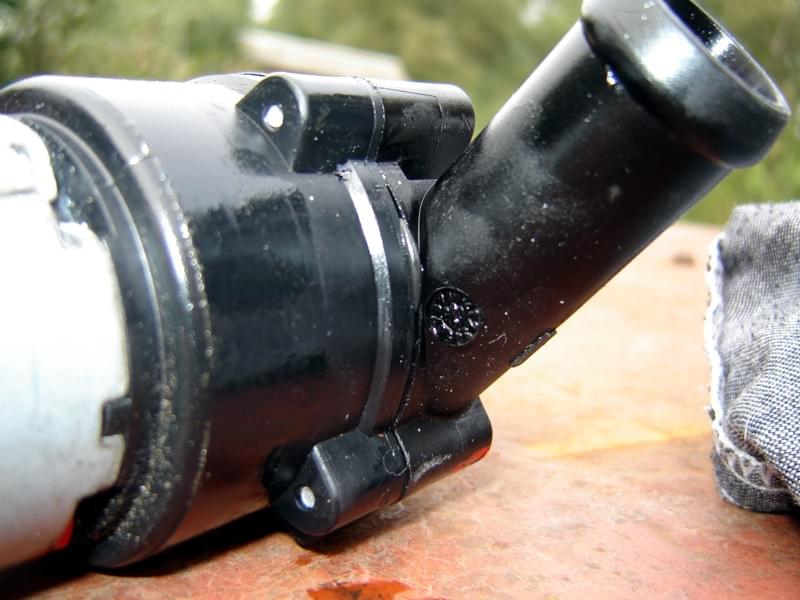

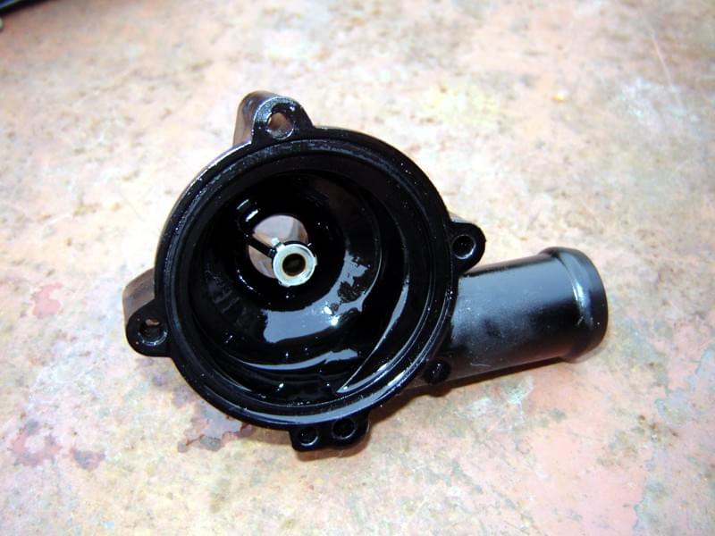

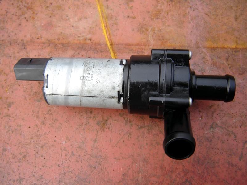

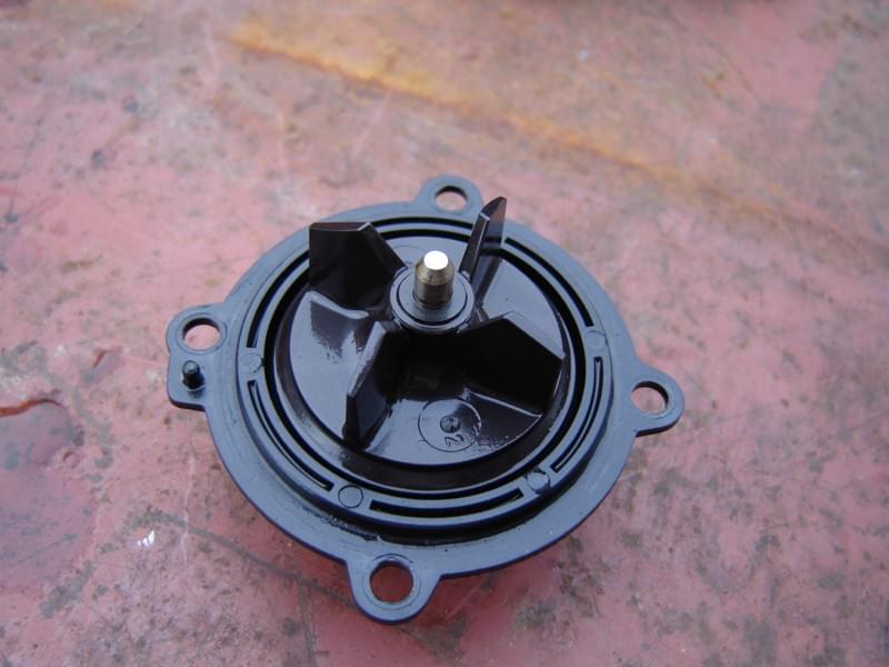

Cena nowej pompy to około 300-400zł. Mi udało się kupić za 120zł trzy letnią pompę z R32
A raczej nie dochodzi do niej napięcie ![niopp ]:->](./images/smilies/diabel_faja.gif)
No ale najważniejsze się nie poddawać

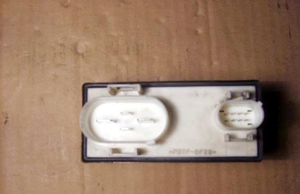

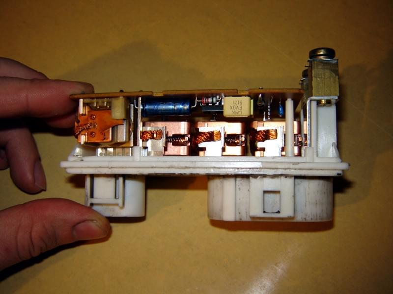

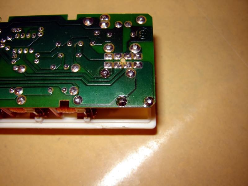

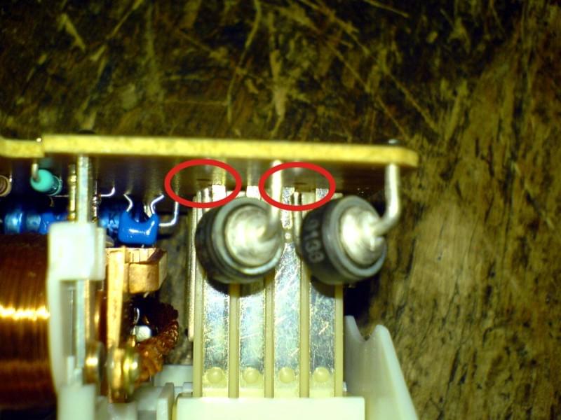

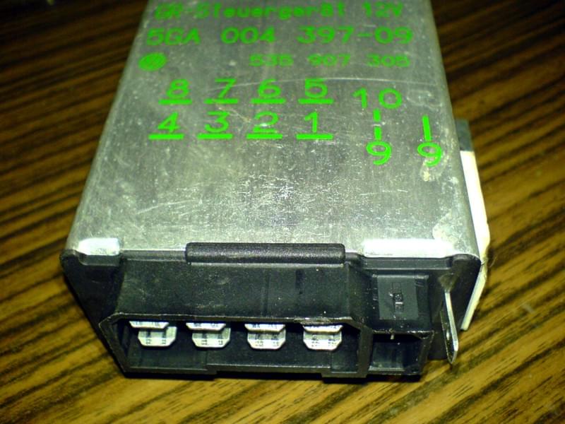

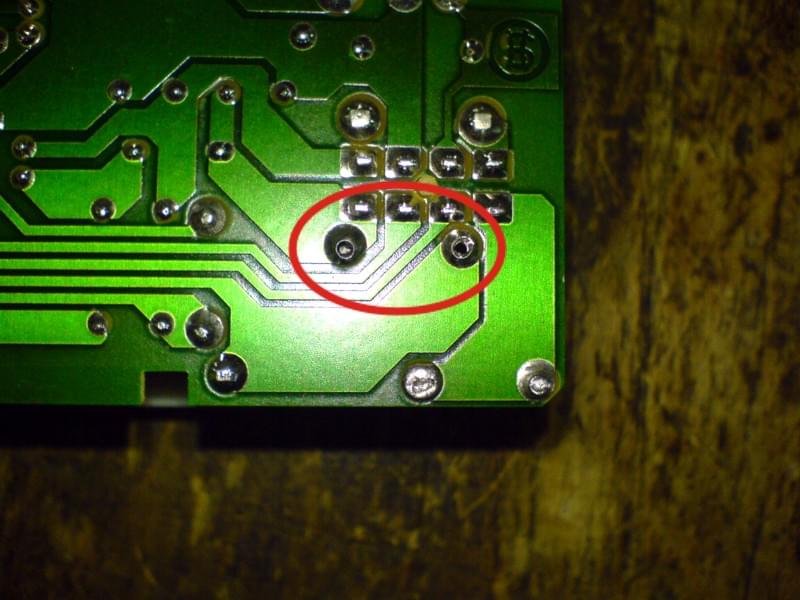

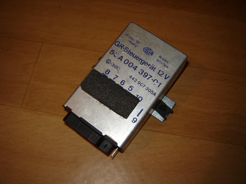

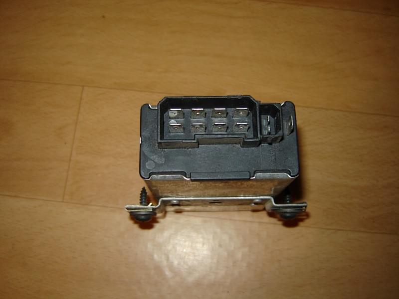

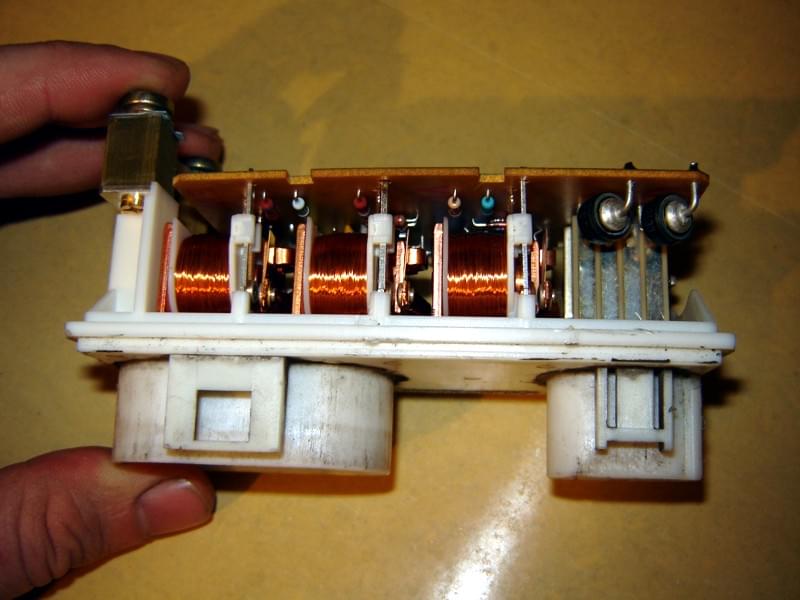

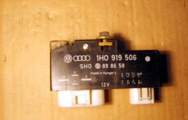

i spróbować obadać co się stało że nie włączał mi elektrycznej pompy wody
Diody przylutowane do ścieżek z pinami wychodzącymi na pompę wody były po prostu odlutowane
