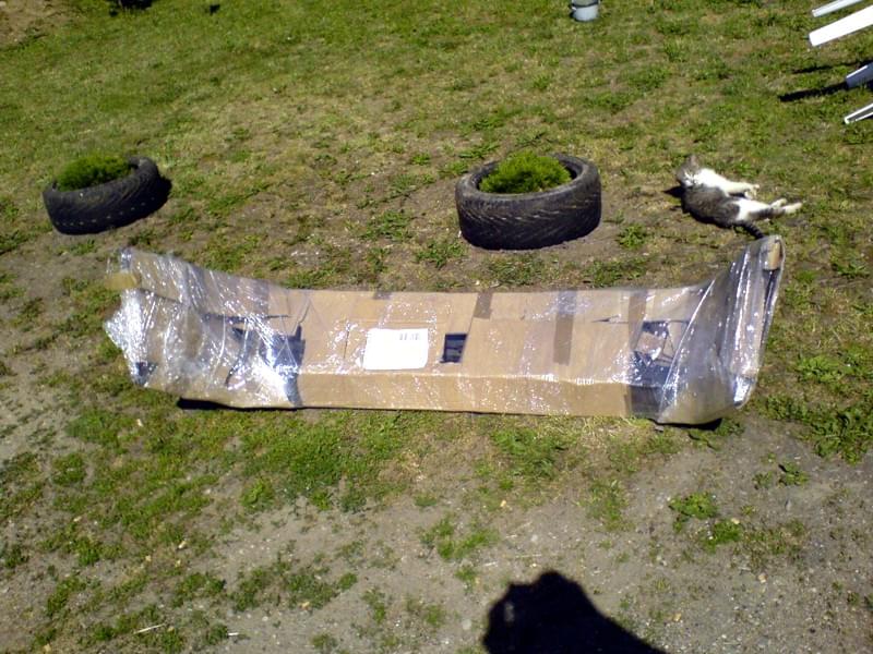

Tak więc z bananem na zębach wyłączyłem silnik i poszedłem zająć się tajemniczo wyglądającą paczką, którą chwilę wcześniej przywiozłem z poczty. Piszę przywiozłem bo listonosz zajechał na moment i powiedział że jest do mnie przesyłka ale takie paczki to niech sobie wożę sam :P Tak więc oto ona :>

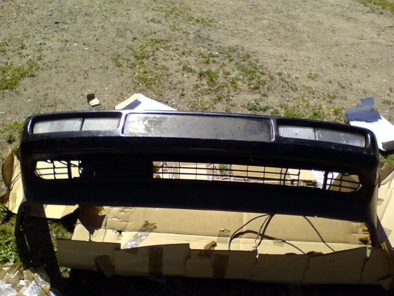

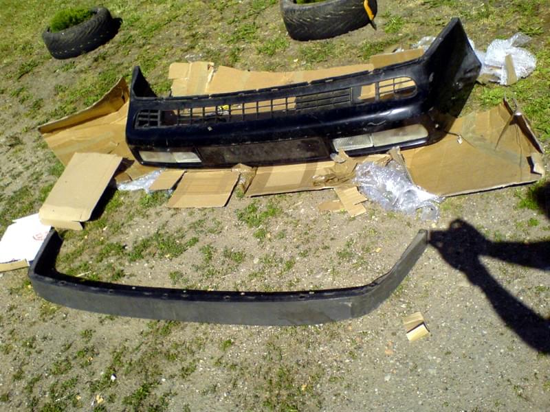

Po szybkim rozpakowaniu oczom moim ukazał się kompletny, troszkę porysowany ale nie popękany, zderzak starego typu wraz kierunkami, halogenami, całą kratką zderzaka i co najważniejsze... z szeroką dokładką :D

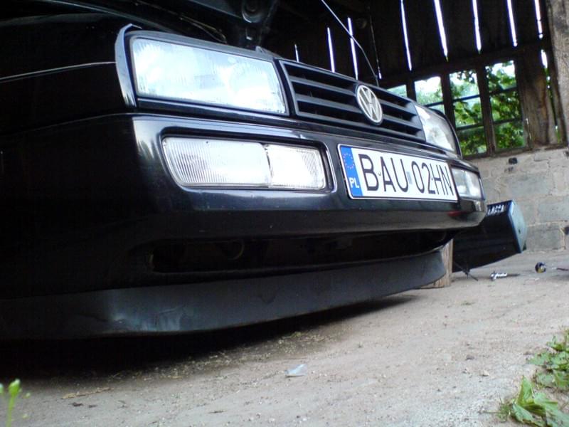

Dokładka co prawda w jednym miejscu delikatnie pęknięta ale po oddaniu do plastikarza będzie jak z serwisu ;) Tymczasem podkleiłem ją od wewnętrznej strony i pobiegłem (niemal dosłownie niee ) przymierzać ją do Corka ;)
Efekt? Hmmm... :hmm: :D

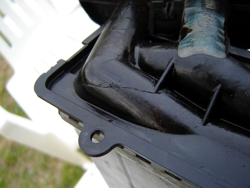

Po którymś z kolei uruchomieniu silnika w kabinie zauważyłem coś jakby dym :o Ale na dym jakoś to nie wyglądało... Raczej jak jakieś opary czy coś. Gdy poczułem jak jakaś kropla spada mi na stopę, wszystko zczaiłem - ten wredny parch siknął sobie w najlepsze płynem z nagrzewnicy :< Tak mi podziękował za szeroką dokładkę :<
Wnerwiony trzasnąłem drzwiami od garażu i mamrocząc coś pod nosem o jego sprzedaży poszedłem do domu. No ale złość szybko minęła i dzisiaj był ciąg dalszy rozbierania plastików w kabinie :$

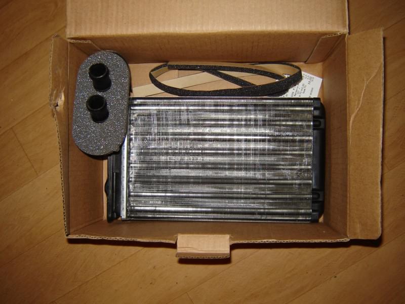

Jako że Corek posiada klimatyzację namęczyłem się trochę ale udało mi się wyjąć nagrzewnicę niczego przy tym nie uszkadzając ;)
Przyczyna przecieku:
No i obecny stan wnętrza autka :$
Jutro po pracy rundka po mieście w poszukiwaniu nagrzewnicy i ciąg dalszy zabawy.

Mniejsza z tym ;) Ważne że Volkswagen nie wymyślił na Stany żadnego wynalazku i nagrzewnica jest taka sama jak w innych Corkach a nawet taka sama jak w większości VAGów z tamtego okresu. Dlatego też dostępna jest od ręki :)
No ale niestety wczoraj nie miałem czasu a dzisiaj weny na to aby walczyć z plastikami i wkładać nagrzewnicę więc zająłem się czymś innym :)

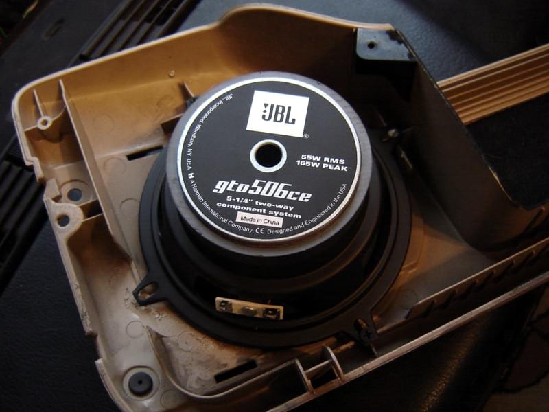

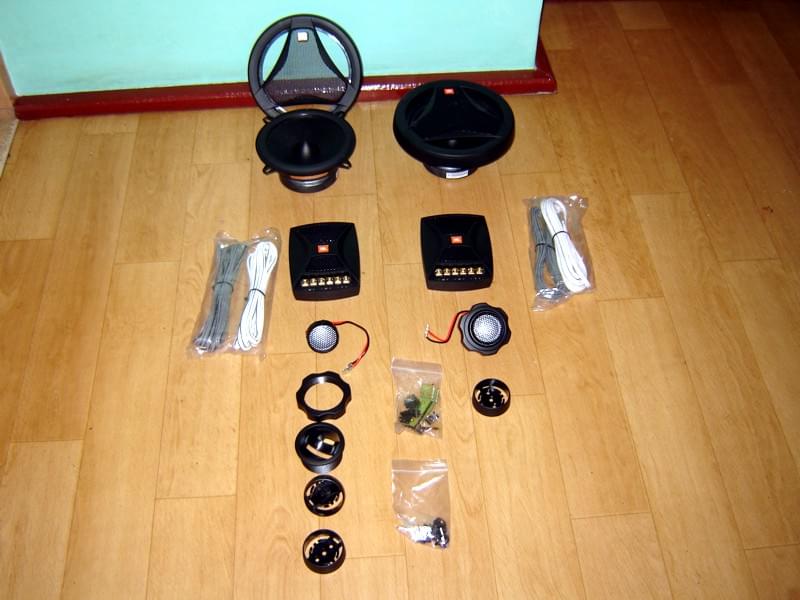

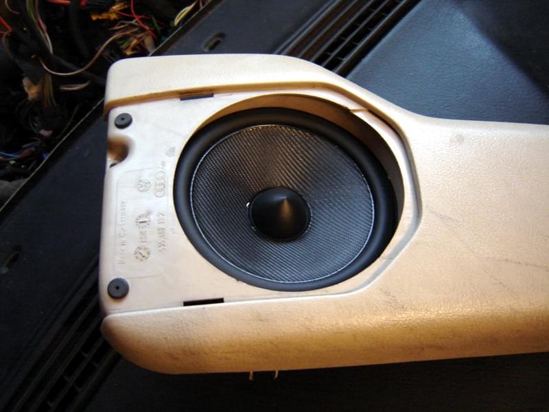

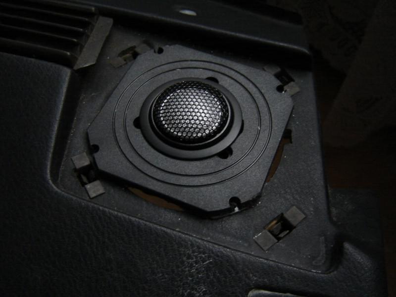

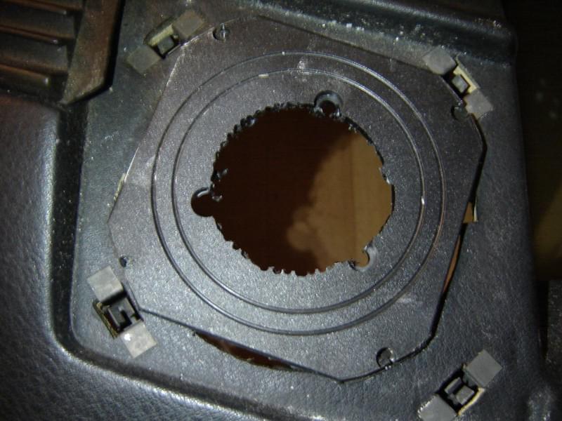

Jako że wcześniej w półce siedziały głośniki wymagające do montażu czegoś takiego...
...więc wystarczyło powiększyć nieco dziury...
...wygładzić krawędzie i zamontować głośniki :)
Z głośnikami w drzwi poszło jeszcze łatwiej :)
Teraz zostało tylko założyć maskownice, przeciągnąć ładnie kable, przykręcić kieszenie do boczków i założyć boczki na drzwi. Później nagrzewnica, deska, wszystkie przełączniki, schowki, panele i różne pierdoły. Oprócz tego oczywiście czyszczenie, plakowanie itd. W wygłuszanie na razie nie będę się bawił bo pili mnie termin VAGtreffen. Fakt że to dopiero za 3 tygodnie ale jakby nie patrzeć pracuję i cały czas siedzieć w garażu nie mogę. Poza tym wolę mieć troszkę zapasu czasu na jakieś niespodzianki do których zaczyna mnie powoli przyzwyczajać ten samochód.

Nagrzewnica włożona, obudowa nagrzewnicy założona, węże wodne podłączone, ubytek płynu uzupełniony ;) Co więcej Corek odpalony i przez 20 minut żadnego dymu, ognia, pary, wycieku... nic :D Krótko mówiąc będzie żył ;)

Tylko jak widze glosniki przykrecone do plastiku :/ Nawet wygluszenie Ci nie pomoze i plastiki beda grac z glosnikami.... Dystnans z MDF'u i do blachy przykrec glosnik, wtedy bedzie ok :)
Skąd to wziąć? :) No i czy nie będę musiał robić jakiejś ostrej rzeźby w boczkach? :$ Bo chcę aby wnętrze pozostało maksymalnie seryjne :)
Sorki za pytania ale nigdy nie bawiłem się aż tak z audio więc jestem w tym temacie zupełnie zielony :$ Po prostu jakoś nigdy nie przywiązywałem do tego zbytniej wagi ;)

mozna albo zamowic takie dystanse albo samemu zrobic. nie bedziesz musial niszczyc orginalnych mocowac. poprostu MDF (coś jak płyta wiurowa) musi tworzyć swoistego rodzaji podkładke. generalnie zasada jest taka, że im sztywniej siedzi głośnik tym audio lepiej gra.
tu masz przykład pogladaoy MDF do golfa mk3
2 dystanse to koszt okolo 40zl sam zrobisz za polowe ceny ale nie wiem czy warto sie babrac
