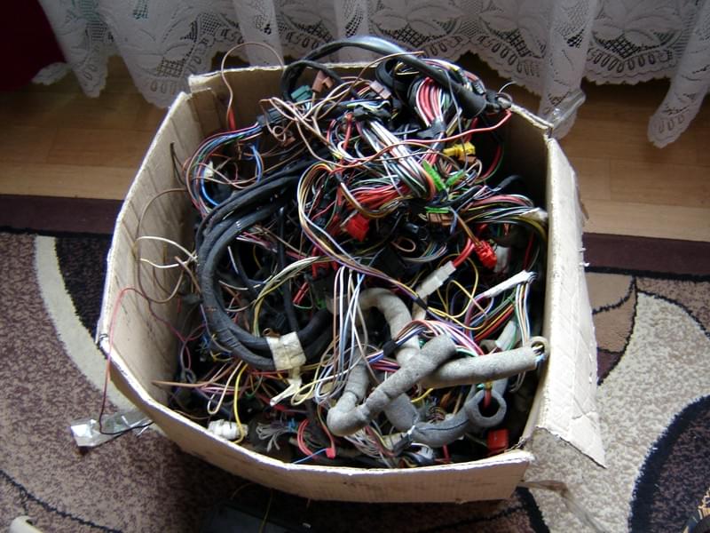

Jak się już później okazało wszystkiemu winne były przewody od radia które było koszmarnie podłączone - niedbale zaizolowane kable łączone "na skrętkę" i podobne akcje. Po prostu żenada... żenada w wyniku której potopiły się nieco kable w jednej z wiązek. Tak "nieco" że nawet nie było sensu naprawiać tej wiązki.
W tygodniu wyjąłem całą deskę, wyciągnąłem potopioną wiązkę i zacząłem szukać drugiej. Z pomocą przyszedł mi Globus od którego dostałem całą elektrykę z Corrado które kilka miesięcy temu trafiło na pobliski szrot :)
Tak więc wiązka (po małym dopieszczeniu) już gotowa do założenia do autka :)
