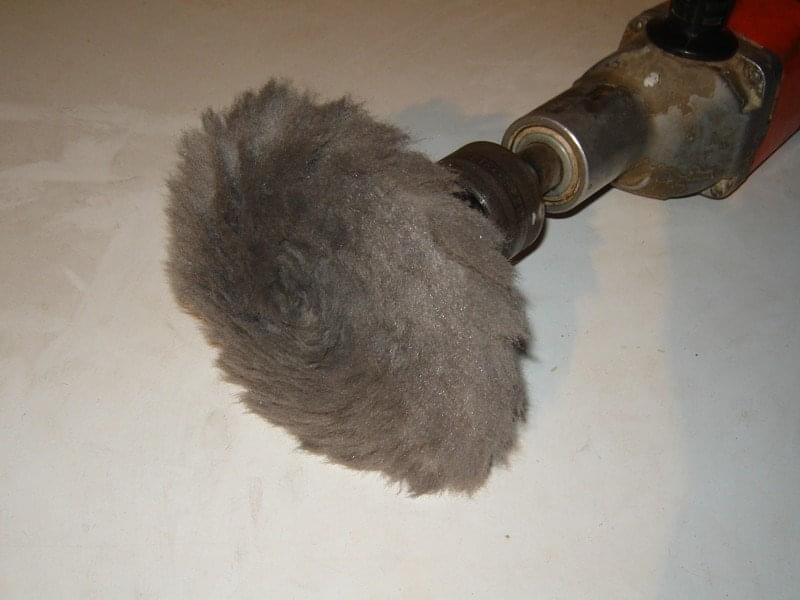

Gdy już skończyłem przecieranie papierem 1200 kupiłem pastę polerską (tubka kosztuje 3.50zł) i "futrzak" na wiertarkę (6.50zł + mocowanie 12zł). Aha, "futrzak" gdy jest nowy, jest piękny, puszysty i biały - na zdjęciach jest już nieco stargany ;)
Nakładałem cienką warstwę pasty na felgę a następnie polerowałem ją "futrzakiem" na wiertarce. Przed nakładaniem następnej warstwy pasty (mi wystarczyło przepolerować trzy razy) usuwałem pozostałości po paście suchą, miękką szmatką.

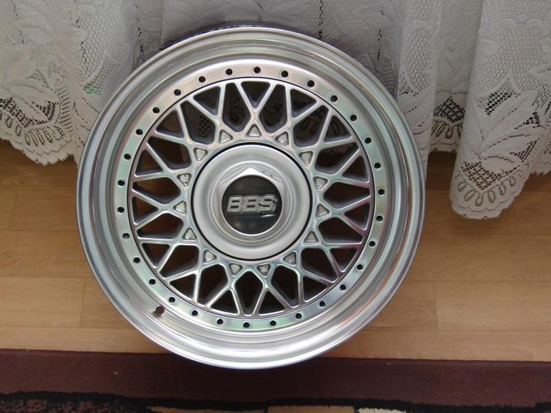

I w taki sposób z takiej felgi:
powstała taka:
