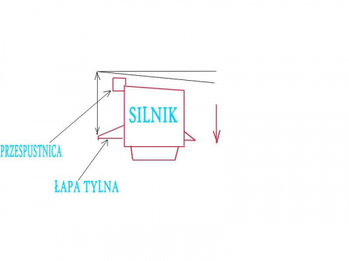

ale wedlug mnie jezeli silnik poszedl w dol z przodu to z tylu przepustnica poszla w gore a to najwyzszy punkt w v5 i koniec koncow nic to nie dalo a nawet pogorszylo sprawe bo przepustnica jeszcze wyzej poszla i miska nie lezy w pionie co tez moze (ale nie musi) pogorszy smarowanie silnika na zakretach itp,i faktycznie jakos blisko kolektor od pasa wyszedl nawet w mk1 wiecej miejsca wychodzi

Dalej będziesz twierdzić, ze jak się obniży przód o nie cały 1cm to się przepustnica podniesie ?
Skoro łapy tylne są dalej od przepustnicy ? Przepustnica by się podniosła, jak by łapy tylne były miedzy przepustnica a przednią łapą.
Tu masz szybki rysunek...
Co do smarowania... nie wiem skąd bierzesz takie pomysły. Ale pochylić silnik to jesteś w stanie więcej zawieszeniem, czy aire'm, niż 1 cm na poduszce. Miska ma idealnie takie same położenie/poziom, jak v5 w fabrycznej budzie toledo czy golfa IV. Kładąc poziomice pod miską, kierunek (przód/tył), poziomica wskazuje "oko". Niedowiarkom mogę jutro zrobić zdj.
Jeszcze raz odnośnie smarowania. Wiesz jakie musiało by być pochylenie w st., żeby smok, nie zaciągnął oleju z miski ? Nawet jak bym przód obniżył o 10cm, nie miało by to wpływu na smarowanie.
