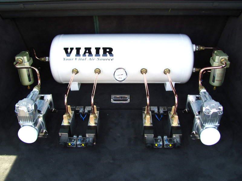

bagaj poskładany, trzeba jeszcze poobcinać pakuły, założyć te cholerne koszulki na kable i brać się za wymianę zawiechy

Bedzie mega dobry koks z tej audiany ;) Ciekaw jestem czy tłumiki zamula sporo..

za je fajnie to wygląda :ok:

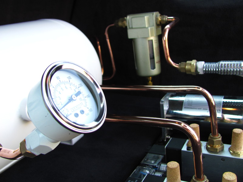

spoko ale osuszacze to strata kasy :)

chodzi o zbieranie wody w butli zbiera sie jej tak malo ze zamiast wydawac na to kase mozesz raz w roku wyciagnac butle i spuscic z niej wode :)
Według mnie na tym poziomie instalacji airride nie można było oszczędzać na osuszaczach. Poza tym wilgoć w instalacji jest raczej nie wskazana, szczególnie zimą jak co nieco może przymarznąć i narobić szkód. Filtr paliwa to też strata kasy ? Przecież raz na rok możnaby wyczyścić układ wtrysku paliwa ;)

nie do końca chodzi o stratę kasy, sam chce założyć i mam kilka takich na półce ale stwierdzam ze nie ma sensu - raz, że nie spełniają dostatecznie swojej roli, - dwa, że tłumią powietrze zasilające, - trzy, sam osuszacz nie oczyści się sam i czasem przedostaje się woda. w pracy działamy na sprężonym powietrzu i w różnych warunkach i doświadczenie wyciągnięte z autopsji wie co pisze. Są inne metody i o wiele skuteczniejsze ale jako gadżet jest zabawką super.

Wygląda sympatycznie :ok:

Podoba mnie się! nie będzie jednak tak "cichociemnie" :D

wzorowo :ok:

zabudowa wygląda smakowicie...chociaż myślałem że ładnie pochowasz "diwajs"

Zabudowa wygląda super miedź mnie porobiła, ale jak to mowią jak sie nie ma miedzi to sie na du.ie siedzi ;)
Co do osuszaczy to uwierzcie ze są potrzebne u mnie gdy były jeszcze troche niższe temperatury na zewnatrz naprawde sporo sie tej wody skraplalo i trzeba pomyśleć o odprowadzaniu jej na zewnątrz, tyle że ja mam troszke inaczej dany bo miedzy butlą a zaworami, ale spełnia role w 100% jak narazie ;)
