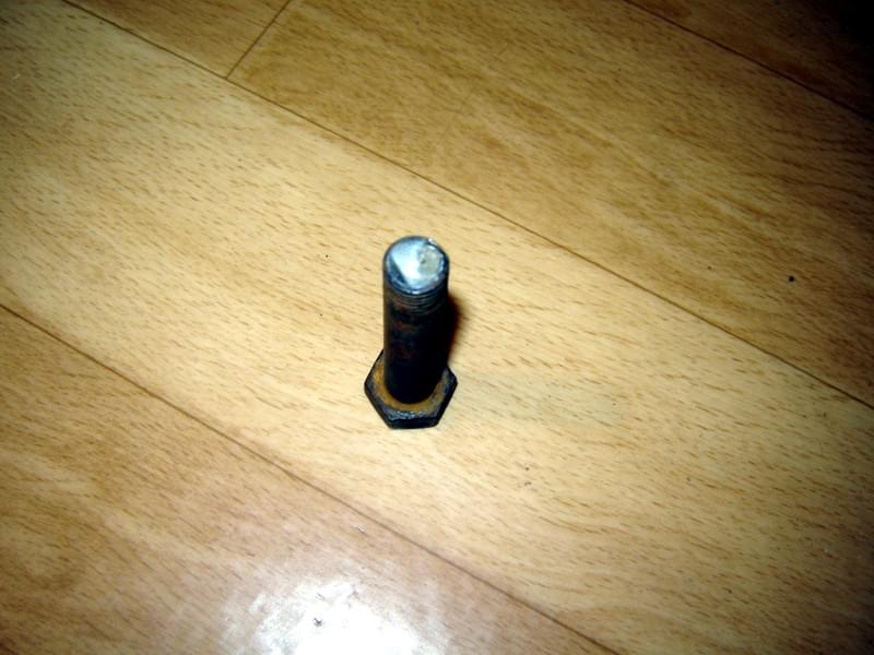

No i żeby nie było zbyt łatwo to musiało coś się wysrać :/
ładnie ukręcona? :$ Jakby ktoś się zastanawiał to jest to śruba mocująca wahacz do "budy" samochodu... Jutro zabawa w wykręcanie części śruby która została w otworze... Twardość 10,9 więc ciekawe jak się będzie w niej wiercić :$
Jedyne pocieszenie to chyba to że drugą stronę mam już złożoną i prawie gotową do jazdy - zostało tylko przykręcić koło i opuścić z "klocka".

A wracając do problemu ukręconej śruby w moim Corku... jest źle :$ A nawet bardzo źle :$ Ale na szczęście nie jest tragicznie ;) Ale od początku...

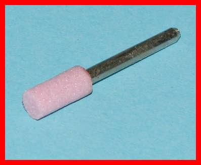

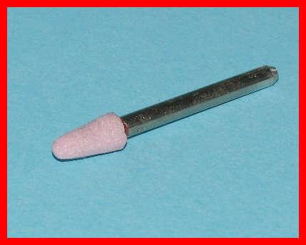

Rano wstałem (10:00 niee ) i wraz z Knobem poszliśmy do garażu walczyć z ukręconą śrubą. Wzięliśmy wiertarkę, wiertło i zaczęliśmy wiercić... Poszło dość gładko i po chwili mieliśmy wywierconą dziurę. Zabiliśmy w nią klucz 12 kątny (tzw gwiazdkę) którym już nie raz ratowaliśmy się w takich przypadkach i... niespodzianka... :o
Ukręcił się klucz a jego końcówka została w śrubie :$ Zaczęliśmy próbować wiercić w nim dziurę ale jak się łatwo domyśleć nic z tego - końcówka klucza jest po prostu za twarda :/ Wniosek? Trzeba twardsze wiertło. Szybka rundka do sklepu i po chwili na wiertarce było założone nowe, piękne kobaltowe wiertło dość drogiej firmy (cena wiertła w okolicach ceny dobrej flaszki). Na zdjęciu już ztyrane :$
No i niestety... Co prawda wiertło te tępiło się wolniej niż zwykłe ale i tak praktycznie nic nim się nie dało rady zdziałać - schodziło z twardej pozostałości klucza prawie nie zostawiając na nim śladu. I można było tak próbować do upadłego :$ Po chwilowym namyśle, jedyny pomysł jaki pojawił nam się w głowie to spróbowanie czymś takim, tyle że konkretnym a nie badziewiem z Allegro po 1zł za sztukę :ała:
Nie wiem jak to będzie szło ale jeśli np tarczą od fleksa można śmiało pociąć taki klucz który połamaliśmy, więc taki kamień też powinien dać z nim radę. Tak czy inaczej innego pomysłu po prostu nie mamy :$
Jeśli ktoś ma jakąś podpowiedź w jaki sposób można byłoby teraz wywiercić dziurę w ukręconej śrubie to śmiało pisać - będę wdzięczny za każdy pomysł jamajama
Pozdrówka ;)

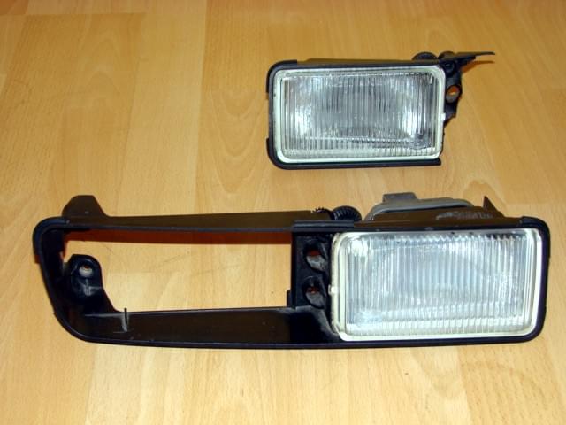

No i po ponad 3 miesiącach poszukiwań udało mi się znaleźć halogeny za w miarę rozsądne pieniądze ;)
Jeden ma wyłamany zaczep mocujący (przekleję ze starego) a drugi pójdzie jako dawca szkła, wynikiem czego Corek będzie miał piękne, całe, nie popękane halogeny :D Zostało jedynie cierpliwie poczekać na paczkę po czym rozpocząć zabawę z cięciem i klejeniem ;)
Pozdrówka ;)
[ Dodano: Sob 01 Mar, 2008 ]
Witam ponownie ;)

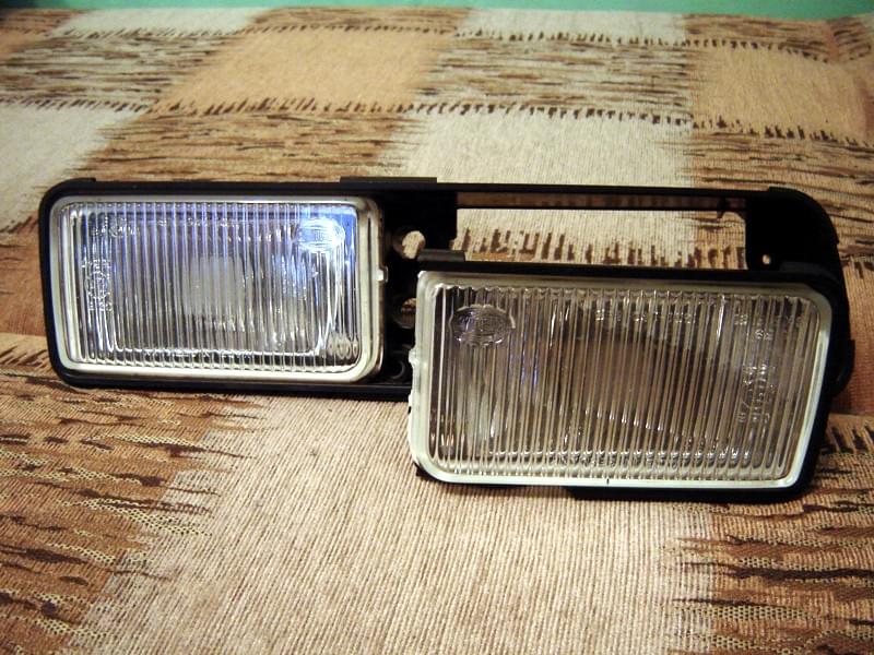

No i w piątek doszła przesyłka z halogenami ;)

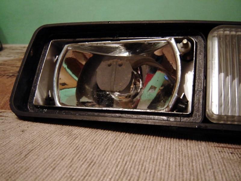

Dla przypomnienia, moje wyglądały tragicznie - jeden posypany a drugi poklejony :$
Z prawym nie było problemu bo wystarczyło tylko przełożyć kierunkowskaz i gotowe ;)

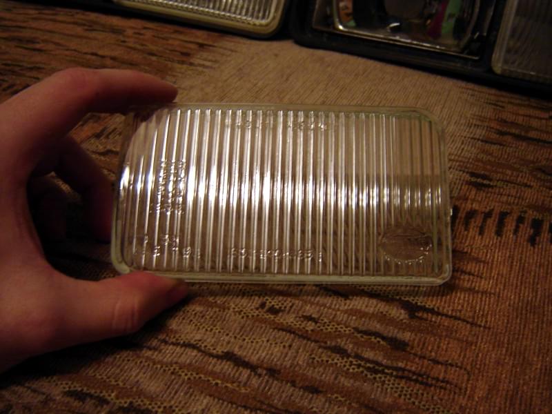

Za to z lewym było troszkę więcej zabawy... Ze starego musiałem wydłubać pobite szkło, usunąć stary silikon i wyczyścić odbłyśnik.
Następnie z nowego wyciąć samo szkło - najpierw szlifierka, później mały fleks a na koniec nóż ;)
I zostało tylko wkleić szkło na sylikon co zrobiłem przed chwilką. Na zdjęciu jeszcze przed wklejeniem stąd delikatnie inny odcień halogena.
Jutro zakładam wszystko na autko i jak będzie ładna pogoda to zrobię kilka fotek na autku ;)
Pozdrówka ;)

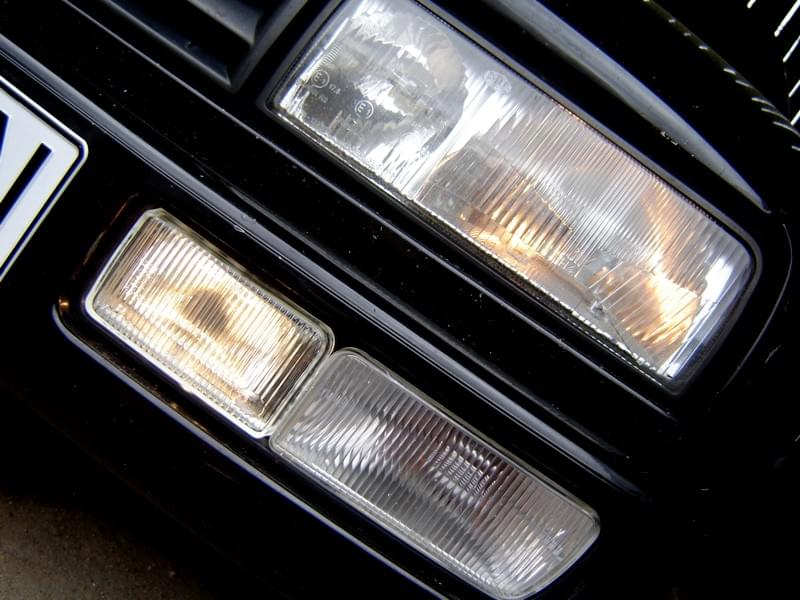

Siema ;)
Szkło halogena już wklejone, lampy pozakładane na Corka i z tej okazji machnąłem kilka fotek ;)
