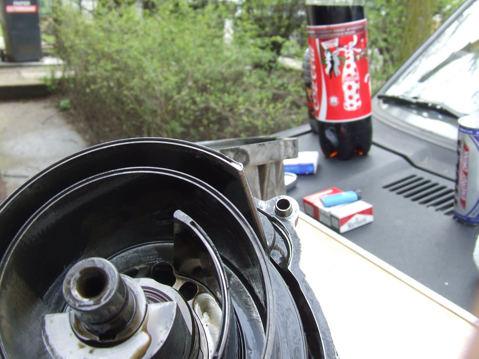

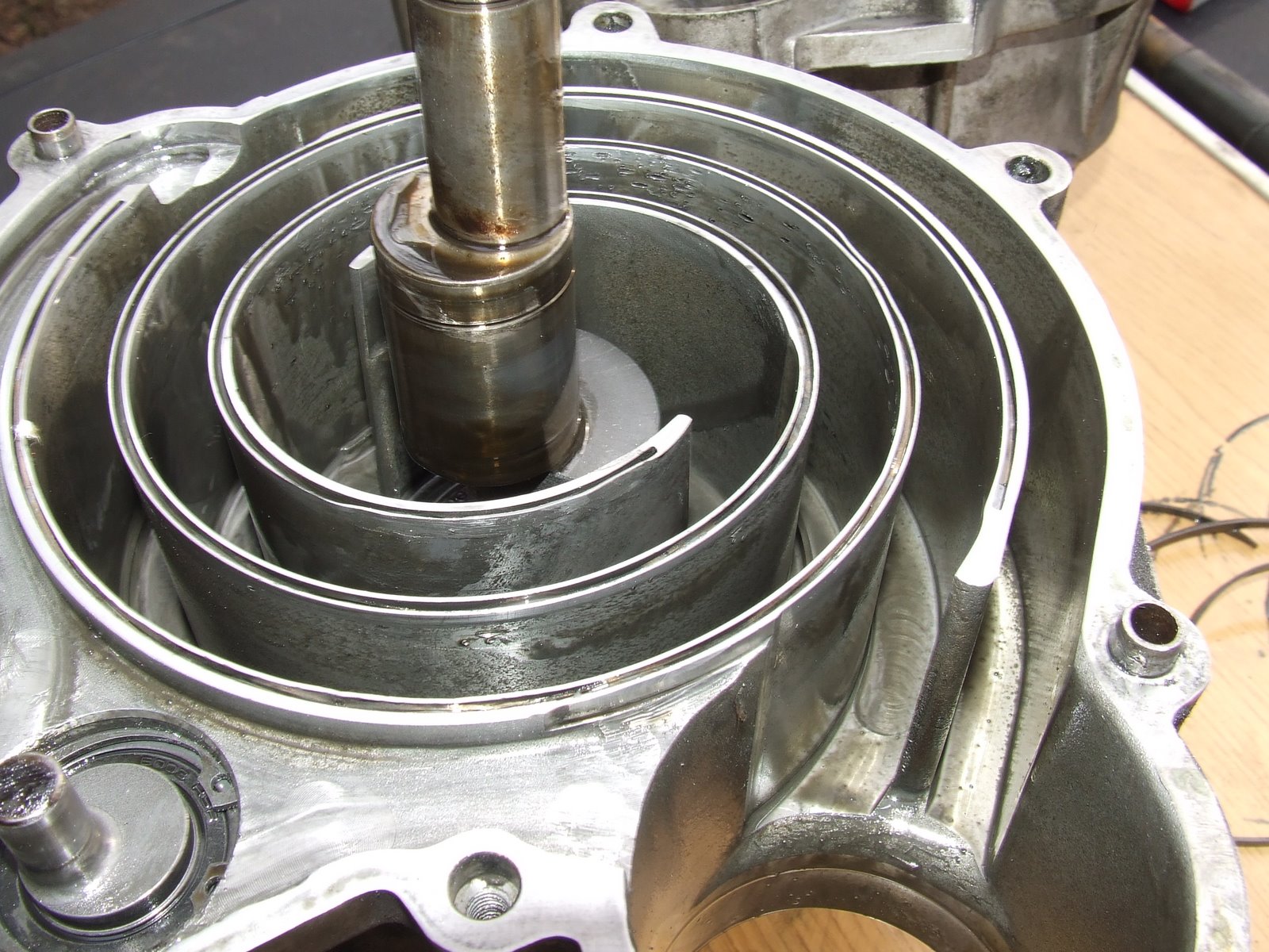

Niedawno (przez wlasne zaniedbanie) moje g wypluło miekką cześć flakow, na szczescie nic oprocz listew sie nie zmieliło. po rozmontowaniu G moim oczom ukazalo sie cos takiego. Radźcie państwo co z tym robic, reanimowac, przerobic na popielniczke, czy co? Ja potrafie rozmontowac i zmontowac do kupy G, ale niestety jestem laikiem jesli chodzi o naprawe fizycznych uszkodzen.
Od strony wydechowej (wylotowej) kompresora na wirniku widac wytarcie na jednym koncu jednej z łopatek.

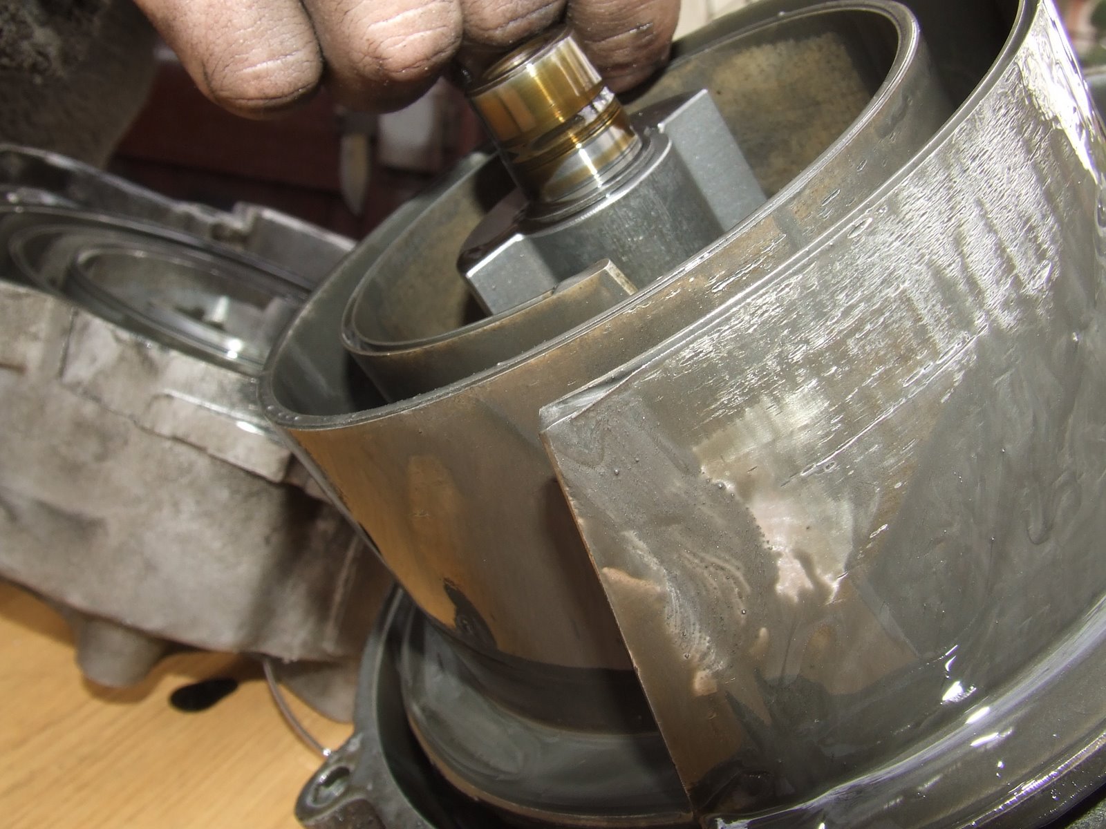

Kolejny defekt ukazal sie na obudowie (tej po stronie napedowej) chodzi o zaklepanie rowka w ktorym znajduje sie listwa.

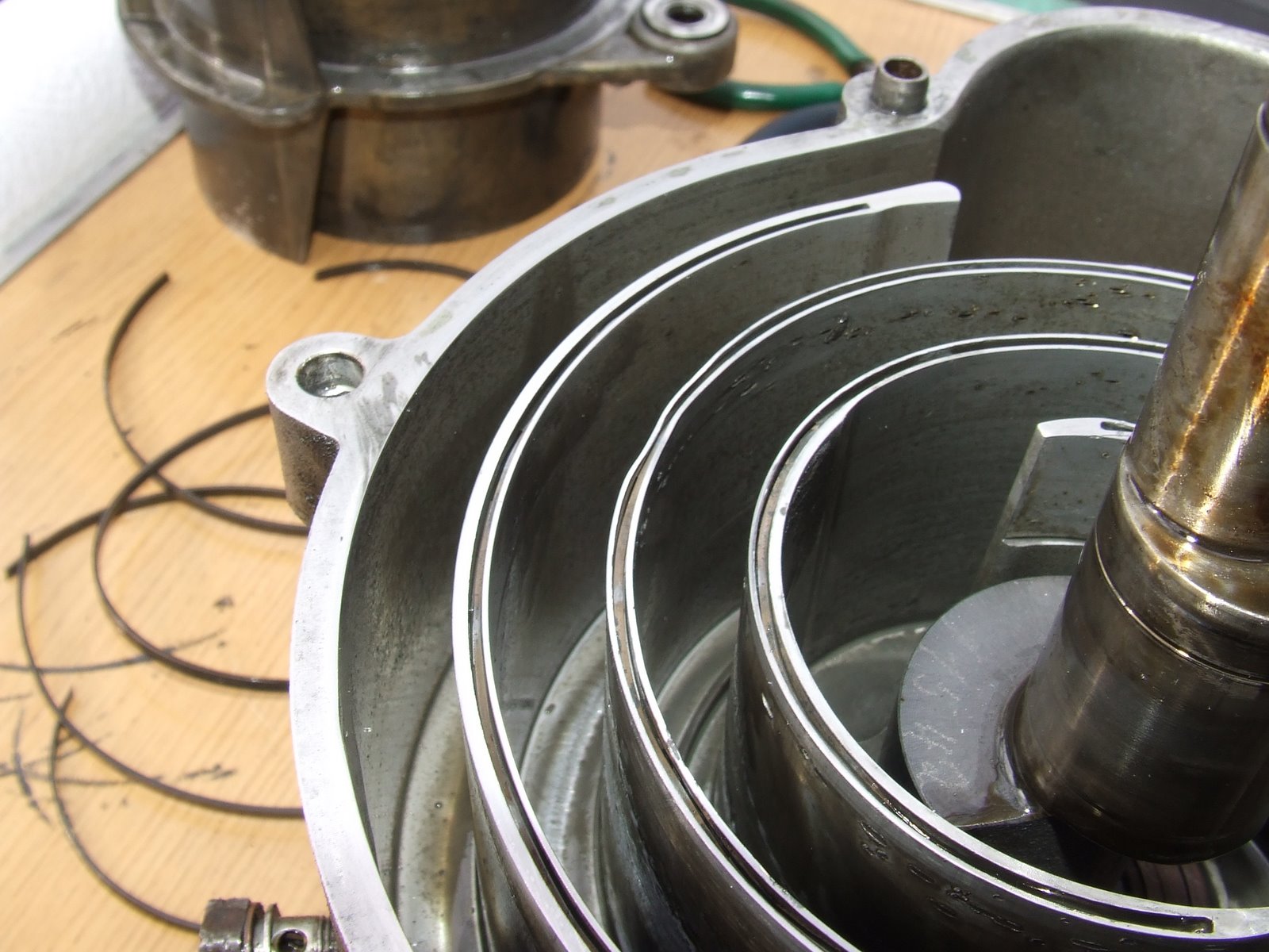

Ostatni i chyba najpowazniejszy problem to pekniecie poprzeczne łopatki, sa trzy takie pekniecia w obudowie po stronie napedowej. Wszystkie takie same (chodzi o wymiary), ponizej fotka jednego z nich.
pobierz zdjecie
Na sam koniec fotka tego co zostalo z listwy
