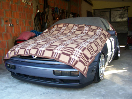

A więc GTi'k sprzedany :) Tzn już nie ori gti bo siedział tam silnik z us'a :) Wczoraj wieczorem został wystawiony na neta a dziś rano poszedł :) Mój projekt czeka w garażu na lepsze dni i nowe pomysły w czasie zimy ;)

sen zimowy :)
