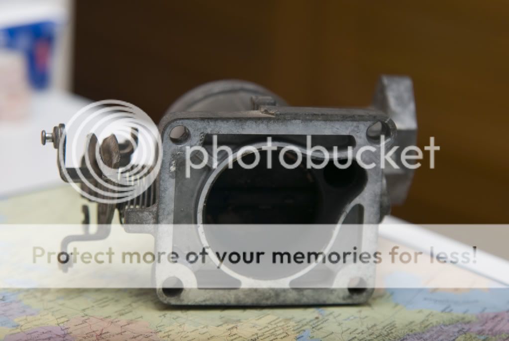

Dzięki uprzejmości kolegi, wpadła dziś w moje ręce przepustnica, która będzie połączona z krótkim kolektorem od Audi S2. Pochodzi z Forda Mustanga 5.0 V8, średnica 70mm. Muszę jedynie wymyśleć mocowanie switchy bazujące na flanszy pod TPS, które widać na zdjęciu #2. Jakbym przechodził na standalone to ma także mocowanie pod popularny krokowiec używany z Megasquirtem.
