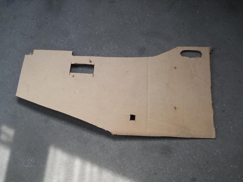

W przypływie bezczynności,zabawiłem się w metalowca i wydarłem zza szafy kawał blachy KO. Wystrugałem z niej pokrywę na tą wstrętną pompę wtryskowej i wtryski,a także na kolektor. Docelowo ma być pod pokrywą przyklejone gąbka perforowana dla wygłuszenia.
I jeszcze taka przymiarka VW od mk4... Sam nie wiem...
Doradźcie ;)

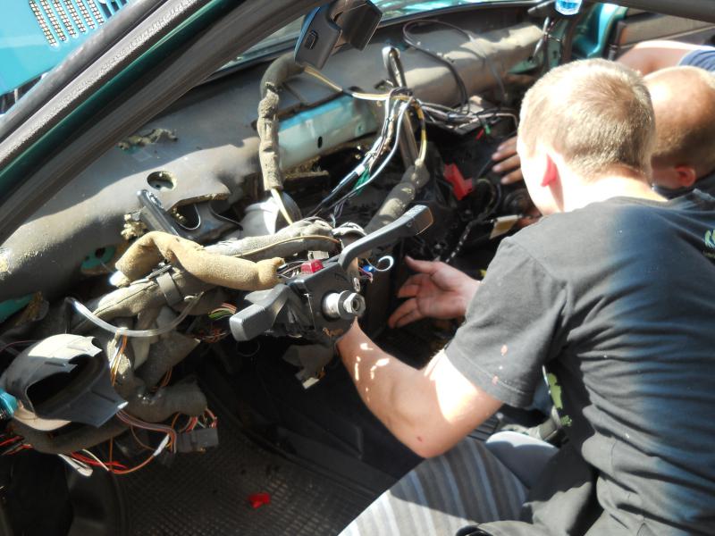

Trochę wody w Wiśle upłynęło,więc napiszę co nastąpiło ;)
Nie ukrywam,że cały ten zabieg trochę mnie przerażał i długo się stroiłem psychicznie :zakrecony:

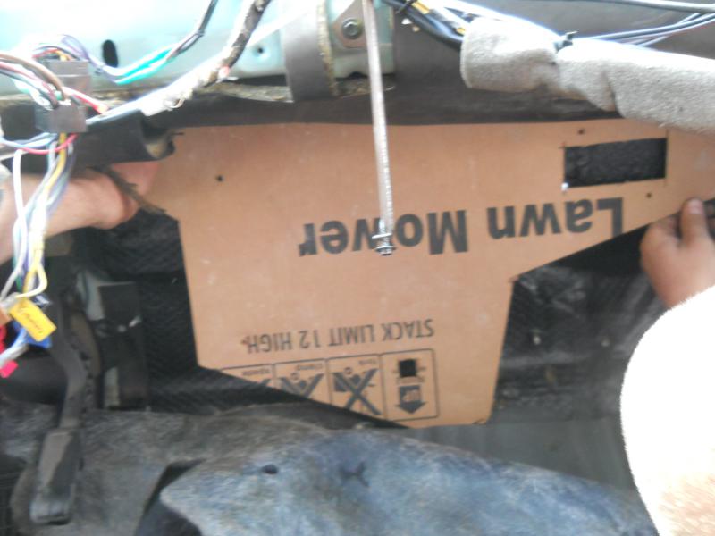

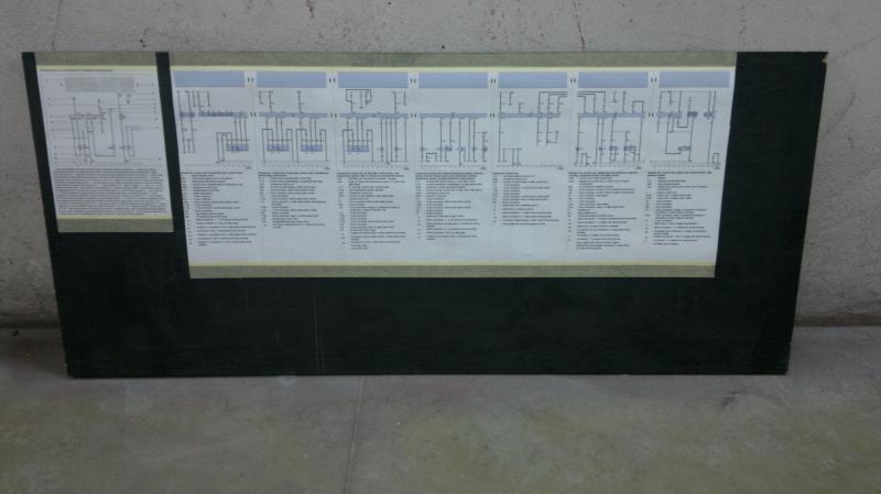

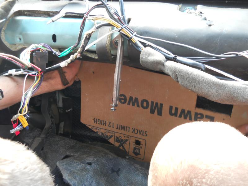

W międzyczasie wyplątałem potrzebną część wiązki i zmajstrowałem sobie tablicę informacyjną,która zawiśnie na ścianie,żeby było łatwo podglądnąć co z czym jeść.

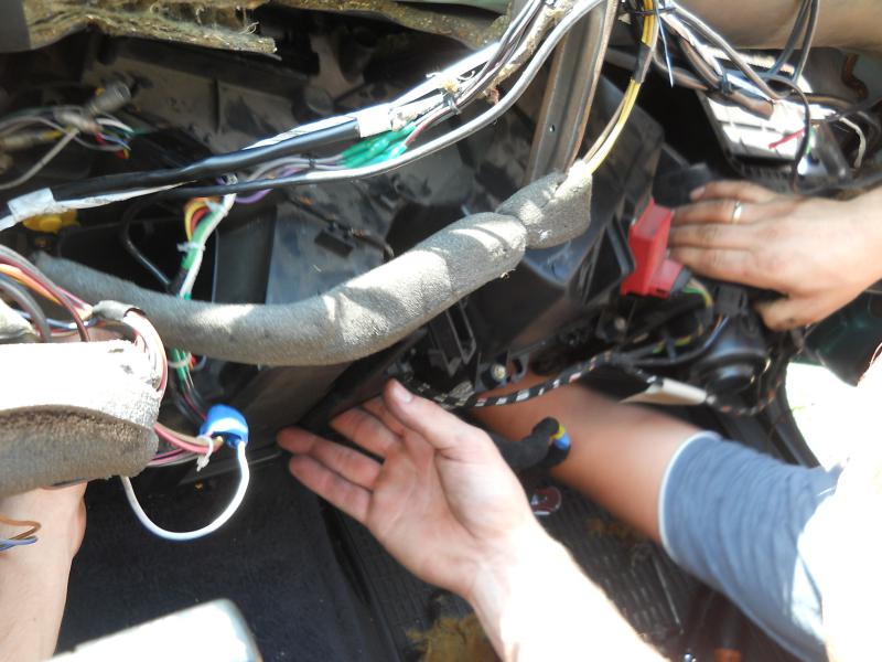

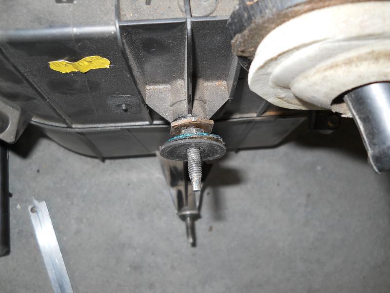

Parę dni temu,rękami moimi i mojego siostrzeńca,Golf został rozgrzebany i zaczął się montaż :-D
Image Image Image Image

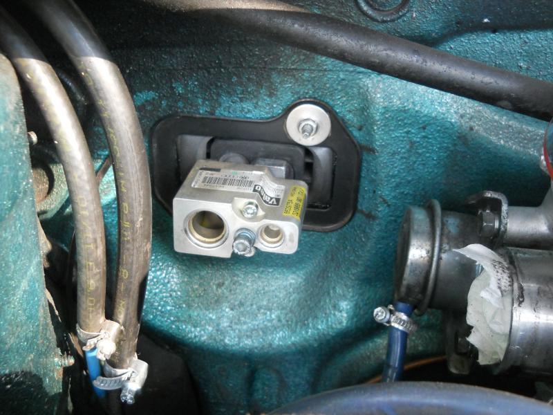

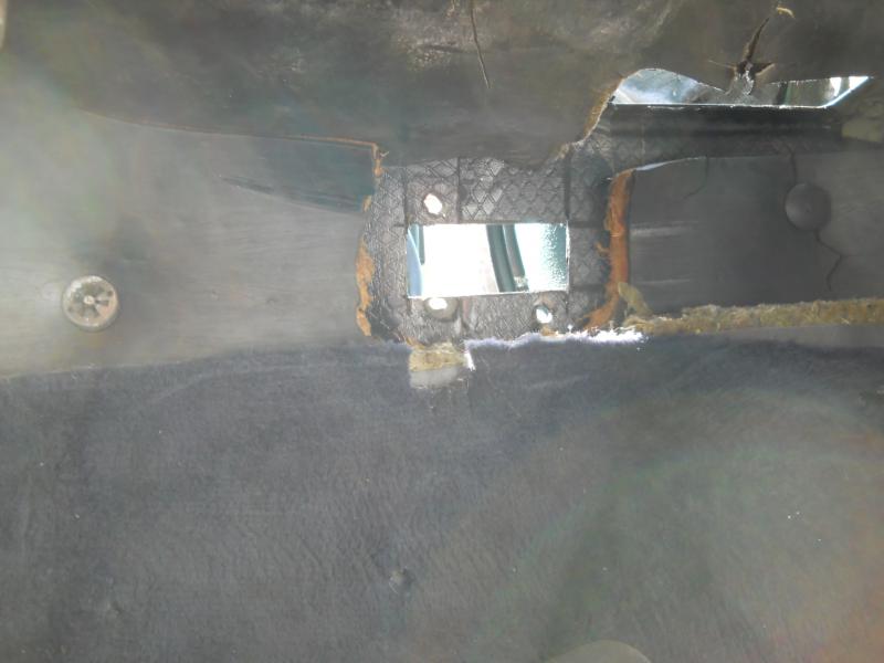

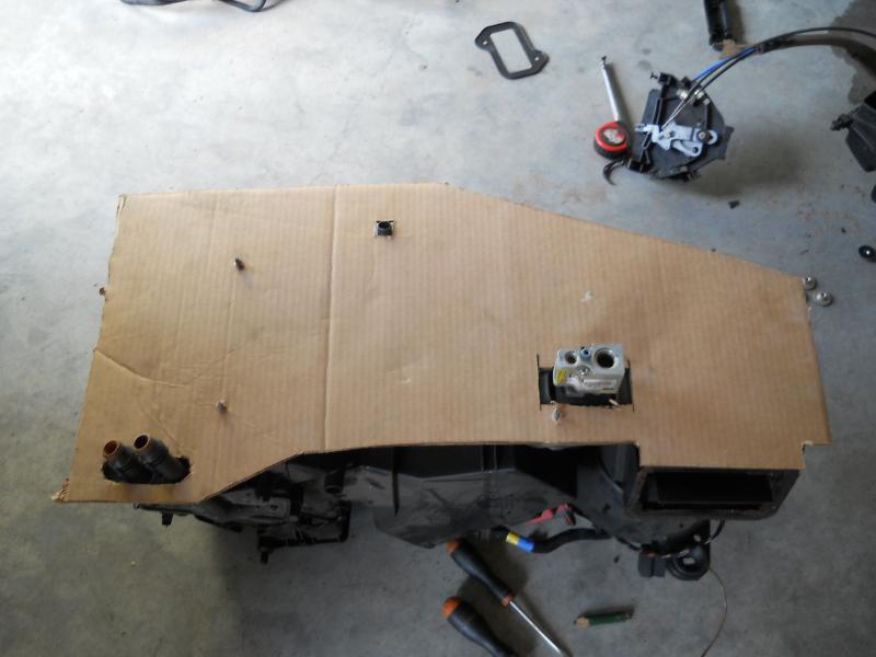

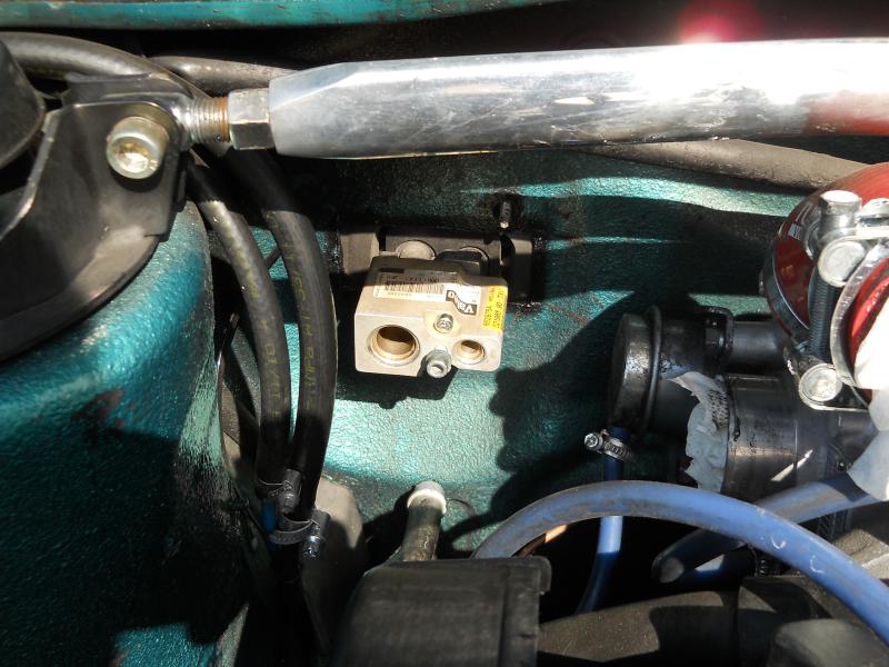

Później kątówka i cięcie otworu na zawór rozprężny :$
Image Image Image

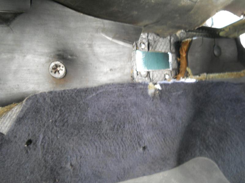

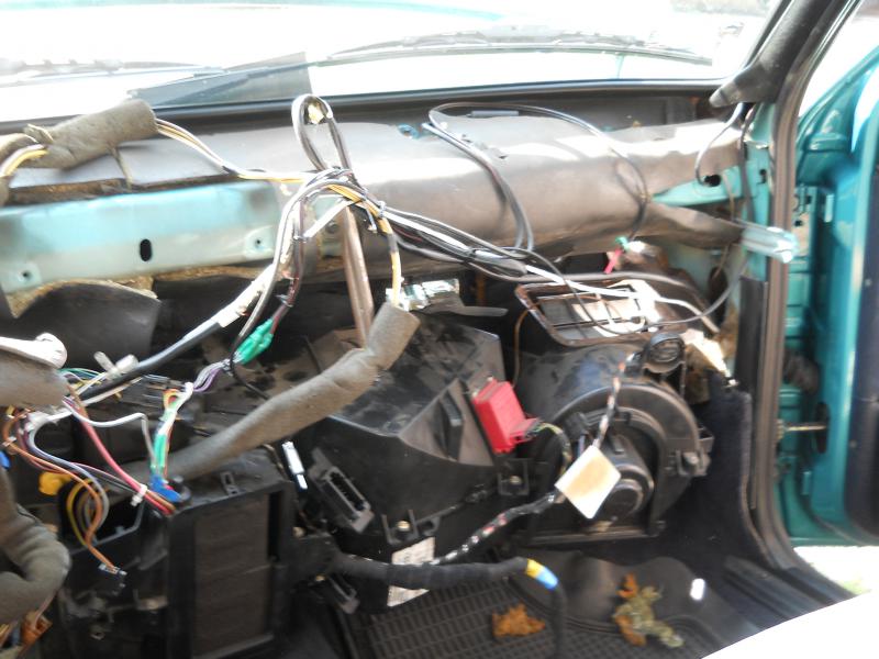

Następnie przymiarki kombajnu do grodzi,czyli zakładanie-zdejmowanie,zakładanie-zdejmowanie... i tak do zaj***ania ałłłłł
Image Image Image Image Image
Koniec końców,kombajn siadł na stałe przy grodzi ;)
Później podpięliśmy "+" , "-" ,panel i kombajn zagadał! yupii

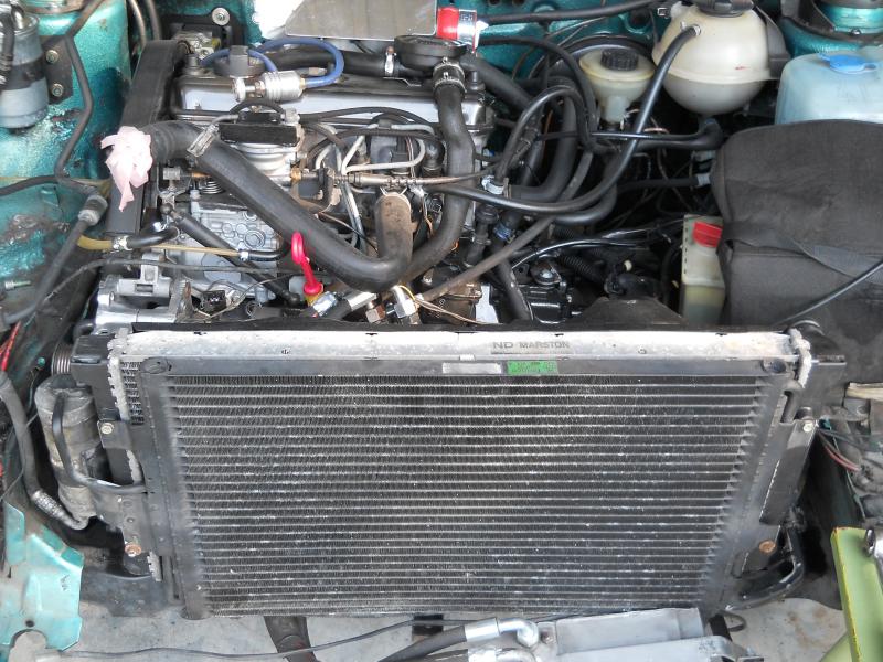

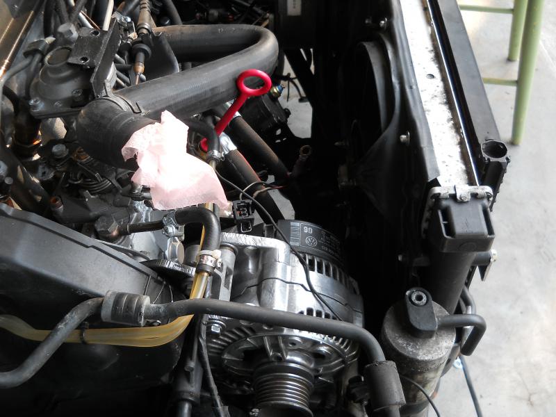

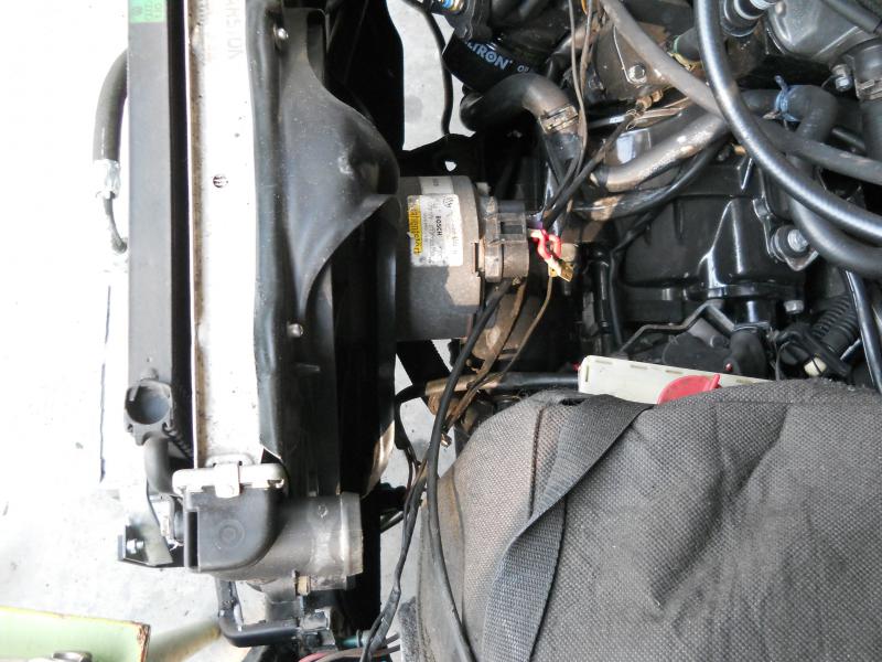

Teraz co nie co pod maską. Wydawało mi się,że już mam wszystko do tej układanki,a tu lipa...

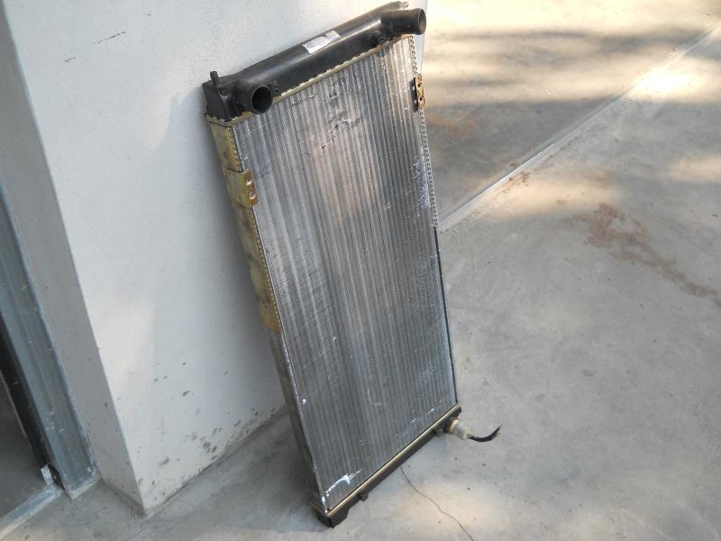

Po zamontowaniu kompresora,okazało się że chłodnica cieczy będzie do zmiany. Dolny jej króciec wyszedł mi 3mm od kompresora i fizycznie nie dałoby się zamontować węża :lipa:
Prawie nowa chłodnica Magneti Marelli jakby ktoś potrzebował.Największa z największych w mk2 :-D
Zrobiłem ze 100km po szrotach,ale opłaciło się i wczoraj przytargałem lewą chłodnicę. Na fotkach już zespolona ze skraplaczem.
Szkoda tylko,że krótsza o 5cm... :smutny:
Jednak nie ma tego złego,co na dobre by nie wyszło. Przy lewej podłużnica zrobiła się dzięki temu większa szczelina i tamtędy pościłem rurkę od skraplacza :ok:
Image Image Image
Prace stanęły na etapie podłączania rurek. Tutaj też wpadłem na diabelski pomysł ]:->

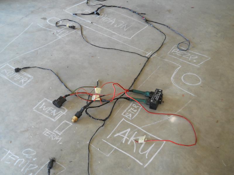

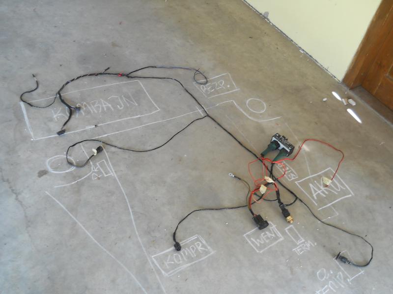

Klima jest już nabita czynnikiem i jestem na etapie kabelkologii.
Powiem tak-wzięło i się zrobiło ;)
I tak to ze sterty kabli,powstała wiązka climatronika i układu chłodzenia :ok:
Jutro dobrać i założyć pasek 6DPK,kupić i dolutować do tej wiązki 2 oprawki na bezpieczniki 30A i 40A,wlać płyn chłodniczy do układu,zamontować powstałą wiązkę i chyba będzie próba :-D

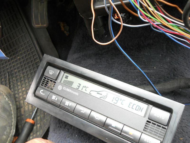

Czas na nowości.

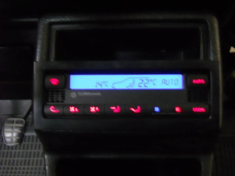

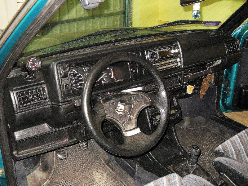

Climatronic został odpalony :ok:

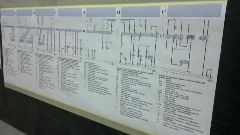

Instalacja sporządzona przeze mnie,wymagała małej korekty,tzn. pominąłem na schemacie 2 malutkie kabelki. Wystarczyło dolutować i jest git.

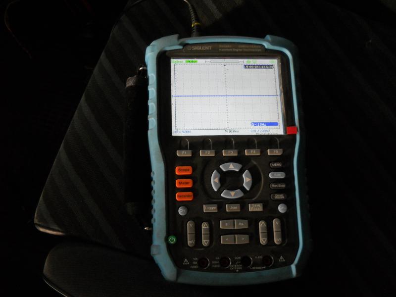

Hmm,było git,ale tylko teoretycznie,ponieważ w praktyce climatronic nie startował. Stawałem już na pępku i nie mogłem dojść co go boli.Jeszcze raz sprawdzałem instalację za pomocą miernika,czy aby nie przeciąłem gdzieś jakiegoś kabelka i nic...wszystko w porządku :smutny:
W porozumieniu z kumplem,doszliśmy do wniosku,że trzeba zajumać z innego auta,troszkę impulsów obrotów silnika :P
Do brata A3 (ASZ),przy climatronicu,podpiąłem 3mb. kabla i pociągnąłem do swojego climatronica,odpaliłem silniki i próba. Niestety,nie odpaliła...
Następnego dnia znów główkowałem i nic wydumać nie mogłem,poza jednym-jeszcze raz zajumać sygnał obrotów z A3,ale tym razem równolegle puścić masę z A3. To był strzał w dychę! Klima zagadała yupii

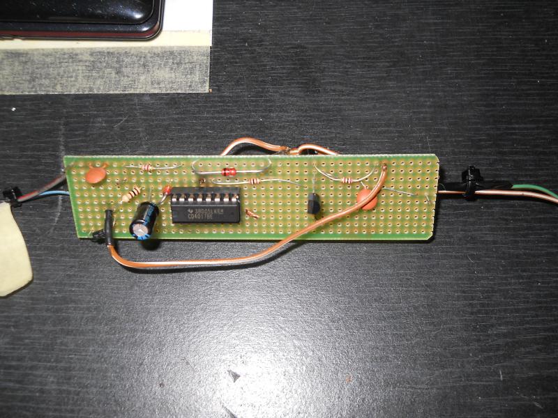

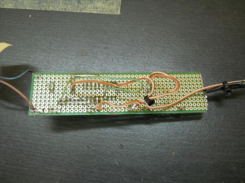

Następnie pojawił się problem-skąd wziąć (albo wziąść,jak ktoś woli :) ) sygnał obrotów silnika w klekocie bez ECU? :oo
Tutaj znów z pomocą przyszedł mi kumpel ze schematem,jak stworzyć dzielnik impulsów.Wyjście W altka podaje 10 lub 12 impulsów na 1 obrót wału,więc trzeba było się pobawić w elektronika,coś a'la Adam Słodowy ;)
Po podpięciu tego ustrojstwa,trzeba było wybrać 1 z 10 wariantów,czyli gdzie przylutować ostatni kabelek. VAG ani VCDS po połączeniu się ze sterownikiem climatronika,nie pokazywał mi obrotów silnika,więc użyłem w tym celu oscyloskopu :-D
Po tej akcji już byłem w domciu z climatronikiem.Wreszcie zacząłem sypiać i jeść normalnie,bo do tej pory,tylko kawa i cygar za cygarem,a jedzenia i spania,tyle co kot napłakał :$

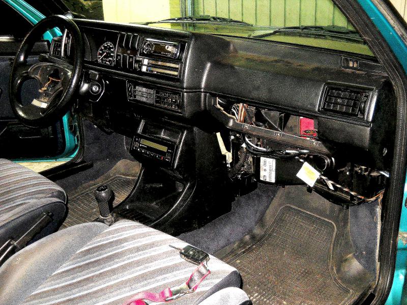

Wnętrze poskładane,ale nie mam jeszcze schowka i półki pod schowek...
Image Image Image

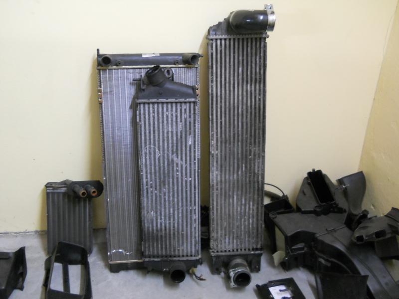

Teraz walczę z przodem,czyli akcja FMIC. Przytargałem od kumpla ze szrotu ICka od Trafica,ale za ubogi.Gabaryty radiatora dają niecałe 3l objętości...
Później rozmyślałem nad Iveco,Fronterą i innymi,ale chyba pójdę w kierunku Scenica.
http://chlodnicesamochodowe.com/product ... OOLER.html
Wymiary jego radiatora 583/187/50 dają mi 5,45l objętości,a to już mi wystarczy na początek
Cena 49zł za IC,to jak barszcz. Jego atutem są metalowe boczki,które będę sobie mógł przerobić jak mi się zapragnie.
