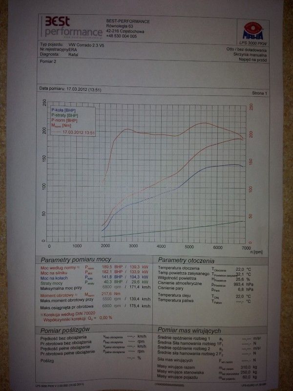

Dzisiaj Corr wylądował na hamowni MAHA LPS 3000 w Best Performance w Częstochowie. Uzyskany wynik 189,5 KM szczerze mówiąc zadowala mnie w zupełności, gdyż jest to o 19,5 KM więcej niż seria :) Jedyne co mógłbym jeszcze poprawić w programie to charakterystyka momentu obrotowego bo widać wyraźny dołek od 2800 do 4600 obr./min, ale nie wiem czy będę się w to bawił bo wątpię żeby było to odczuwalne w trakcie jazdy.
Od dziś mogę śmiało mówić o posiadaniu +/- 190'ciu konnego AQN :)
poniżej wykres z hamowni

bardzo dobry wynik a tyle bylo na chipie SLS czy byl on modyfikowny ??
 Temat postu: Re: [CORRADO] czerwony Bandzior 2.3 v5 AQN by szymondawca
PostWysłany: Sob 17 Mar, 2012
Posty: 7
Auto: mk4 VR5 20V
moc jest przyjemna, ale ten moment jakis taki kulawy. W serii powinno byc 220/3200

Na samą wartość momentu na pewno wpłynął lżejszy zamach, szkoda tylko tego dołka w krzywej :smutny:.

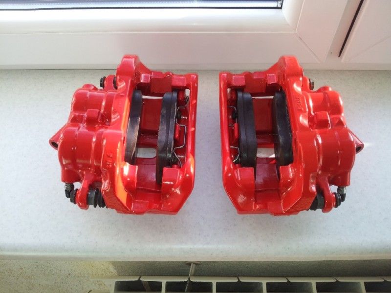

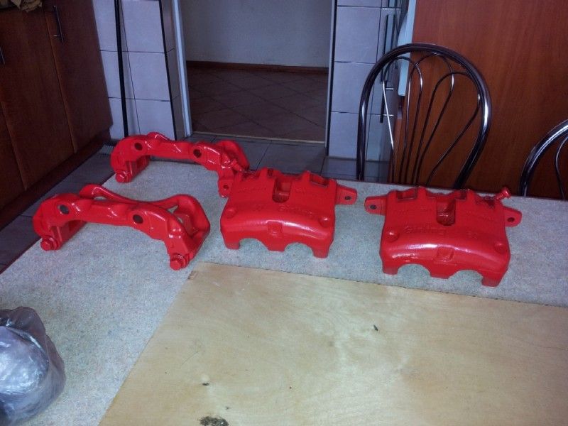

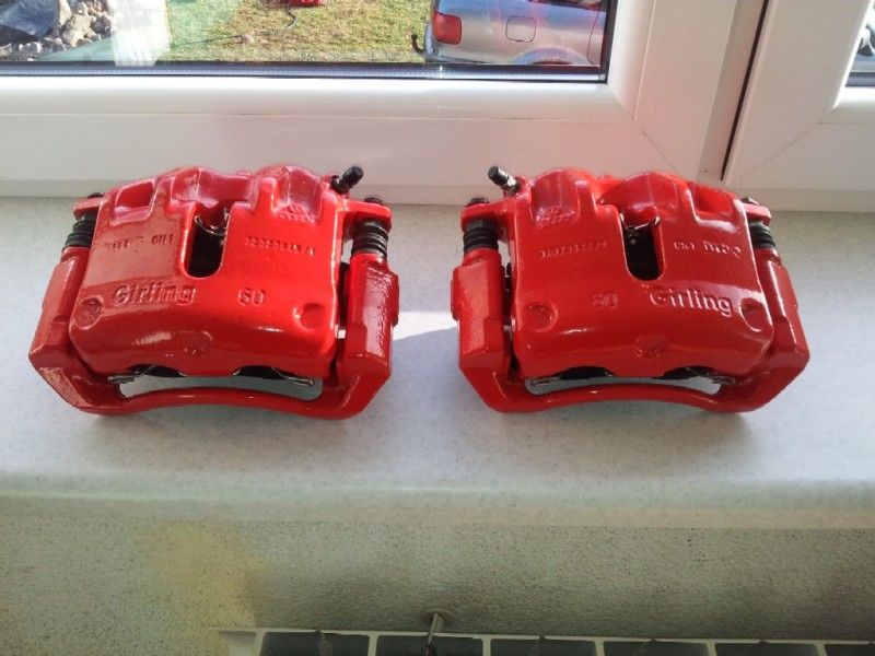

Dzisiaj zakończyłem zabawę z renowacją przednich hebli. Podczas wstępnych przymiarek Mesh'ów stwierdziłem, że jarzma zacisków hamulcowych są trochę poobcierane, a ponieważ przez ramiona felg będzie je dobrze widać nie mogłem ich tak zostawić - decyzja zapadła w mgnieniu oka. Zaciski zostały zdemontowane, rozebrane na części pierwsze, korpusy i jarzma poszły w piach, a później proszek, tłoczki przeszły polerkę papierami wodnymi i do całości wpadły nowe uszczelki. Teraz hebelki wyglądają i pracują jak nowe i dzisiaj wylądowały już z powrotem na aucie.
Sobotę mogę śmiało zaliczyć do udanych :)
Odebrane z malowania
I gotowe do montażu :)

zaciski wyglądają super!
profi robota!
