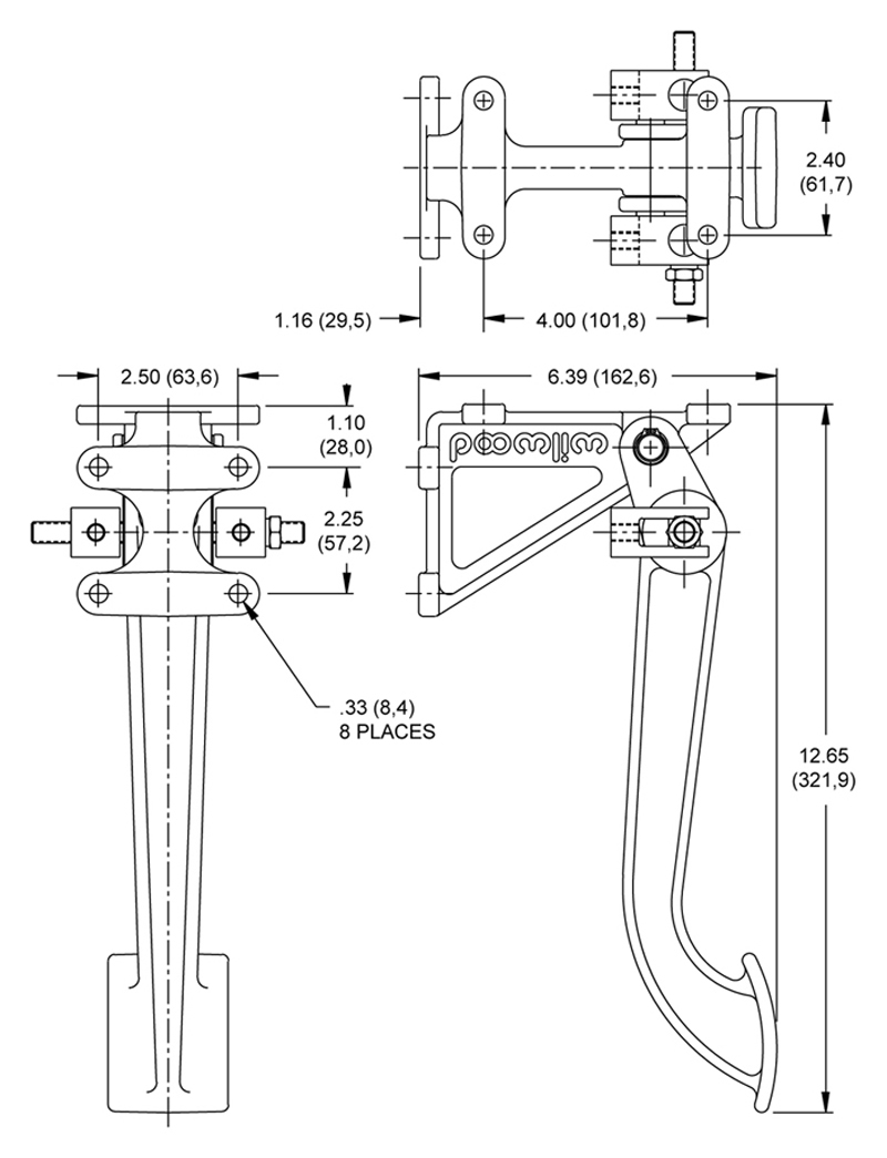

tu masz przykladowe wymiarki takiego pedalu
http://www.wilwood.com/Images/PEDALS/Pe ... dwg-lg.jpg
