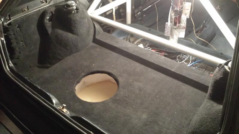

no to wnetrze :) i zabudowa :)

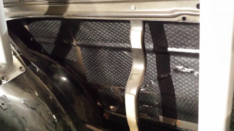

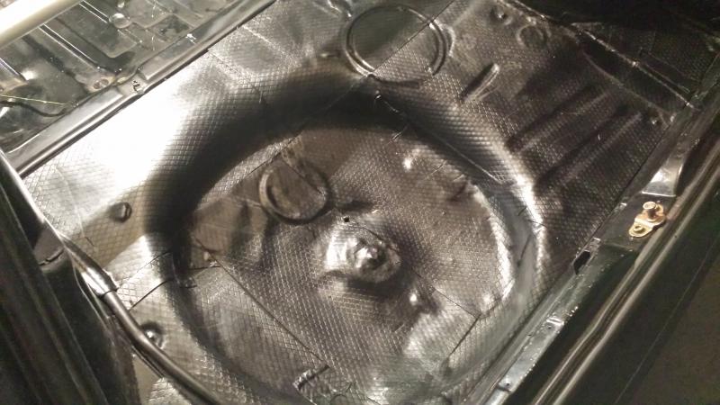

czy tą ćwiartke tak zostawiłeś wyklejoną ?Co to za maty ?

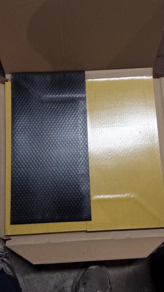

wygla na maty bitumiczne app

radzio_hzr
zgadza sie :) maty APP :)
maciej-maciej
o jaka cwiare ci chodzi ?

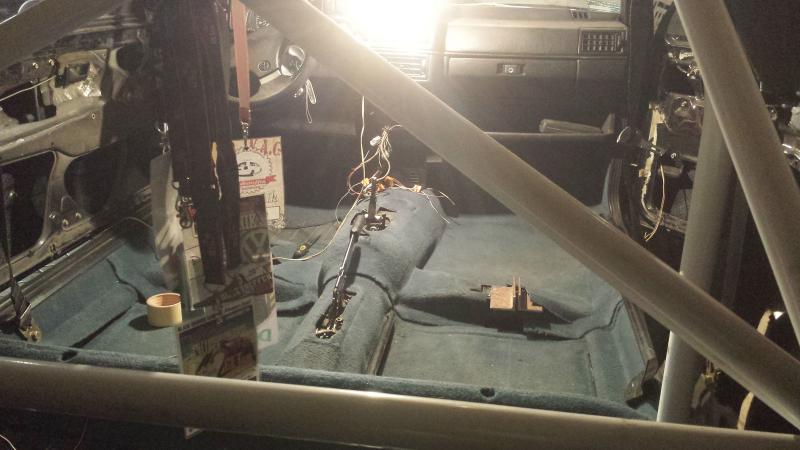

a wyglada to tak :D jeszcze tylko fotele czarny sufit boczki i srodek skompletowany :)

Wyczyściłeś te rdzawki z podłogi ? bo chyba na to maty nie kładłeś... mijałoby się to z celem

to nie byla rdza :) TYLKO nalot od tej oryginalnej wygluszajacej waty czy co to bylo za G...
ladnie wyczyszczone benzynka i jazda z matami bylo :)

powiem ci ze te maty to raczej slaby wybor nie dojsc ze bez suszarki opalarki ciezko je formowac to po czasie i roznicy temperator zaczynaja pekac i sie kruszyc mogles wziasc maty butylowe lepiej wyciszaja latwiej sie formuja i sa odporne na rozne temp no i sa lzejsze

powiem ci radzio ze nie wiedzialem co i jak z tymi matami :) pod wplywem oplarki sa zaje...biste :) fajnie sie formuja fakt auto stoi w garazu jest tam 10st i sa twarde no ale jesli nic nie bede z nimi robil przeciez to moga byc i lezec sobie w swoim miejscu co sa :)
wczoraj odpalilem sprzet caly wszystko dziala fura lata cala 1/5 mocy wiec robi dobra robote sprzet :) maty daja rade bo w porownaniu do golej blachy jak to odpalilem a do tego co teraz mam do roznica pieklo a niebo... wiec daja rade ogolnie :) a o matach butylowych nie wiedzialem nikt mi nie doradzil takich wiec kupilem takie no i zadowolony ogolnie jestem jesli chodzi o jakosc dzwieku po zrobieniu calej zabudowy :)

Różne historie z tymi bitumicznymi, później odpadają , kruszą się . Ale swoje robią :P
no i tu jest racja :)
