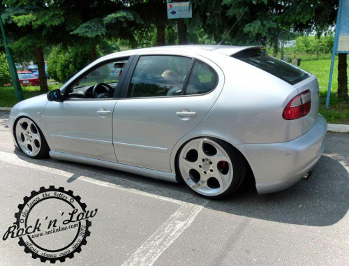

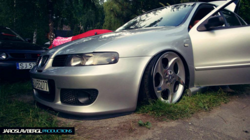

Szybki aktual, auto juz na powietrzu yupii
Fotki znalezione w sieci z VagNysa
Dziś pomykam na mała sesyjke, wstawie zdjecia i opisze co sie w aucie zmieniło ;)
