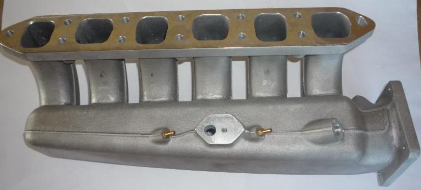

kto wie jak to jest w vr 24v z długością kanałów w głowicy czy jest to kompensowane poprzez wałki rozrządu ?????
bo zabrałem się do robienia kolektora i nie wiem czy robić trąbki wszystkie równe czy dłuższa krótszą jak w 12v ?
dlugosci kanalow sa rozne tak jak w 12v ,a co do trabek o roznej dlugosci ,to masz chyba za malo miejsca ,zeby takie cuda robic ,moim zdaniem mozna spokojnie wystrugac kolektor na wzor ROTHE

16vg60 to że są różne długości to wiem ale chodzi o to czy wlasnie jest sens kombinować z różnymi długościami
Trąbek ?

co do kol. to zle zrozumialem :] ,kurcze a masz tam miejsce zeby taki kol. z roznymi dlugosciami zmiescic ,zrobic na wzor kol. ROTHE i na moce ktore uzyskasz wystarczy

Kolektor napewno będzie dwu komorowy trąbki juz też się robią tak że też gdzieś je wcisne ;)
